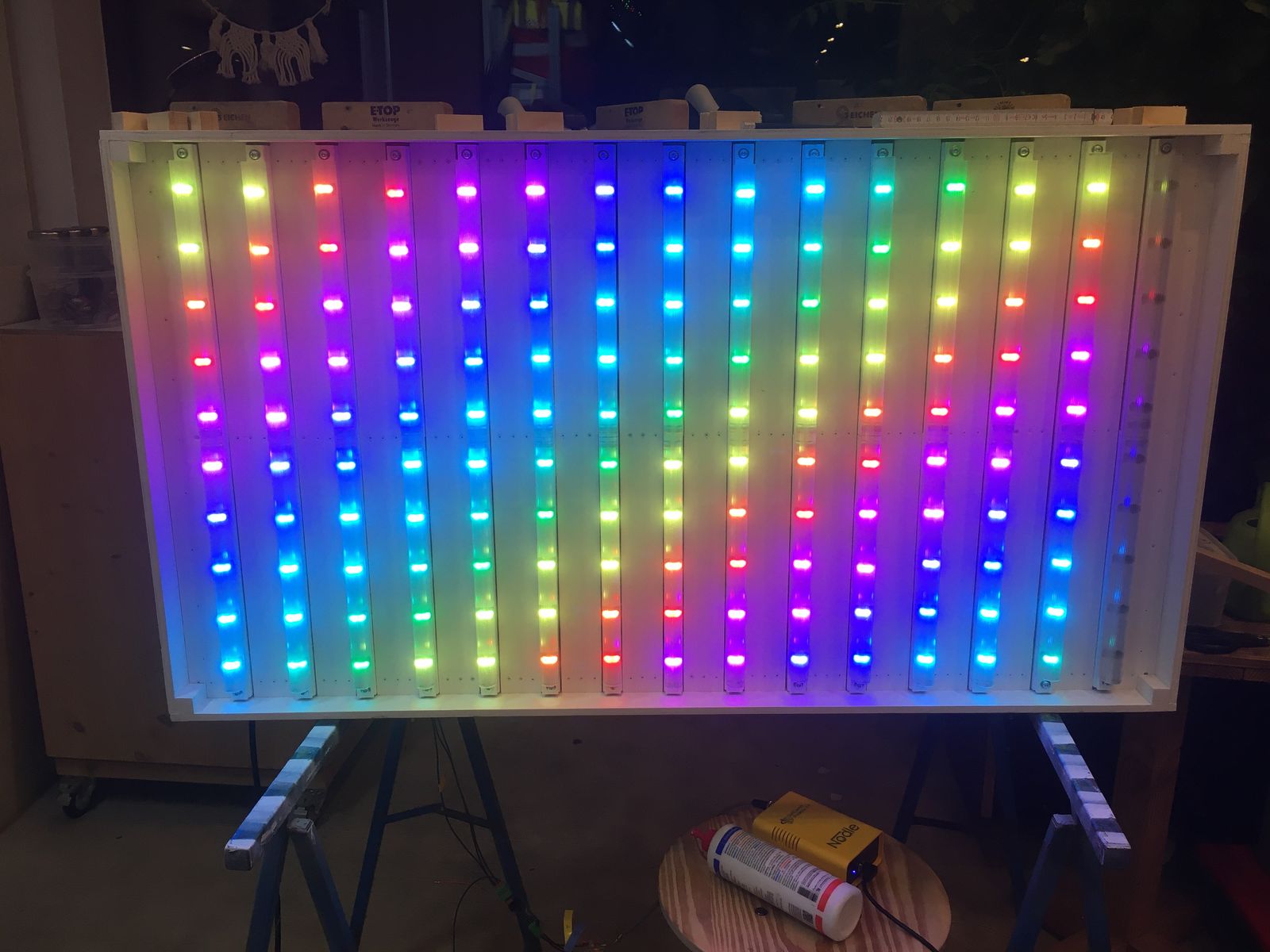

    Hier mal ein Foto:
    Das ist eine von mir gebaute Matrix mit Digitalen LEDs Ich glaube WS 2812 sind insgesamt 10x15 RGB LEDs die steuere ich mit DMXC 3.2.3.
    Die Software gibt bei mir ein mal DMX für die Pixel in einem Universum aus und ein zweites DMX Universum für den Rest meiner Lichtanlage.
    Scanner, Scheinwerfer, Nebel Dimmer usw.
