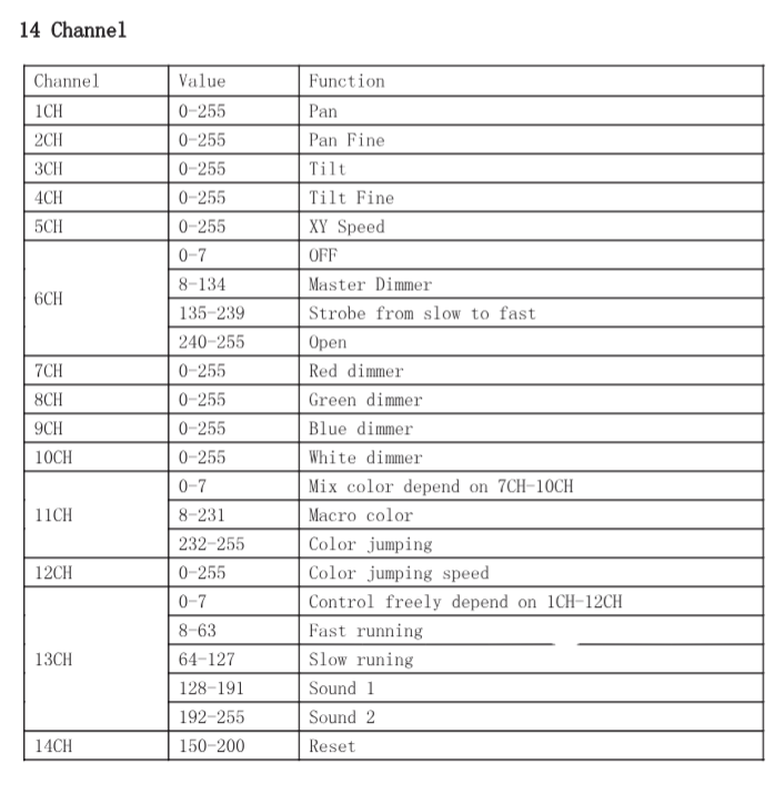

    ich benötige die DDF für den oben genannten Moving Head. Nun schlägt mir die Biliothek diese DDF vor. Wenn ich die reinlade, habe ich das Problem, dass ich schon bei den ersten Tilt und Pan nicht mit der Position arbeiten kann im Control. Gibt es für Moving Heads eine bessere Vorlage? Ich versuche ja irgendwie, mich da rein zu arbeiten, aber langsam geht mir der Nerv weg.
    Vielleicht kann mir da ja jemand helfen. anbei das Datenblatt zum Moving Head,

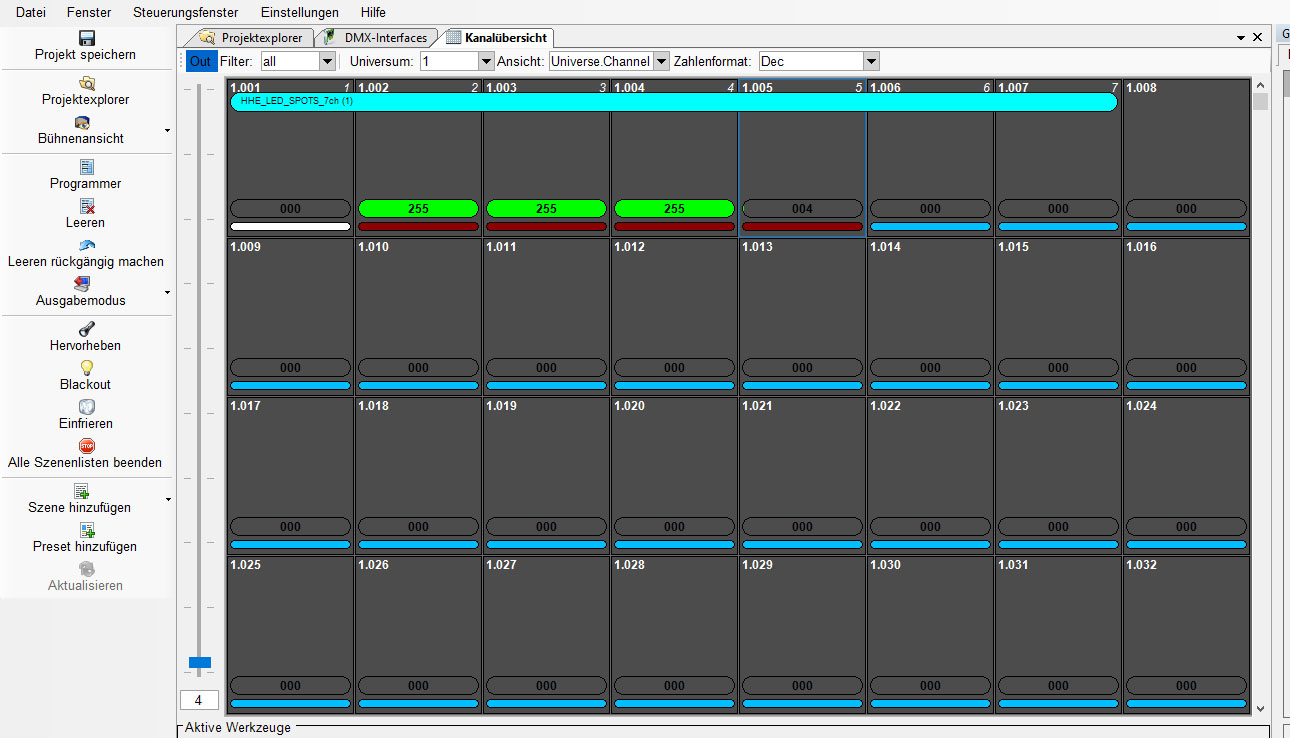

    OK, also ich habe jetzt langsam den Wert von Kanal5 hoch geregelt.
    Bei dem Wert 8 war die Pause zwischen den Blitzen ca 14 Sekunden.Aber es kommen immer eine Reihe von 10 langen und dann eine Reihe von 10 kurzen Blitzen.
    Bei dem Wert 70 war die Pause zwischen den Blitzen ca 10 Sekunden.Aber es kommen immer eine Reihe von 10 langen und dann eine Reihe von 10 kurzen Blitzen.
    Bei dem Wert 140 war die Pause ca 6 Sekunden. Aber es kommen immer eine Reihe von 10 langen und dann eine Reihe von 10 kurzen Blitzen.
    Bei dem Wert 210 war die Pause 3 Sekunden. Aber es kommen immer eine Reihe von 10 langen und dann eine Reihe von 10 kurzen Blitzen.
    Bei dem Wert 255 ist eine Pause von 1 Sekunde zwischen dem leuchten. Es ändert sich also nur der Wert der Pausen.
    Wenn ich nur den Dimmer von Kanal 1 hochziehe auf 255 wird es hell.
    Wenn ich nur den Dimmer von Kanal 5 runterziehe von 4 zu 0 ändert sich nichts. (es leuchtet)
    Wenn ich nur den Dimmer von Kanal 5 hochziehe von 4 auf 7 ändert sich nichts.(es leuchtet)
    Wenn ich nur den Dimmer von Kanal 5 auf 8 ziehe blinkt es mit langen unterbrechungen.
    Wenn ich nur den Dimmer von Kanal 5 auf 255 ziehe blinkt es mit 10 mal lange, und dann 10 mal extrem kurz, dann wieder 10 mal lange und so weiter.

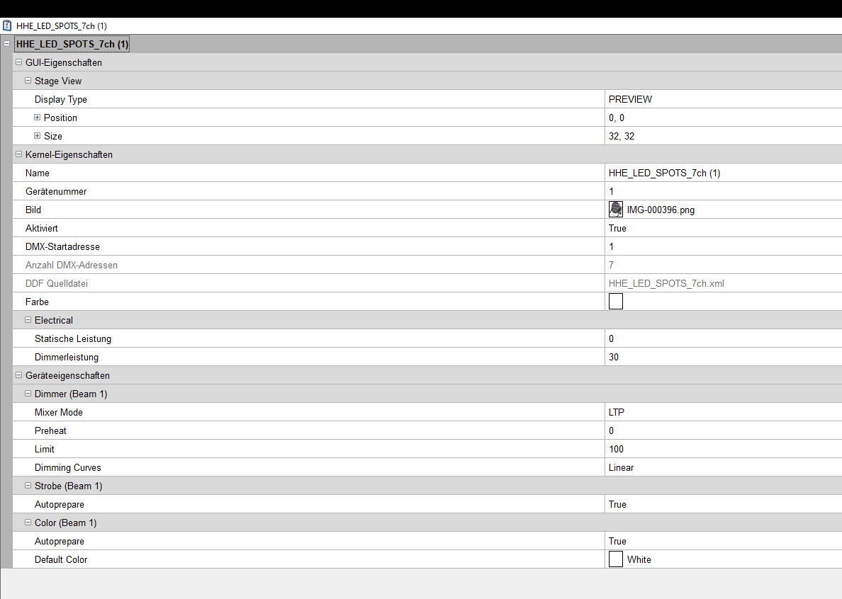

    Ich verwende folgenden Code:
    Die XML Datei lade ich in den Ordner wie Du oben beschrieben hast. In der Stage View funktioniert die Dimmfunktion, die 3 Farben (Rot, Grün, Blau) aber wenn ich den Strobo mache, blinkt der Spot wie eine defekte Ampel. Wenn ich das manuel an ein DMX Pult ansteuer, blitzt der Spot. Was muss ich ändern, damit auch DMXC3 das kann? Ich verwende DMXC3.2.3.
    Anbei noch die Anleitung vom Spot.
    Vielen lieben Dank, ich häng hier seit 5 Stunden und es blinkt nicht so wie es soll. Ich finde den Fehler nicht.

    ich verwende eigentlich die 3.2.3 (Build373).Die Version 3.3 bekomme ich nicht mit meinem Artnet ans laufen. Ändere ich bei 3.2.3 die DDF dann im "Program Files (x86)\DMXControl3.2.3\Kernel\LibDevices" ?
    Edit:
    Habe den Ort gefunden, wo die DDF geändert werden muss, und zwar im Programordner.
