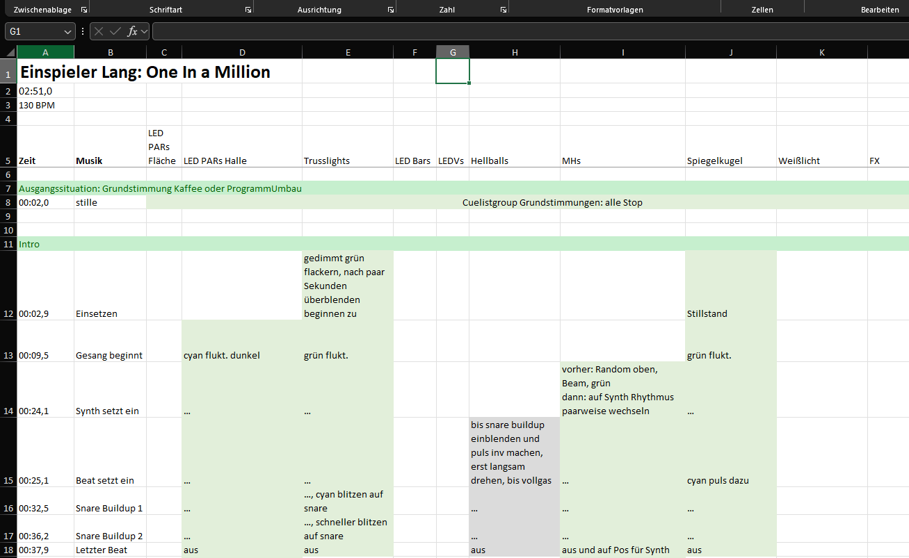

  • Also bei mir sieht das so aus, dass ich mir erstmal das Lied paar mal anhöre und so ein bisschen rumträume wie das denn aussehen könnte. Klingt jetzt etwas esoterisch... Aber gut, Kreativität hat.
    Und dann gehe ich her und nehme mein Excel Template und mach erstmal einen Plan. Da steht dann drin welches Gerät/Gruppe was machen soll.

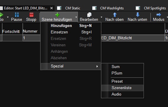

  • Jetzt muss ich nur noch rausfinden wie man mit einer Cue eine andere starte 😀
    Das geht ganz einfach:

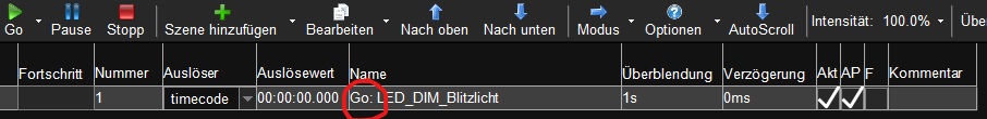

    Du erstellt eine neue Cuelist und klickst bei "Szene hinzufügen" auf den kleinen Pfleil nach unten (für das Untermenü). Dort wählst du "Spezial" und dann "Szenenliste" aus. Danach öffnet sich ein Fenster in dem du eine deiner Cuelists auswählen kannst und einstellen kannst ob du diese Starten, Stoppen oder Freigeben willst. Danach noch den Trigger für die neue Startszene auf Timecode stellen und schon kannst du diese Cuelist in der Timecodeshow verwenden.
    Diesen "Trick" verwende ich für alle Szenenlisten, die mehr als eine Szene beinhalten. Für Szenenlisten die nur eine einzelne Szene beinhalten (z.B. Farbe, Gobo, feste MH-Position, ...) stelle ich den Trigger Timecode ein und konfiguriere in den Cuelisteinstellungen "ersten Szenenauslöser ignorieren". Dann kann ich diese Szenenlisten direkt in der Timecodeshow verwenden. Ich kann sie aber dann auch manuell starten. Ich habe nämlich zusätzlich zu den Timecodeshows in meinen Projekt auch Softdesks mit Cuelistmonitoren (wie in dem Clubshowvideo) um für einen Livebetrieb auch manuell zu arbeiten.
    Die Cuelists, die nur andere Cuelists für die Timeocodeshow starten oder stoppen, habe ich nicht in meine Cuelistgroups eingefügt. Dann tauchen sie auch in meinen Cuelistmonitoren nicht auf. So kann ich mit meinen Szenenlisten gleichzeitig beide Welten (Timcodeshow und Livebetrieb mit Cuelistmonitoren) bedienen.
