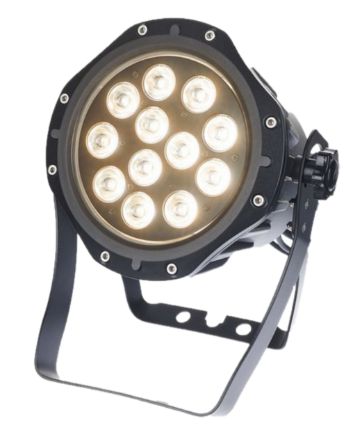

Stairville Outdoor Stage Par 12x3W WLA
da würde ich mir schnell ein Geräte ddf selber schreiben ob nun 3 oder 5 kanal

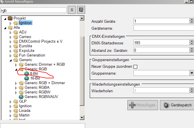

Die sind doch standardmäßig bei der DMXC-Installation mit enthalten!
Der DDF-Creator funktioniert übrigens nicht mehr 100%ig. Er ist gut für eine kleine Basis-XML, die dann aber agepaßt werden sollte.
Suche doch lieber nach dem Generic DDF, findest du bestimmt. Bin hier leider mit einem MAC unterwegs und kann kein Screenshot von DMXC und der DDF-Auswahl machen.
Hallo Joachim,
für den Stairville Outdoor Stage Par 12x3W WLA kannst du das DDF hier mal testen, habe alle 3 DMX-Modes mal erstellt.
Bitte ein mal ausprobieren, vor allem der Beginn des Strobe wäre noch spannend, dieser geht nicht genau aus der Anleitung hervor.
(Falls jemand einen Tipp für den Supporthändler vom 7-Kanalmodus hat gern her damit, dieser funktioniert irgendwie nicht.)

Hallo,
leider hab ich beide Geräte nicht zur Verfügung, nicht in der Auswahl.
gebe mal oben im Suchfenster rgb ein

Hallo Joachim,
Lightbeamer
Hallo Lightbeamer,
funktioniert auch wunderbar
Danke Dir
