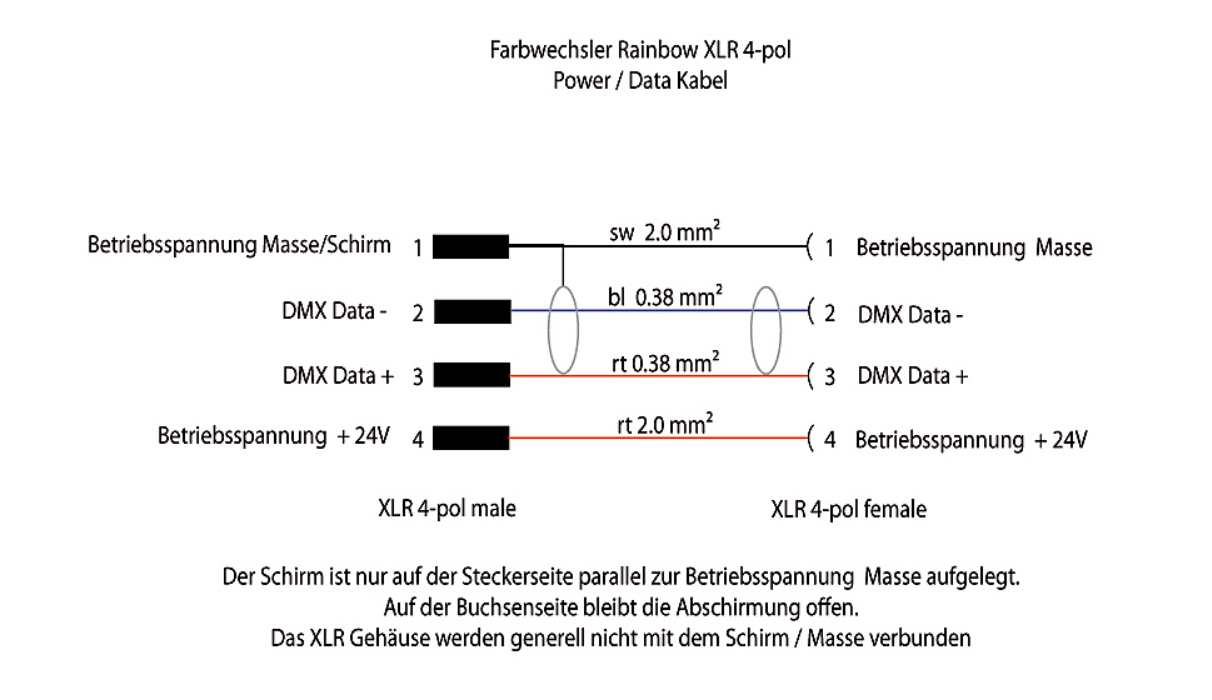

    Nochmal ne andere Frage, weiß jemand hier, womit die Adressierung / Ansteuerung bei den Rollenfarbwechslern realisiert wurde / wird also Protokoll, was auch immer
    ~JoJo
    JoJo
  • Nochmal ne andere Frage, weiß jemand hier, womit die Adressierung / Ansteuerung bei den Rollenfarbwechslern realisiert wurde / wird also Protokoll, was auch immer
    Wir hatten früher in der Schul-Aula ein paar Wechsler von Rainbow. Die sprachen ganz normal DMX, hatten allerdings einen 4-poligen Stecker, weil da auch die Stromversorgung von einem zentralen Netzteil drüber lief.
  • Wir hatten früher in der Schul-Aula ein paar Wechsler von Rainbow. Die sprachen ganz normal DMX, hatten allerdings einen 4-poligen Stecker, weil da auch die Stromversorgung von einem zentralen Netzteil drüber lief.
    Und da dann 2 Leitungen Strom (24V?) und 2 Daten?
    JoJo
