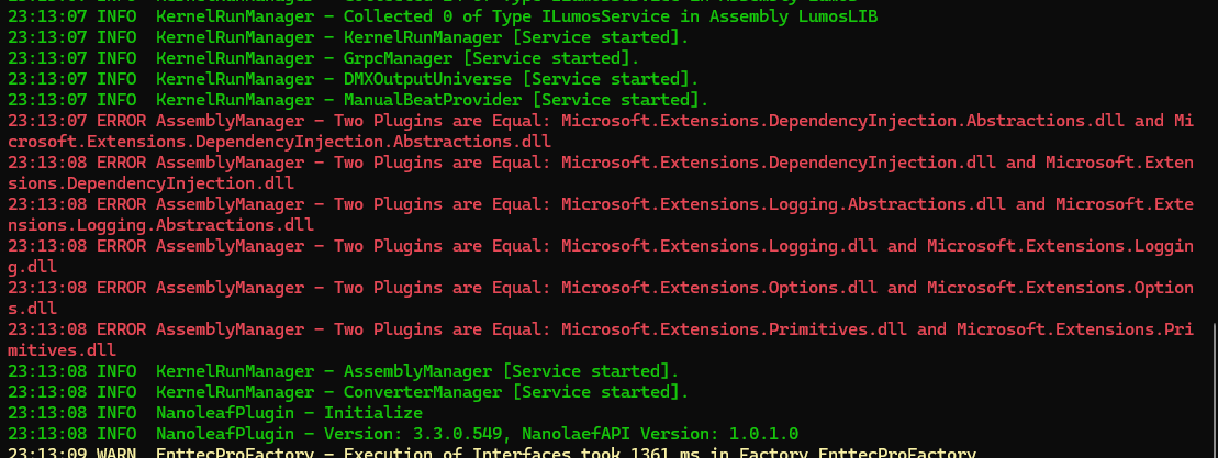

diese Meldung habe ich auch. Das ist weniger der Grund, da es sich hier um zusätzliche Daten für verschiedene Plugins handelt, die mehrfach geladen wurden.
Da ich gerade nicht in die Logs schauen kann: wird der Kernel denn im Network Explorer anzeigt? Wenn ja, kannst du ihn dort analog zum Input Assignment mit dem Umbra verbinden? Hat sich dabei ggf. sogar die Network-ID des Kernels geändert?
Stefan
Im Network Explorer habe ich die DMC Control 3 GUI und den DMXControlNet Umbra Server , die sind verbunden.
Der Kernel wird nicht angezeigt
Okay… ich mir die Logs nun mal angesehen. Offenbar verrennt sich der Kernel bei dir (auch) in der Aktualisierung der Daten für Gobokorrellation und hat infolgedessen keine Lust sich zu verbinden. Wie sich das umgehen lässt, kann ich gerade nicht sagen.

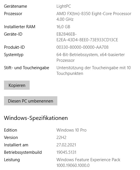

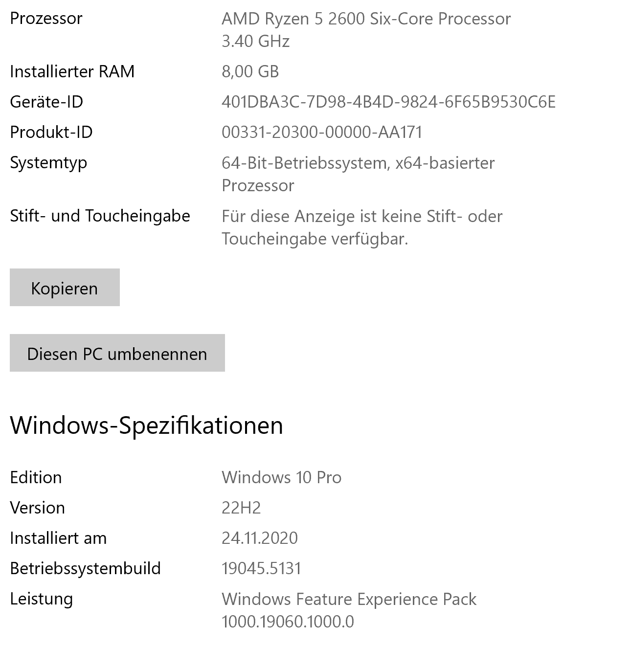

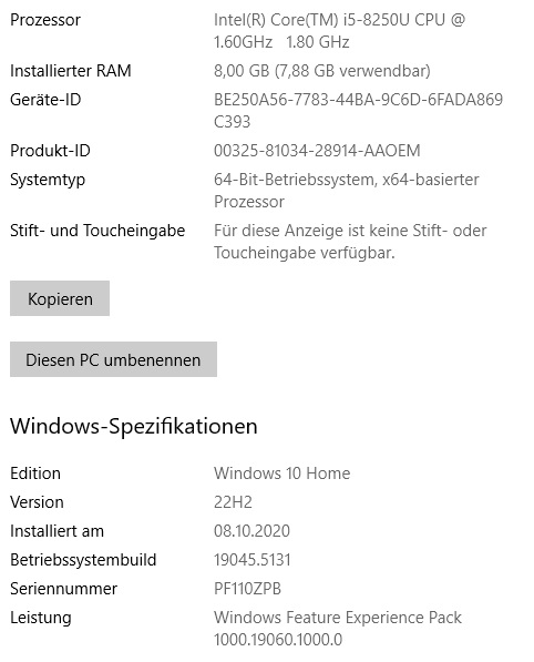

Kannst du mal die technischen Details aller Rechner benennen, also CPU, Grafikkarte sowie Betriebssystem und dabei sagen, welcher davon ohne Probleme funktioniert?
Hallo,
Ich muss später noch mal bei mir schauen.
Was ich aber Cyndie gerade heraus lese,
Mit Intel Prozessor geht es und mit den AMDs nicht.
Sollte daß das Problem sein ?
Wenn ich mich richtig erinnere hat unser großer PC auf dem es nicht geht auch AMD und auf meinem LAPTOP mit Intel geht es.
Ich melde mich aber später mit genaueren Infos.
Gruß Steff

Nur noch zur Info, auf dem Laptop geht es.
