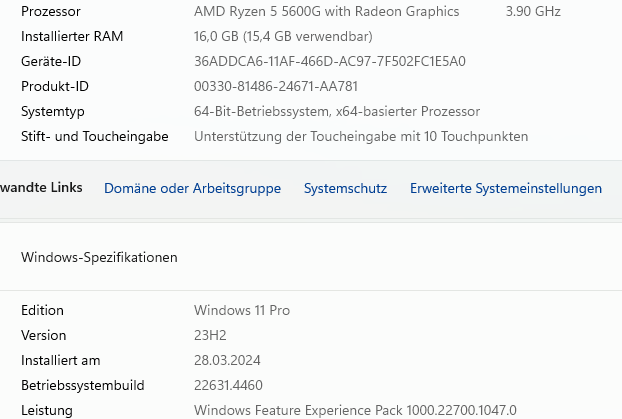

Hallo zusammen, bin leider gerade erst wieder Zuhause
