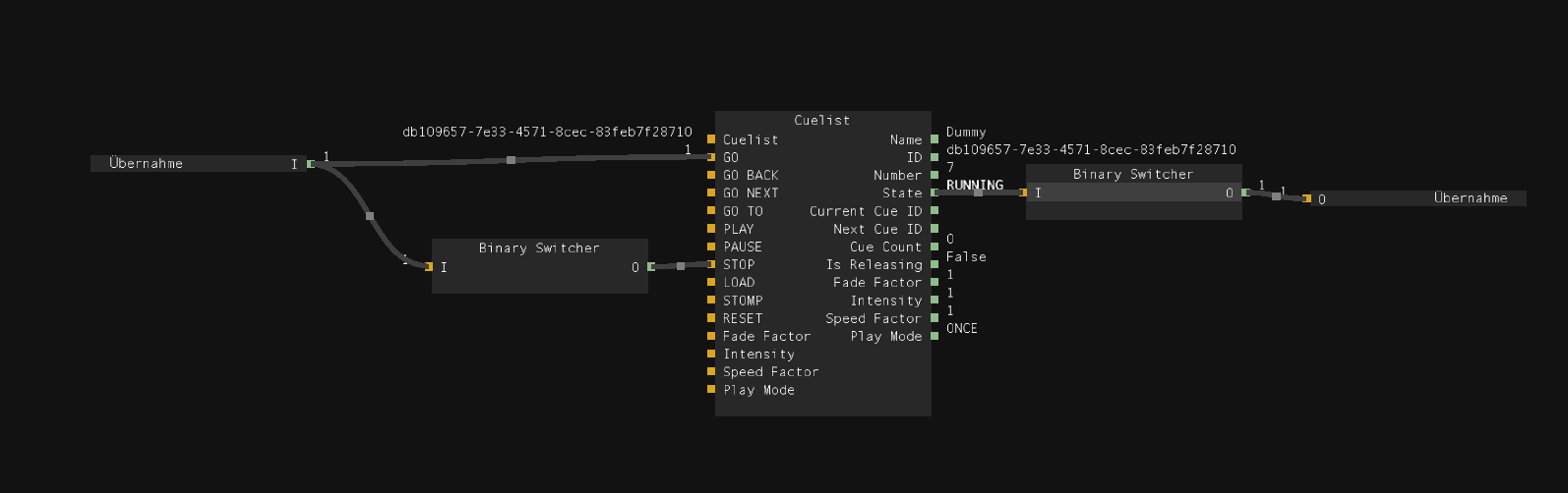

    Ich habe ein Softdesk erstellt und das Input Assignment dazu.
    Im Sofdesk habe ich ein Button erstellt welcher einfach alle anderen Buttons deaktivieren soll. Das macht der auch. Aber beim zweiten mal dann nicht und ich feinde den Fehler im Inputassignment nicht.
    Deaktiviere ich den Button, den ich "Übernahme" genannt habe und aktiviere Ihn dann wieder tut er genau das was er soll. Dann wieder einmal nicht, dann wieder einmal und so weiter...

  • Also wenn es wirklich nur darum geht, alle anderen Buttons zu deaktivieren, dann packe wirklich eine weitere "Dummy-Cuelist" in deine Cuelist Group und steuere diese wie angehängt an. Dann deaktiviert diese Cuelist die anderen.

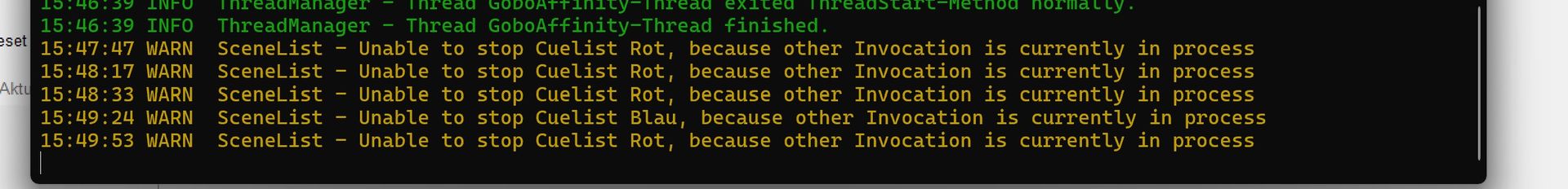

  • Wie hast du den Button konfiguriert? Ist zum Beispiel das Passtrough aktiv? Ohne das aktualisiert der Button nämlich seinen eigenen Status nicht und es kommt zu dem „es geht, es geht nicht“ Verhalten.
    Die Meldung des Kernels kannst du so erstmal ignorieren. Sie hat nichts mit deinem Ziel zu tun.
  • Hey Erst einmal vielen Dank für eure Hilfe. Ich habe den Fehler gefunden. Ich habe Schlicht weg übersehen, dass ich den Passtrough bei meinen Übernahmebutton nicht aktiviert hatte.
    Ich hatte voll das Brett vorm Kopf.
