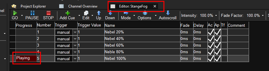

  • Für den Nebel, kannst du dir zum Beispiel eine einzelne Cue erzeugen, wenn du es denn manuell steuern möchtest auf dem LP, mit z.B, 5 Szenen.
    Nebel 20%
    Nebel 40%
    Nebel 60%
    Nebel 80%
    Nebel 100%
    Die Szenen kannst du dann mit den 5 Button entsprechen aufrufen, hats du keinen gedrückt = Nebel aus.
    Sind hier zwar Buttons auf einem Softdesk, geht aber genauso mit dem Launchpad. Hier aber den Returnkanal für die Farbe des Buttons nicht vergessen.

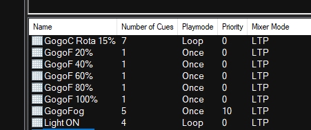

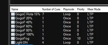

    Die CUE hab ich mal so angelegt.
  • Moin,

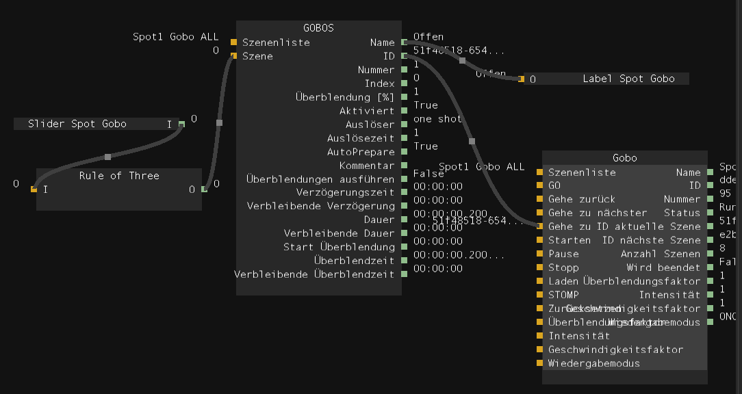

    Die Cue ist schon mal gut so. Ich würde vielleicht noch ein 0% einbauen, jetzt nicht für den Nebel so wichtig, aber wenn mal andere Effekte auf einen Slider legen möchte sollte man sich das angewöhnen.
    Jetzt das Ganze als Szenenliste aufrufen, die wiederum die Cue mit ihren Szenen ansteuert.

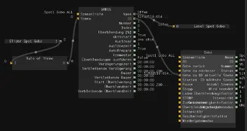

    Hier mal als Beispiel, Gobo's, die ich mit einen Slider auswähle, funktioniert genauso mit Button. (Toggle off, nicht vergessen, so wie du es wohl verwenden möchtest).

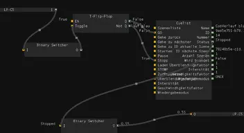

  • Morgen, gerade versuch ich mich daran.
    Eben das per Tasten nur die eine Szene der Cue läuft und nur so lange es gedrückt ist.
    Tasten Beleuchtung ist erst mal Primitiv gebaut siehe ersten Button.
    Aber wie bekomme ich es jetzt weiter hin.
    Das er nur Teile der CUE abspielt und diese eben nur so lange gedrückt ist.

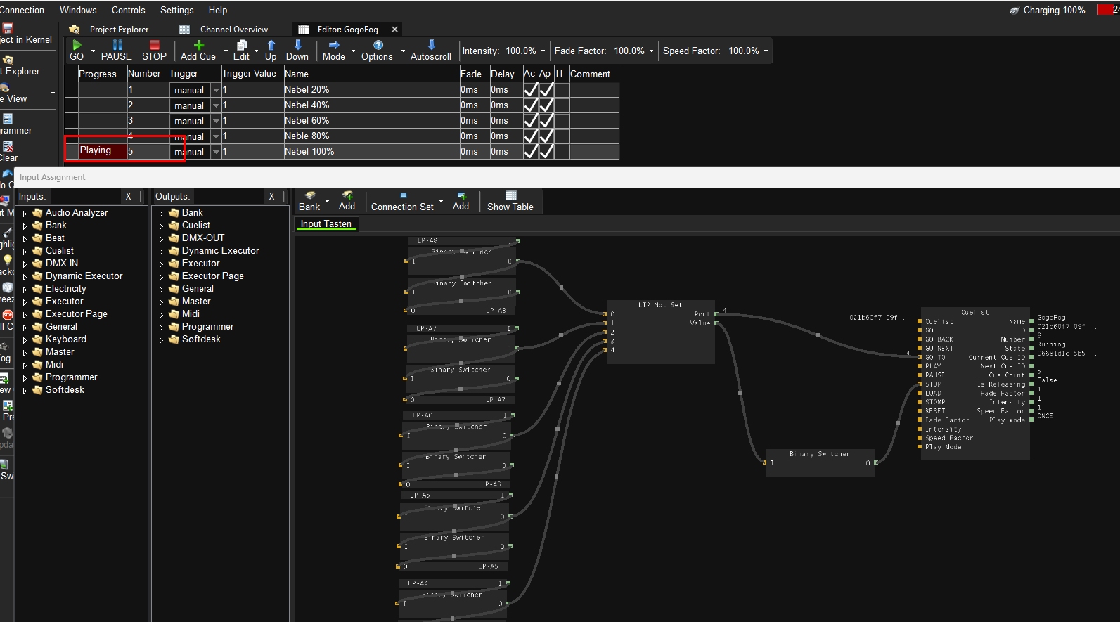

    Soweit hab ich es jetzt.
    Aber mir fehlt was in den Feldern genau eingestellt ist.
    Alternativ muß eben für jede Stufe eine eigene CUE anlegen. Aber für den Lernefekt wäre es mir so lieber.
    Danke
    Edited once, last by Lordcyber (September 16, 2024 at 7:17 AM).

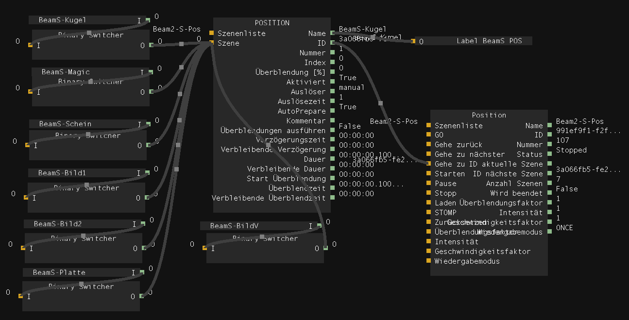

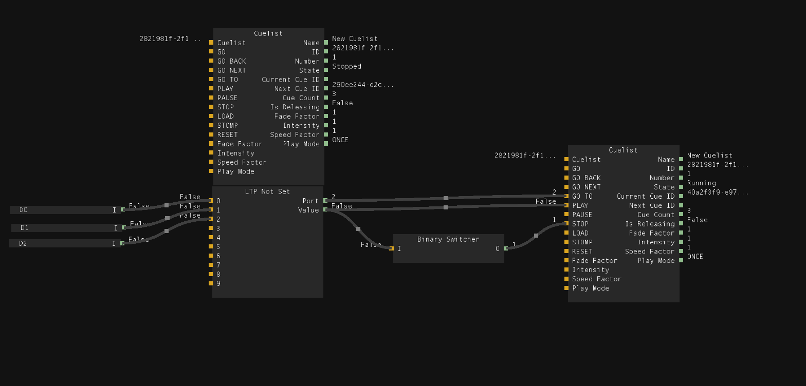

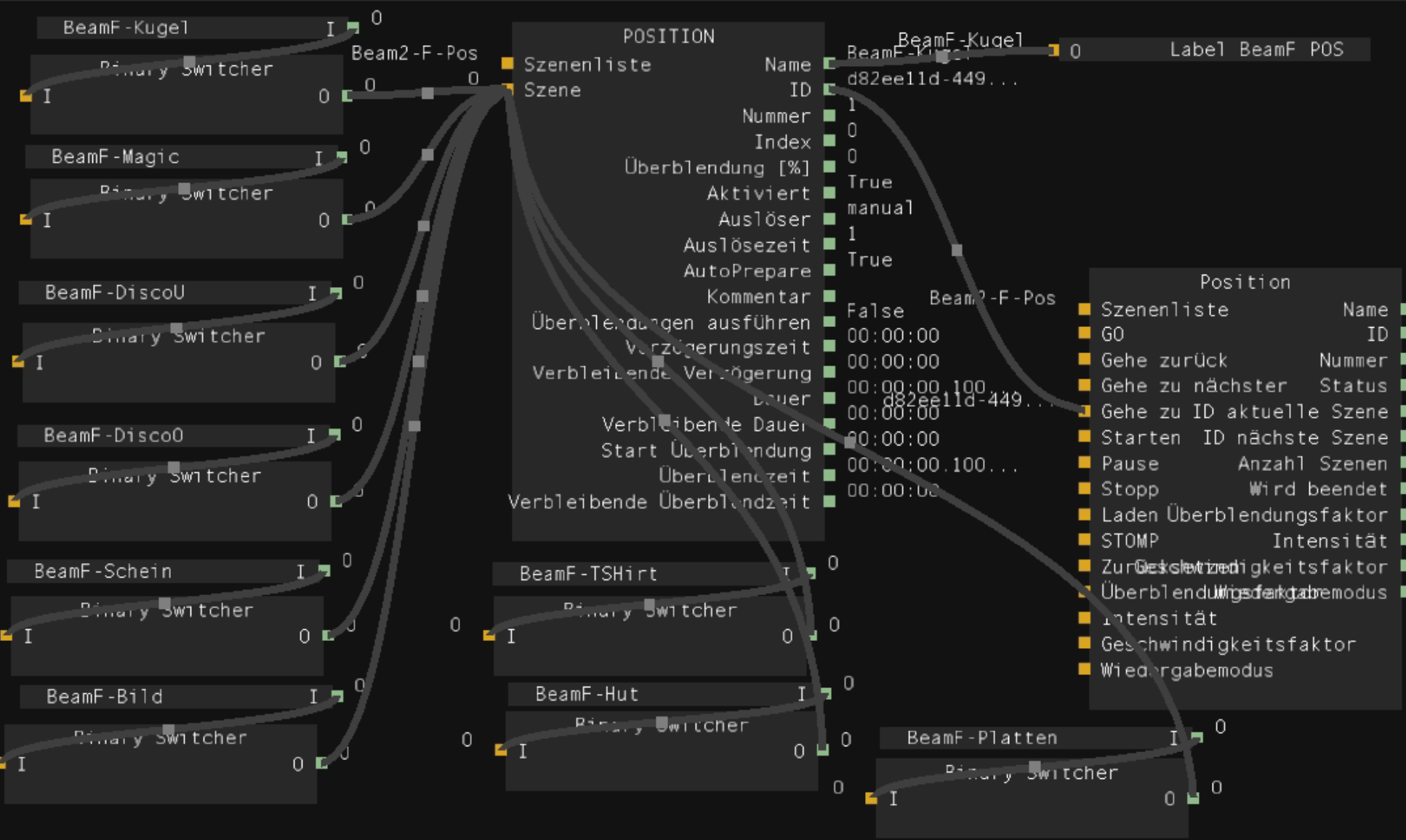

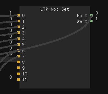

    Zu deinem Input Assignment Aufbau: Du gehst mehrfach mit unterschiedlichen Inputs in den selben Port. Das ist nicht so optimal. Dafür ist eigentlich eher der LTP-Node gedacht, der das korrekt zusammenführt. Ich habe das mal kurz zusammengeklickt, wie es eigentlich funktionieren müsste: Probiere das mal aus.
    Der einzige Punkt: Der LTP-Node kann aktuell nur 10 Inputs haben. Das ist aber eigentlich nur eine künstliche Limitierung von uns und nichts, was technische Gründe hätte. Ich werde das in einer zukünftigen Version mal so umbauen, dass dieser, wie auch die anderen Selektor-Nodes eine ganz beliebige Anzahl und Bezeichnung an Ports unterstützt (wie auch bei allen anderen Nodes, bei denen das noch sinnvoll ist).
