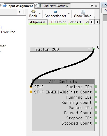

    Hi. Zum Thema beenden aller cuelists:
    Links in der am Seitenrand ist der Befehl "Stop all cuelists".
    Kann über das Input assignment auch aus dem Softdesk mit einem Button gemacht werden.

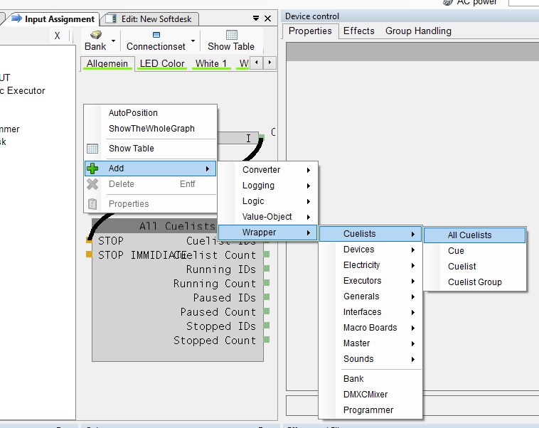

  • Alle Nodes, die du in einem Graphen verbauen kannst, findest du im Kontextmenü.
    Nicht ganz :saint: Korrekter wäre: Alle Nodes, die du in einem Graphen verbauen kannst findest du entweder in der Input- oder Output-Liste auf der linken Seite oder wenn du ein Connection Set durch einen Doppelklick in der Tabelle geöffnet hast über das Kontext-Menü und dort auf "Hinzufügen". Konkret die Nodes für das Softdesk findest du in den Listen auf der linken Seite. Diese werden dynamisch befüllt. Sprich fügst du einen Button in deinem Softdesk ein, taucht im IA in der "Input" Liste ein Softdesk-Eintrag auf, in dem du dann den Button findest.
    Ich habe da mal zwei Bilder gemacht:
    So kannst Du den passenden Node auswählen.
    Hier entsprechend verschaltet
