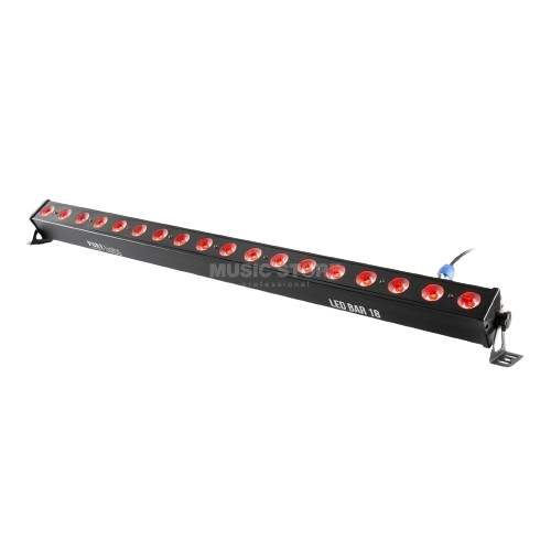

    Meine Frage ist nun, ob hier eventuell jemand Spaß daran hat, DDF für: IBIZIA LZR60G und Pure Light LED bar 18 x 3 Watt zu erstellen?

    Bei der LED BAR seh Ich da keine Probleme, beim Laser dürfte das schwieriger sein.
    Eventuell gibt es auch baugleiche Geräte, die nur unter einem anderen Herstellernamen vertrieben werden.
    Deine LED BAR kann im 9 bzw. 13 Kanal Modus betrieben werden - Du brauchst da also 2 DDF's.

    Auf mein Problem mit den Purelight habe ich von Stefan (s.o.) dann den Hinweis bekommen, dass die Bars als 13CH Version nicht funktionieren können, weil nur 1x RGB erlaubt ist. In meiner DDF sind die Farben aber da natürlich jeweils 3x vorhanden. Auf diesen Hinweis hin habe ich jetzt eine 3Ch- und eine 4Ch-Version erstellt. Ich habe sie zwar noch nicht ausprobiert (wg. Karneval), habe aber schon mal verschiedene Szenenlisten versucht anzufertigen. Dort habe ich dann die Beam DDF 3x hintereinander und dann die Control DDF eingetragen. Also die Bar auf 13CH mit z.B. DMX-Startkanal 1 einstellen. Die erste DDF dann auch mit 1 starten lassen, die zweite dann mit 4 und die dritte dann mit 7. Dann kommt die Control-DDF die startet mit 10. Versuch es mal, ich bin auf eine Rückmeldung gespannt.

    Bei Solchen Geräten die Mehr wie ein RGB haben lege ich mir die Lichter als Matrix an und lege mir dann die Beams auf die Entsprechende Kanäle. Hat den Vorteil das ich entweder Matrix Effekte nutzen kann oder über die Beam mir auch Chaser usw erstellen kann
