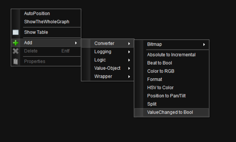

Wo findet man den "ValueChanged to Bool" für das Input Assignment
    den findest du (wie viele andere Nodes auch) über das Kontextmenü (per Rechtsklick auf eine freie Fläche im IA)
