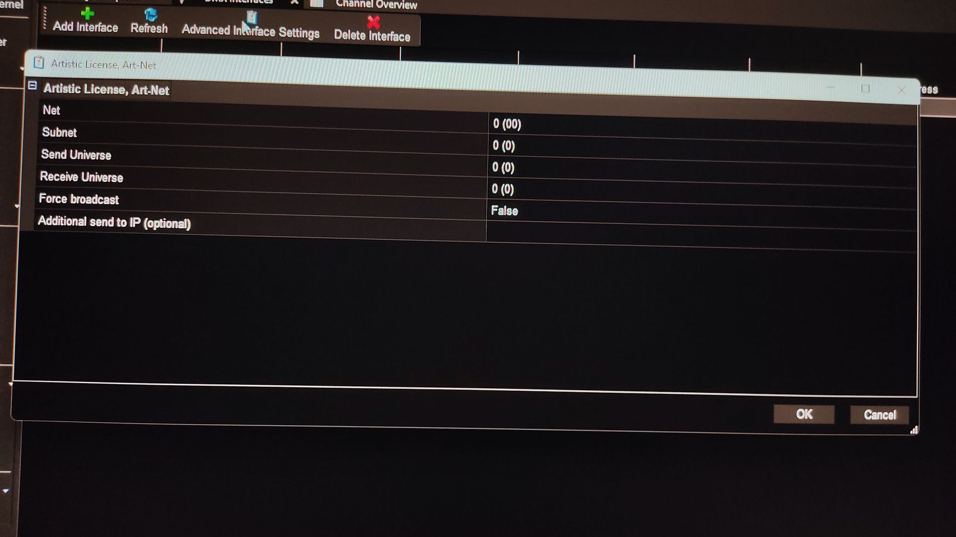

    ich habe mir alle Videos von euch zum Thema ArtNet angeschaut und meine auch zu verstehen wie es funktioniert, jedoch gibt es bei mir im Programm nicht die Möglichkeit ArtNet wie im Video gezeigt zu konfigurieren.
    Bei mir fehlt da die Bedienoberfläche. Oder fehlt mir irgendein Plugin? Das ArtNet Plugin habe ich installiert.

  • Hi,
    das liegt daran, dass früher (bis DMXC 3.2.3) DMXControl 3 ein Plugin für viele Ein- und Ausgänge hatte. Das hatte einige Nachteile. Deshalb haben wir es deutlich entschlackt und nur noch ein Plugin für einen Ein- und einen Ausgang geschaffen. Wenn du mehrere Art-Net Universen brauchst, fügst du einfach mehrere Art-Net Interfaces ein. An sich sind die Einstellungen hier aber sehr ähnlich:
    Net und SubNet sind die Netzwerk-IDs im Art-Net und Universe das Universum in der Net+SubNet Kombination, welches du schicken / empfangen möchtest. Force Broadcast sorgt dafür, dass das Art-Net Plugin entsprechende Pakete an alle Netzwerk-Teilnehmer sendet (so, wie das ursprünglich mal vorgesehen war). Ohne fragt das Plugin regelmäßig im Netzwerk nach Art-Net Knoten und wenn es eine Antwort bekommt und die Knoten auf das richtige Universum lauschen. schickt das Plugin die Pakete an diese Knoten. Außerdem kannst du noch weitere IP-Adressen eingeben, an die das Plugin auch noch Art-Net-Pakete schicken soll.
