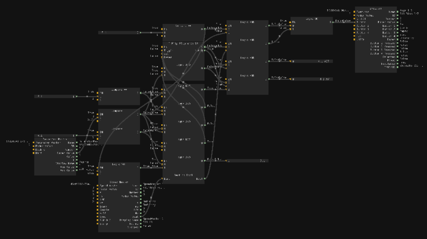

    ich habe einen AKAI APCmini, mit dem ich einige Executoren in DMXControl 3.2.3 steuern will.
    Dazu habe ich im Input-Assignment folgenden Graphen:
    Die Cuelist, die vom verwendeten Executor hgesteuert wird, besteht aus zwei Szenen im Loop-Modus.
    Wenn ich den Executor über das Executor-Fenster verwende, funktioniert alles einwandfrei. Bedeutet, ich drücke auf Go -> Cuelist springt eine Cue weiter.
    Wenn ich den Executor jetzt aber über Midi (& Input-Assignment) steuere, springt die Cuelist mit jedem Drücken um zwei Cues weiter.
    Kann mir jemand erklären woran das liegt?

    Ich habe ein bisschen weiter im Input Assignment gespielt, und weiß jetzt ungefähr, was passiert:
    In meinem Projekt nutze ich ein etwas komplexeres Connection-Set, um bassierend auf meinem APCmini einen Executor zu steuern.
    Mehrere Kopien dieses Connection-Sets benutze ich für unterschiedliche Executoren auf unterschiedlichen Buttons.
    Was also - nach meinem Stand - passiert ist, ist folgendes:
    • Ich habe ein Connection-Set geklont, um es für einen weiteren Executor anzupassen
    • Dieses neue Connection-Set habe ich direkt nach dem Klonen (ohne Änderungen!) aktiviert
    • Dann habe ich die Buttons & den Executor im Connection-Set geändert
    Resultat:
    Die Buttons für den neuen Executor funktionieren
    Die Buttons vom alten Executor werden doppelt ausgewertet.
    Im Input-Assignment befindet sich jedoch nur ein Connection-Set, das den Buttons vom ersten Executor zugeordnet ist.
    Wenn ich das Projekt jetzt speichere & neu öffne, verschwindet das oben beschriebene Verhalten, sodass alle Buttons wieder wie gedacht funktionieren.
    Ich habe das gleiche Projekt in der 3.3.0 RC1 geladen & dort die gleichen Schritte durchgeführt.
    In der 3.3.0 tritt das Problem nicht mehr auf.
    Interessanterweise scheint das Problem etwas mit der Komplexität des Connection-Sets zu tun zu haben.
    Wenn ich in einem leeren Projekt das Beispiel aus meinem Original-Post verwende, tritt das hier beschriebene Problem nicht auf.
    Daraus schließe ich, dass es entweder von der Komplexxität des Connection-Sets abhängt, oder das mein Projekt irgendwo kaputt gegangen ist :)
    Ich bin jetzt dazu über gegangen, gleich die 3.3.0 RC1 zu verwenden.
    Mein Projekt hatte ich in der 3.2.3 angefangen, um ein passendes Backup zu haben, falls die 3.3.0 abstürzt.
    Dieses Backup ergibt sich jetzt auf anderem Wege, deswegen arbeite ich jetzt einfach nur mit der 3.3.0 :)
    TLDR: Das Input-Assignment der 3.2.3 verhält sich beim Klonen von Connection-Sets manchmal komisch. Ein Projektreload behebt das komische Verhalten wieder. In der 3.3.0 RC1 tritt das Problem nicht auf.
