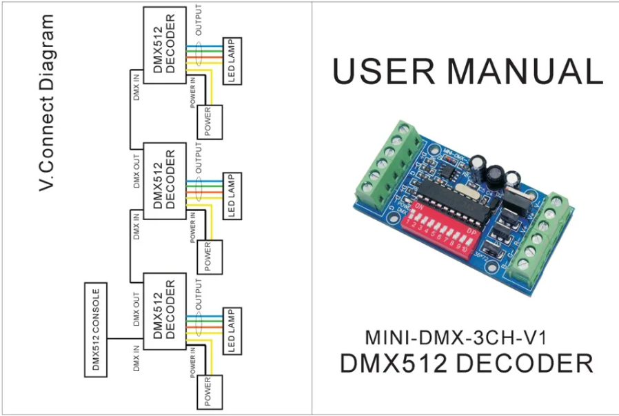

    Da ich nach einem Günstigen DMX-Decoder gesucht habe um die Dinger anzusteuern, habe ich auf RGB Decoder zurückgegriffen. Meine frage nun lautet:
    Die Decoder haben 3 Kanäle ich benötige aber nur einen. Also an oder aus. Gibt es eine Möglichkeit, Auch nur einen Kanal dafür zu verwenden? Also auf Kanal 1-4 liegt jeweils eine
    Abschussvorrichtung. Dann muss ich keine 2 Kanäle verschwenden die ich sowieso nicht hier benutze und an anderer stelle bräuchte.
    Ich packe euch mal die Decoder in den Anhang.
    Danke schonmal für die Hilfe
  • Hallo!
    Wenn an den Ausgängen für grün und blau nichts angeschlossen ist, dann ist es dem Decooder üblicherweise erstmal egal, wenn er trotzdem angesteuert wird.
    Viele Grüße, Stefan.
    PS.: Da es sich bei deiner Frage zu einem Selbstbauprojekt handelt, habe ich diesen Thread mal im Nachgang in den dafür vorgesehen Bereich verschoben.
  • Hi!
    Ja, den Decodern ist das egal. Nur dran denken: Wenn Du dann Kanal 3 hochziehst (was bei Dir dann der dritte Decoder/Kanone) ist, geht beim ersten Decoder der dritte Kanal auch an. Also sicherstellen, dass wirklich nur jeweils der erste Kanal angeschlossen wird, sonst gibts bei den Kanal-Überlappungen komische Reaktionen. ;)
    Und Vorsicht, die Decoder sind Dimmer, keine Schalter. Wenn Du den Kanal aus Versehen zu wenig "hoch" schiebst reicht das vielleicht für die Zündung nicht. Genauso auch wenn irgendwelche Master-Fader alles runterdimmen.
    Und ein letzter Hinweis: Professionelle Geräte verwenden für den Zündmechanismus zum Teil 2 Kanäle. Einer zum "Scharfschalten" und einer zum Auslösen. Grund: Ein versehentliches "Alles an" löst dann nicht aus wenn der Sicherheitskanal in der MItte stehen muss. Solche Effekte sind halt keine Lampen die man immer wieder an- und ausmachen kann. Einmal versehentlich ausgelöst heißt nachladen und ggf. zusammenkehren. ^^
    (Sind nur Denkanstöße, gerade beim Basteln ärgert man sich wenn nachher was auftaucht was man nicht bedacht hat. Immer gut aufpassen, so ein Konfetti-Shooter kann aus nächster Nähe auch weh tun wenn man auf der falschen Seite des Rohrs steht.)
