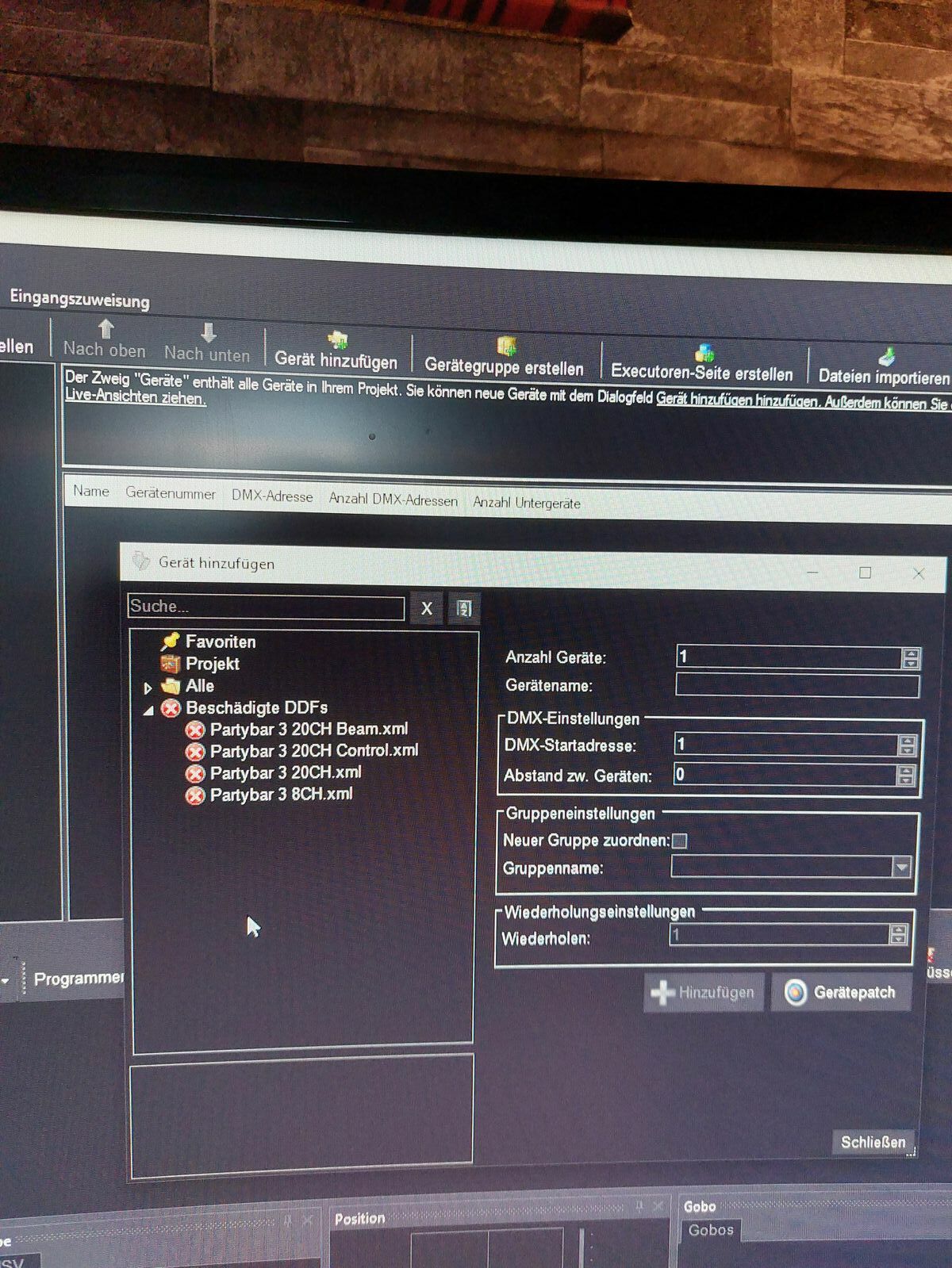

  • Hallo JP
    Ich habe deine Tips umgesetzt und das Control DDF überarbeitet. Aber DMXC meckert immer noch, was genau kann ich dir nicht sagen (siehe Bild)
    Habe auch nochmal ein DDF im 8 Channel Mode erstellt gleiches Problem.
    Ich habe Notepad++ geöffnet dann die Datei "speichern unter" direkt in den Userdevice ordner abgespeichert, sie dann erstellt gespeichert und DMXC gestartet. war da evtl was falsch?
    Das mit dem einfügen war verständlich :thumbup:
  • Kannst du mal bitte die Kernel-Logs exportieren? Der Kernel meckert in solchen Fällen und dann sind auch entsprechende Einträge im Kernel-Logfile enthalten. Das Geht über das Menü unter Einstellungen.
