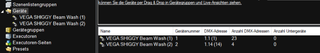

    Ah, okay. Vielen Dank für den Hinweis! Ich habe die Kanäle entsprechend geändert. Wo muss ich das "Startadresse vom Haupt-DDF + 13" reinschreiben? Oder passiert das automatisch, nachdem ich den Beam als zweites Gerät automatisch mit der Start-DMXadresse 14 eingefügt habe?
  • Guten Tag zusammen,
    Danke an Helmut für den Tipp mit den Kanal-Adressen im zweiten ddf. Aber verstanden habe ich das noch nicht.
    So habe ich die beiden ddf eingefügt. Ist das falsch? Muss ich das zweite ddf ab Kanal 24 einfügen?
    Es klappt noch immer nicht mit dem beam.
    Auch die endless-tilt-Funktion kann ich nicht verwenden.
  • Wo muss ich das "Startadresse vom Haupt-DDF + 13" reinschreiben? Oder passiert das automatisch, nachdem ich den Beam als zweites Gerät automatisch mit der Start-DMXadresse 14 eingefügt habe?
    So wie du es gemacht hast, also das zweite DDF auf 1.14 einzufügen ist korrekt. Das meinte Helmut mit seiner Aussage. Du musst also nichts mehr weiter da machen.
  • das sieht schon Prima aus und richtig laut deiner Anleitung. Wenn du nun in der Chaneloverview schaust siehst du das das erste DDF 23 DMX Kanäle belegt. Bei Kanal 14,15,16,17 siehst du dann deine 2 DDF die vom Beam die Farben Steuert.
    Um nun den Beam zum leuchten zu bringen ist es auch nötig den Dimmer vom Haupt DDF zu öffnen.
    Der Dimmer vom Hautp DDF ist der Dimmer wo du brauchst das aus dem Beam und dem Wash die entsprechenden Farben ausgewählt werden. Der steuert die Ausgabe der Kanäle 10.11.12.13 für den Wash und 14,15,16,17 für den Beam.
    Durch das du den Beam in ein 2 ddf geschrieben hast und DMXC automatisch einen Virtuellen Dimmer einfügt auch diesen von den Beam öffnen mußt, damit sie am Gerät etwas ausgeben.
