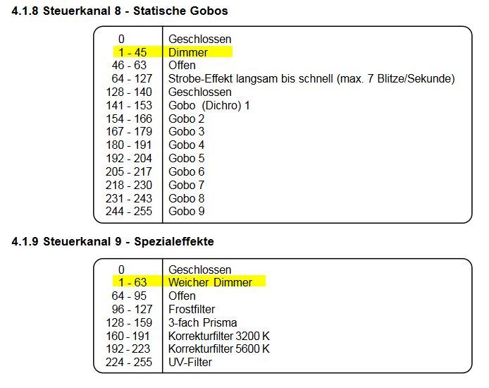

    Das Problem bei diesem Scanner ist, das mehrere Funktionen auf einem Kanal zusammengefasst sind.
    ich hab da das Problem wenn der Dimmer im DDF mit drin ist (Im DDF Kanal 8 im PDF Kanal 9) das dann der Kanal nicht mehr reagiert, er bleibt auf 0.
    Hier muss ich den Kanal manuell über die Kanal Übersicht was einstellen, dann kommt Licht raus.
    Nehme ich den Dimmer raus kann ich bis auf das Dimmen eigendlich alles bedienen.
    SC-740.pdf Kanalbelegung ist auf den Seiten 8 - 10

  • ich habe mir mal gerade die Bedienungsanleitung überflogen. Bei dem Gerät ist sowohl auf Steuerkanal 8 ein Dimmer und unter Steuerkanal 9 ein Dimmer. Jetzt ist fraglich welches der richtige Dimmer ist. Den 2 Dimmer kannst du als "rawrange" konfigurieren
    Einen richtigen Dimmer gibt es halt nicht. Mit Entladungsleuchtmittel geht da nur ein mechanischer Dimmer.
    Dafür hätten die vielleicht auch einen eigenen Kanal spendieren können.
    Aber was soll ich mich nach 25 Jahren jetzt noch beschweren.
    Ich hab den Dimmer in DMXC 2 auch nie verwendet.
    Die Kombination, entweder mit den Gobos oder mit den Spezialeffekten, schränkt einen dann doch ziemlich ein.
    Irgendwas kann man dann immer nicht verwenden.
    Dann wäre die Frage ob das ein Problem für DMXC 3 ist, das Gerät ohne Dimmer zu verwenden

    Mit Deinem DDF und Fragmenten von meinem habe ich das ohne Dimmer jetzt soweit zum laufen bekommen.
