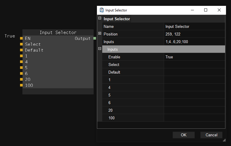

  • Hallo zusammen, ich bräuchte einen Input Selector bei dem ich aus mehr als 4 Werten auswählen kann, aber offensichtlich bin ich einfach zu blind um zu finden wie ich das mache. Könnte mir einer von euch vielleicht bitte einen Tipp geben...?
    Danke,
    Gruß,
    Big
    du bist bei der 3.2.3 nicht blind, denn es ist dort leider noch nicht möglich, aus mehr als 4 Werten beim Input Selector auszuwählen. Mit der 3.3.0 wird es hier zukünftig aber eine Änderung geben, denn dort kann man sowohl beliebig viele Inputs einstellen als auch genau angeben, welche Nummern die Inputs haben sollen. So kann man dann z.B. auch aus 1, 4, 5, 6, 20 und 100 auswählen (siehe das Bild im Anhang, das ich gerade mal neben dem Entwickeln an der 3.3.0 kurz gemacht habe).
    In der 3.2.3 musst du dir leider noch mit mehreren Input Selectoren behelfen, die du verschachtelst. Sprich du hast mehrere Input Selectoren parallel und führst alle dann in einen Input Selector zusammen. Dann musst du noch den Wert für den "Select"-Input aller Input Selectoren entsprechend durch Expression Nodes umrechnen, damit das mapping passt. Das ist leider etwas aufwändig, sollte aber auch funktionieren, bis es dann in der 3.3.0 verbessert ist.

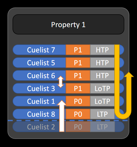

  • Helmut: Da hast du dir leider ein Beispiel ausgesucht, bei dem der HAL nicht in der Form aktiv wird, wie du das eigentlich zeigen möchtest :saint: bzw. der Unterschied vielleicht mit folgender Erklärung noch etwas deutlicher heraus kommt:
    bigthreede Der HAL bzw. in diesem Fall sogar genauer der DMXC-Mixer hat intern einen Stapel für alle Cuelists, die aktiv sind. Diese werden dabei nach ihrer Priorität und nach der Mischungseigenschaft (LTP, HTP und LoTP) in diesen Stapel einsortiert. Dabei kommen Cuelists mit höherer Priorität weiter oben in den Stapel, also ganz oben z.B. alle Cuelists mit Prio 3, dann darunter alle mit Prio 2 usw. Auch der Programmer kommt entsprechend seiner Priorität auf den Stapel und die Standardwerte für jede Gerätefunktion kommen ganz nach unten. Außerdem landen bei Cuelists mit gleicher Priorität (also z.B. bei allen mit Prio 2) alle Cuelists mit HTP ganz oben, dann kommen alle LoTP Cuelists und dann alle LTP Cuelists. Bei dem Block der LTP Cuelists wird dann immer die zuletzt gestartete Cuelist oben aufgelegt (ich hoffe, diese mehreren Stufen wurden jetzt so klar).
    Für die Berechnung der Gerätefunktionswerte geht der DMXC-Mixer mehrmals die Sekunde für jede Gerätefunktion eines Gerätes diesen Stapel von oben nach unten durch und schaut, ob es für diese Gerätefunktion einen Wert in einer Cuelist gibt. Wenn es einen HTP oder LoTP-Wert gibt, schaut der DMXC-Mixer noch weiter unten, ob es noch weitere Werte gibt, bis er zu einem LTP-Wert kommt. Dann geht er umgekehrt den Stapel wieder nach oben und schaut für alle Werte, die er gefunden hat, ob diese kleiner (LoTP) oder größer (HTP) als der gefundene LTP-Wert ist und wenn ja, merkt er sich diesen Wert. Hat der DMXC-Mixer alle Werte angewendet, hat er den finalen Gerätefunktionswert (siehe Bild im Anhang). Wie gesagt wird das mehrmals die Sekunde für alle Gerätefunktionen aller Geräte durchgeführt. Diese ganzen nützlichen Funktionen verliert man, wenn man nicht mit unterschiedlichen Cuelists arbeitet.
    Ich hoffe, das war jetzt so verständlich.
    P.S.: Auch wenn ich jetzt hier ein kleiner Korinthenkacker bin: Es ist "der" HAL, weil der Hardware Abstraction Layer und "Layer" ist maskulin https://www.duden.de/rechtschreibung/Layer :saint:
