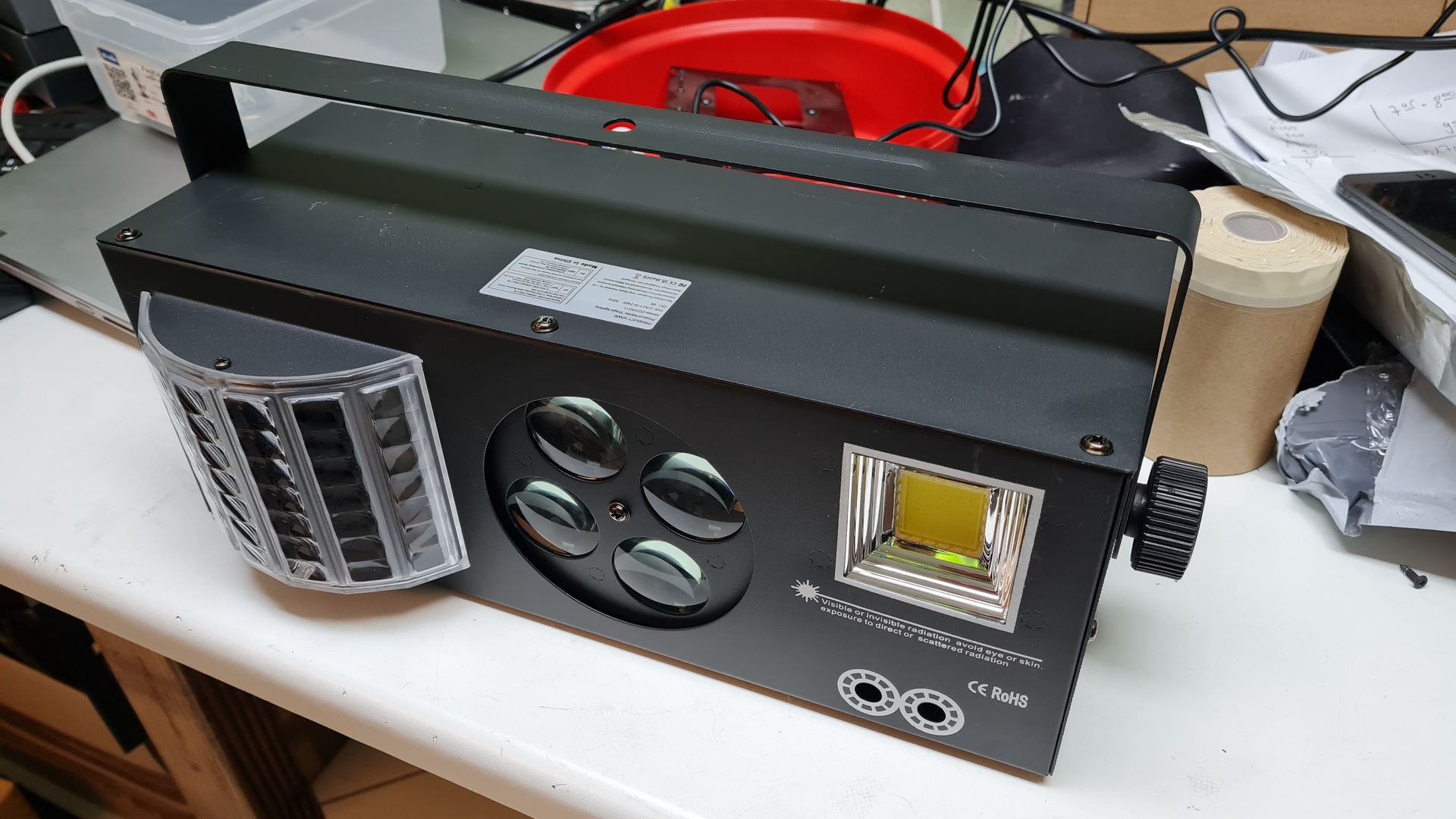

    Im Discord habe ich eine kleine Anfrage gestellt, und JPK war so nett mir zu helfen.
    Ich werde wie gewünscht hier die Sachen vorstellen die ich gekauft habe und was ich damit vor habe.

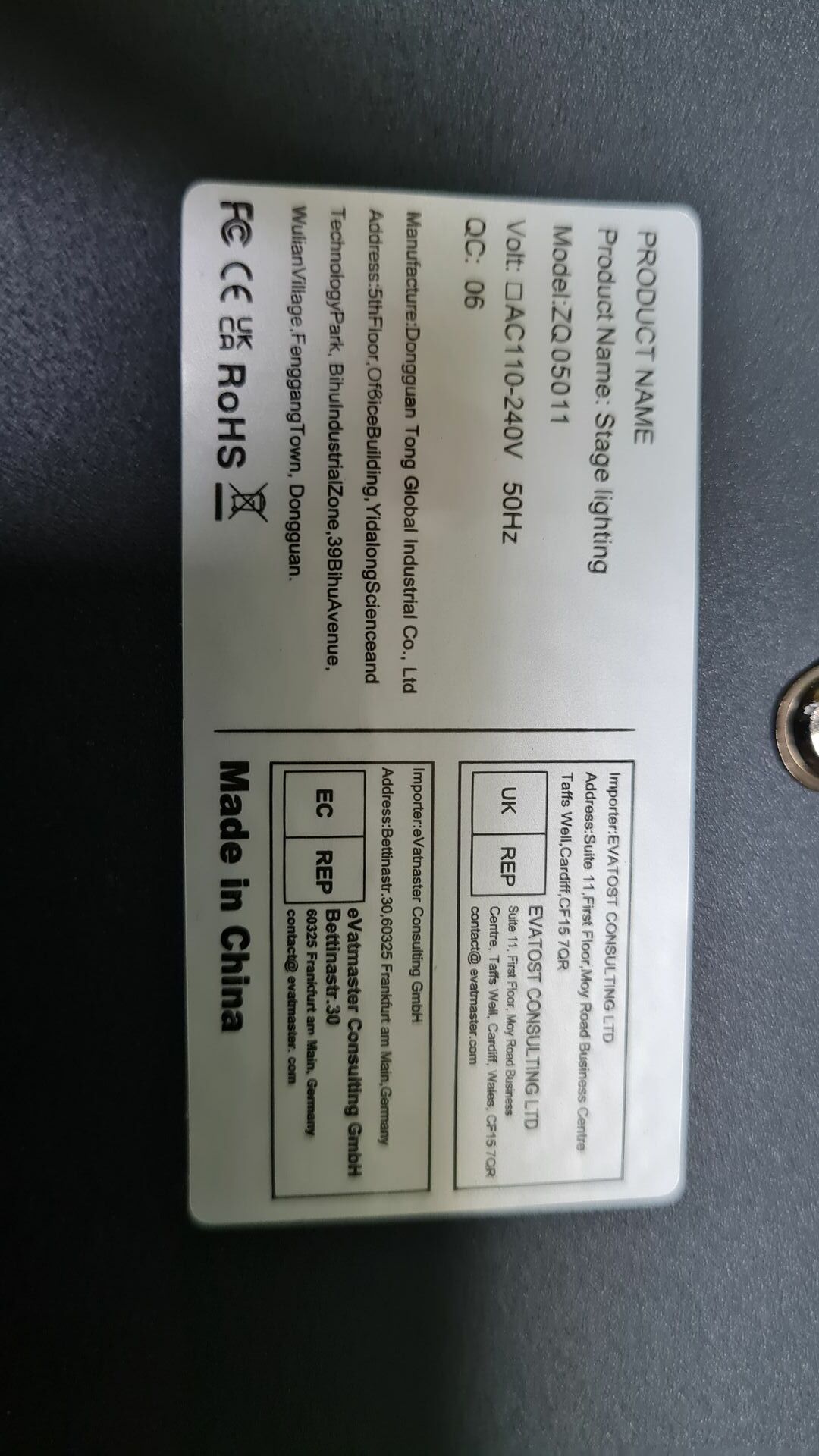

    2x LED Mini 4IN1 Effects light. Auf E-Bay steht, dass der Hersteller U'King sei... in eurer DDF Datenbank habe ich auch schon Sachen von U'King gesehen, allerdings nichts was darauf passt.

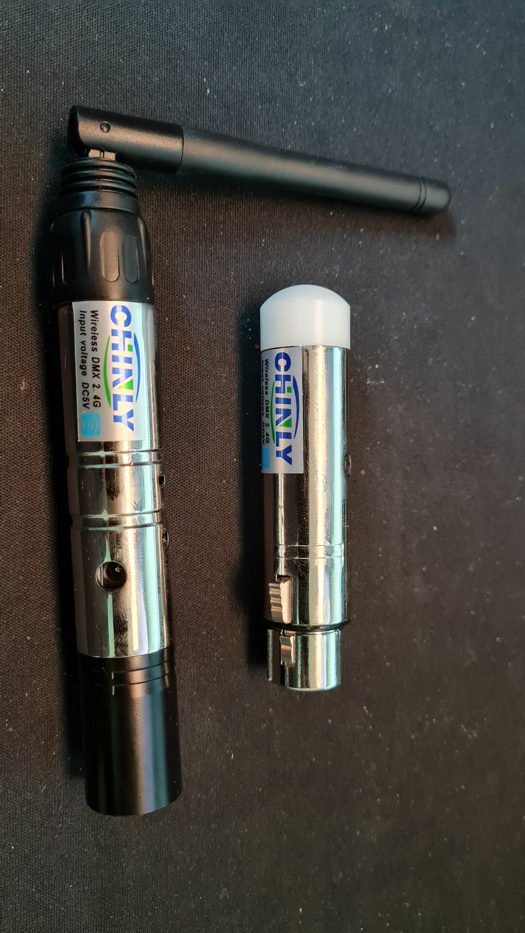

    1x Sender und 2x Empfänger um DMX-Signale per Funk zu senden

    die Funk DMX Strecke ist in Ordnung und macht das was es soll. Nutze ich selber auch
    zu deinen 4 in 1 Lichtefekten
    für die brauchst du ein DDF damit du es in DMXC steuern kannst. DMXC unterstüzt leider noch keine Multibeams oder Multicolor.
    Somit wirst du mehre DDFS brauchen wo die Geräte aufsplittet. Genauso wie die LED-Bars mit mehren Effekten oder Strahler.
    Das 4in1 Gerät hat sozusagen ein Derby eine Gobo Effekt und ein Laser und bietet viele Möglichkeiten Effekte auf die Tanzfläche zu bringen. Normal reicht von denen nur ein Gerät da es sehr breit Gefächert die Farben ausgiebt. Bei 2 Geräten hat man nochmal mehr möglichkeiten und es sieht Symetrisch aus.

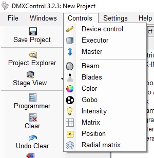

  • Dieses geht in der Channeloverview ganz einfach. Ein Leeres Projekt öffnen und das 4in1 Gerät auf Kanal 1 Stellen und mit dem Interface verbinden.
    Ich hab alles Mögliche versucht. Keine Ahnung wie das gehen soll.
    Channeloverview oder Kanalübersicht sehe ich nicht als Reiter.
    Als fertiges Gerät ist das 4in1 nicht gelistet.
    Wenn ich das erste Gerät in der Liste anklicke sind die "Laser" aktiv.
    Aber ich habe keinerlei Ahnung wie ich das Gerät "neutral" ansteuern kann um alle Kanäle des Gerätes durchzutesten.
    Wäre über visuelle Hilfe sehr dankbar.

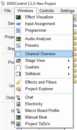

    die Reiter sind nur als Reiter zu sehen wenn Du sie auch verwenden möchtest bzw./angekluickt hast.
    Zu finden hier:
    Auch die Kontrols Fenster kannst Du verwenden:
    Die Anordnung kannst Du selbst bestimmen.
    Da hatte ich erst auch so meine Probleme aber man gewöhnt sich dran.
    Sonst im Wiki noch mal mehr dazu lesen.
    Bei Deinem zweiten Problen kann ich leider nicht helfen.
    Gruß Steff
