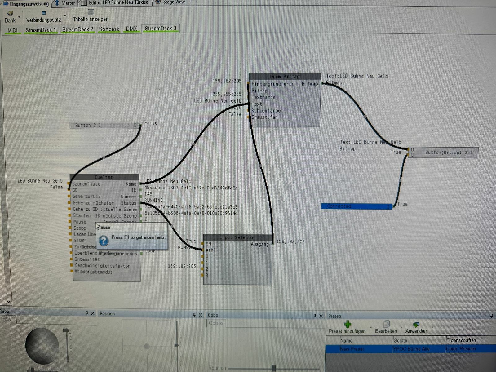

    Problem 3:
    Wir setzen StreamDecks von Elgato ein.
    Hiermit startetn wir die einzelnen Szenen einer Liste.
    Dafür habe ich damals mit DMX 3.2.0 eine Zuordnung gebaut. Quasi als Schalter am StreamDeck zum umschalten der Farben also Szenen in der Liste.
    Das funktionierte bissher auch immer. Nun lässt sich die Szene starten, aber nicht mehr stoppen.
    Wo ist hier mein Fehler ?
    Ich kopiere die Baustein Struktur immer und ändere nur die Ein und Ausgänge der Knöpfe.
    Im Anhang habe ich solch eine Zuordnung einmal fotografiert.
    Als Workarround jetzt mal Cues in der Szene damit es überhaupt läuft.
