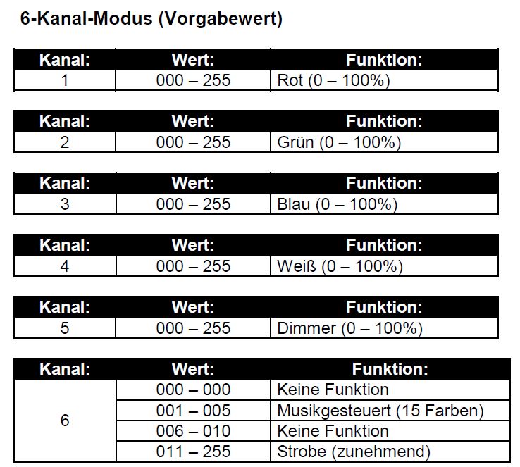

also ich habe mal in die Anleitung geschaut und da gibt es eine 4,6,12 und 15 Kanal Modus
den Kanal 1 für Rot und 4 für Dimmer.??? Das Licht hat im 4 Kanal Modus keinen Dimmer, Im 6 Kanal Modus liegt der Dimmer auf Kanal 5, Im 12 Kanal gibt es keinen Dimmer und im 15 Kanal Modus auf Kanal 2.
Bei Lampen ohne Dimmer und Strobe legt DMXC einen Virtuellen Dimmer an.
Es kommt jetzt drauf an welchen DMX Modus du nutzt von der Lampe.
im 4 und 12 Kanal kannst du einfach auf die entsprechende Kanäle einen Generic Dimmer legen.
Bei Gerätegruppen reicht auch ein Dimmer der dann die andern Kanäle ebenfalls mitsteuert
Hab diese als 6 Kanal jetzt laufen wegen dem Strobo.

ich möchte gerne für unseren Live Betrieb auf meine neuen Eurolight CLS-18 einen DMX Fader pro Farbe zuweisen bzw. mir die verschiedenen Farben mischen.
Es sind schon für jede Farbe einzelne Szenen angelegt.
Die Szenen enthalten aber nur die Farbe und nicht den Dimmwert. Dieser wird separat eingefahren.
Ich benötige also von DMX Kanal 1 Eingang zu meiner Lampengruppe CLS-18 den Kanal 1 für Rot und 4 für Dimmer.

hat zufällig jemand eine DDF zu den Eurolite LED CLS-18 QCL RGBW mit 6 Kanäle ?
Oder gibt es vergleichbare Lampen ?
Mit Generic komme ich nicht hin. Hier fehlt mir immer der Dimmer.
