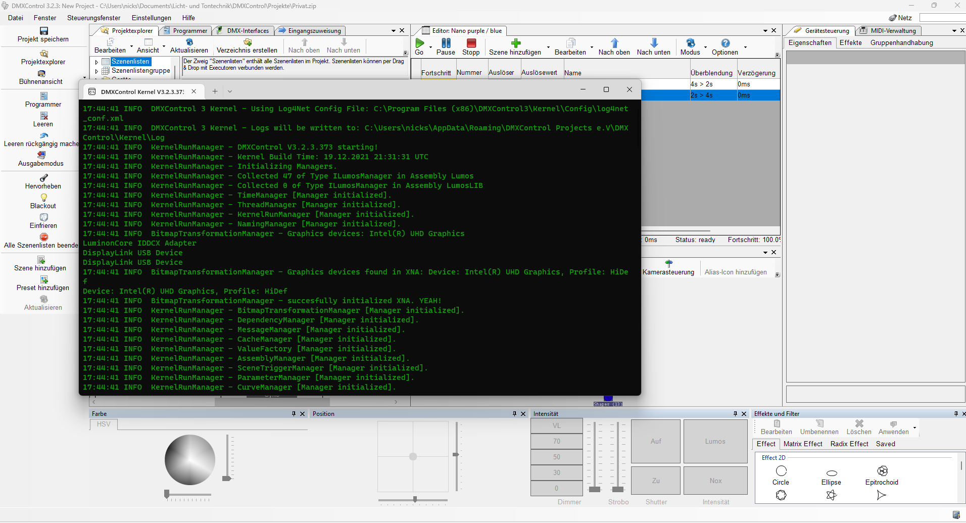

    Gestern habe ich ein neues Windows 11 Update heruntergeladen, worauf sich ein paar Interfaces jetzt von Windows geändert haben. So auch der Kernel von DMXC. Immer wenn ich die Software jetzt starte, wird automatisch ein neues Fenster mit dem Kernel geöffnet. Das war bisher nicht so. Wenn ich dieses Fenster schließen möchte (ich meine mal so: Es ist eben ein Fester mehr), ist das mit dem schließen des Kernels vergleichbar. Gibt es da eine Möglichkeit das in einem zukünftigen Update anzugehen, vlt den Kernel im Hintergrund zu öffnen etc.?

  • Gestern habe ich ein neues Windows 11 Update heruntergeladen, worauf sich ein paar Interfaces jetzt von Windows geändert haben. So auch der Kernel von DMXC. Immer wenn ich die Software jetzt starte, wird automatisch ein neues Fenster mit dem Kernel geöffnet. Das war bisher nicht so. Wenn ich dieses Fenster schließen möchte (ich meine mal so: Es ist eben ein Fester mehr), ist das mit dem schließen des Kernels vergleichbar. Gibt es da eine Möglichkeit das in einem zukünftigen Update anzugehen, vlt den Kernel im Hintergrund zu öffnen etc.?
    Das separate Fenster ist tatsächlich der Kernel. Daher ist das nicht nur damit vergleichbar, du schließt damit tatsächlich den Kernel ;) Zu deiner weiteren Frage: Ich bleibe bewusst wage, weil das noch in nicht so ferner Zukunft näher betrachtet wird ;)

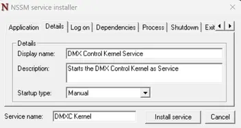

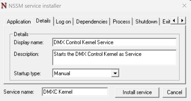

    Step 4: Dann öffnet sich ein neues Fenster, was folgendermaßen ausgefüllt wird. Ggf. müssen die Werte angepasst werden. (Siehe Anhang1)
    Ggf. kann man auf der zweiten Karteikarte den Dienst auch auf manuell stellen. Dann muss man ihn natürlich starten, bevor man die GUI startet. Oder aber man macht ein Skript, was erst den Dienst startet und dann die GUI. Das möchte ich jedem selbst überlassen. Ich persönlich werde den Dienst manuell installieren. (Siehe Anhang2)

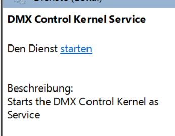

    Step 5: Jetzt muss der Dienst gestartet werden. Wenn man nicht den Weg zu den Diensten kennt, der einfachste Weg ist der Ausführen-Dialog (Windows + R) und dann "services.msc" eintippen und mit Enter bestätigen.

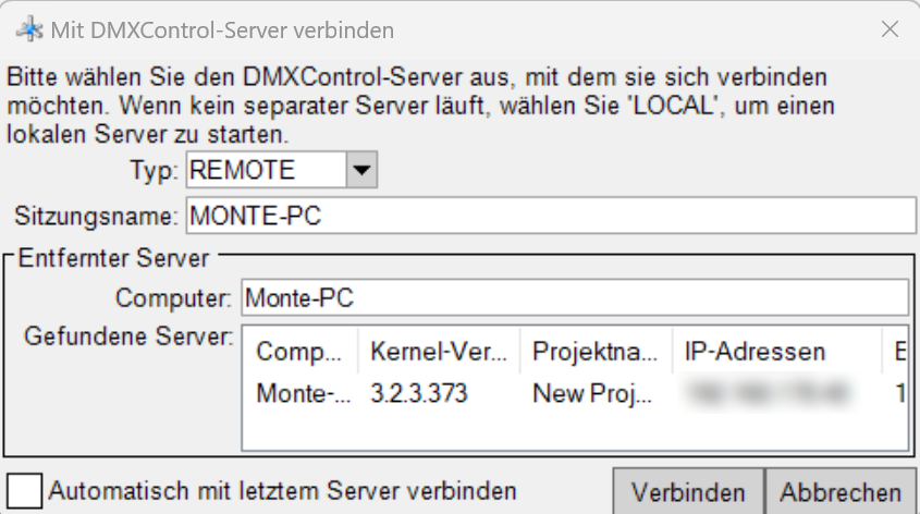

    Step 6: Nun kann man die DMX Control GUI starten und dort dann den Typ "Remote" wählen. Dort kann man dann den Kernel wählen und alles normal starten.
