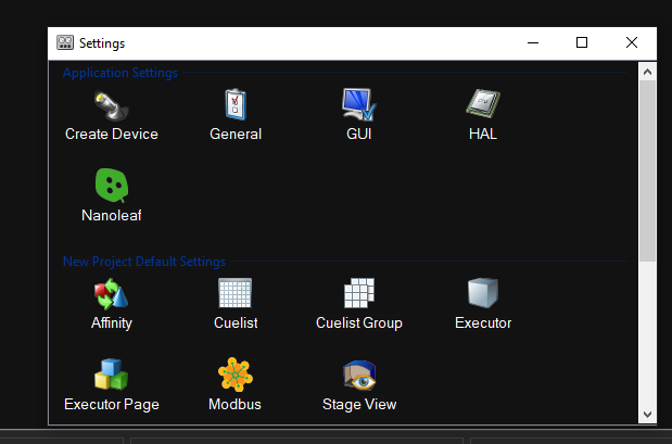

  • Hey ich bin es direkt nochmal. Ich habe jetzt es geschafft das Plugin zu installieren und das ich ich in der Plugin Verwaltung so einen Haken aktivieren kann. Was ist mit der Adminstration gemeint und wo habe ich dann Zugriff auf mein Nanoleaf Gerät nachdem ich beides verbunden habe? LG
    So weit habe ich es bereits geschafft: WM-Screenshots-20220813170714.png
    Edited once, last by EinKnecht (August 13, 2022 at 5:08 PM).
  • Hmmmm ich bin gerade am Schauen, aber offenbar ist da im 3.2.3 Plugin ein Bug drin, weshalb sich das Konfigurationsfenster nicht öffnet. Eigentlich ist es unter Settings => Settings. Da gibt es dann den Nanoleafs-Eintrag.
    Ich schaue mal, dass ich das fixe bzw. die Dinge aus der 3.3er Plugin-Version backporte. Gib mir etwas Zeit, dann mache ich das.
