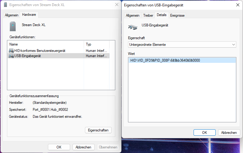

    Um meine Shows noch besser steuern zu können, habe ich mir kürzlich ein Stream Deck XL zugelegt. Leider kämpfe ich seither mit dem Versuch, dieses zum Laufen zu bringen...
    Das Stream Deck selbst läuft unter Windows mit der eigenen Software problemlos, aber in DMXControl taucht es nicht im Input Assignment auf. Ich hatte es zuerst in der Version 3.2.2 versucht, habe mittlerweile aber das Update auf die 3.2.3 gemacht. Folgende Versuche habe ich schon gemacht:

    da müssten wir mal nachschauen, ob sich da entweder etwas an der Firmware oder an der Hardware-Revision geändert hat. Das könnte dann der Grund sein, dass das StreamDeck nicht erkannt wird. Könntest du dazu bitte ein Ticket in unserem Bugtracker (https://bugs.dmxcontrol-projects.org/) erstellen, denn hier im Forum kann die Info recht schnell in Mitten der anderen Threads übersehen werden.

  • Nö, da kannst du leider nichts dazu beitragen. Da muss der Maintainer dieser Library aktiv werden und die neue Product-ID einfügen. Dann geht es wieder in der DLL
  • So, um mal die aktuelle Lage zu schildern,
    Gute Nachricht, den Pull-Request hab ich gemacht.
    Schlechte Nachricht,
    Das StreamDeck XL Rev.2, sowie das Mini Rev.2, Plus und alles was da noch kommen mag. Wird erst ab der 3.3 Supportet, Grund dafür ist, das die zu Grunde liegende Library auf ein neueres Framework gehoben wurde, das erst ab der 3.3 unterstützt wird.
