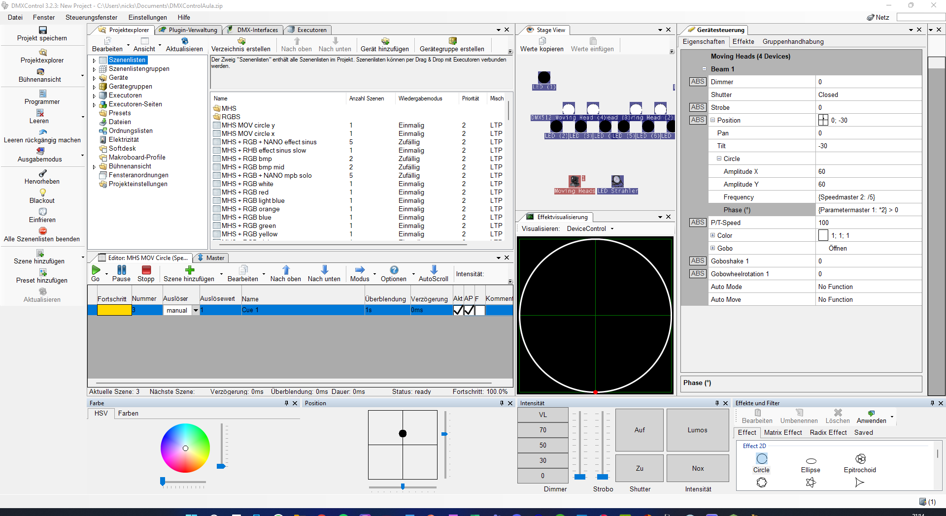

    P. S. Du musst vorher natürlich noch Cuelists anlegen. Also Szenen im Projektexplorer. Dann musst du diese zu einem ganzen Ordner hinzufügen. Ich schaue gleich mal, ob ich noch einen Screenshot finde. LG
  • Hier siehst du einmal im Projektexplorer einzelne Szenen. Und dann hast du links den Reiter Szenenlistengruppen. Da erstellst du eine neue Gruppe und ziehst dann per frag and drop Szenen da herein. Diese Szenenlistengruppe kannst du dann mit dem Cuelist-Monitor verknüpfen.
