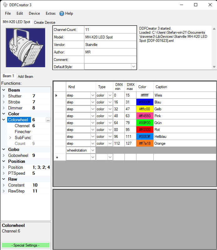

Moin!
Hast du dir das DDF mal genau angeschaut, welche DMX-Werte zu den jeweiligen Farben verschickt werden? Also ich finde da keine Übereinstimmung zwischen DDF und Handbuch.
Glücklicherweise musst du aber jetzt nicht alle Cues und Cuelists in DMXC neu programmieren. Du korrigierst im DDF die betreffenden DMX-Werte für die Bereiche der jeweiligen Farbe, setzt die DDF-Version von 1.0.0 auf 1.1.0und aktualisierst dann das DDF in deinem Projekt. Hierzu gibt es im Menü Datei den Eintrag "DDFs im Projekt" oder so ähnlich. Dann sollte zumindest zwischen DMXC und Gerät alles passen. Möchtest du es auch in EasyView richtig haben, musst du die Datei in EasyView natürlich auch nochmal anfassen.
Viele Grüße, Stefan.
Für mich sieht das ddf und das handbuch gleich aus
Code<colorwheel dmxchannel="5"> <step type="color" val="#ffffff" mindmx="0" maxdmx="15" caption="Weis"/> <step type="color" val="#fffc00" mindmx="16" maxdmx="31" caption="Gelb"/> <step type="color" val="#ff4593" mindmx="32" maxdmx="47" caption="Pink"/> <step type="color" val="#00ff00" mindmx="48" maxdmx="63" caption="Grün"/> <step type="color" val="#ff0000" mindmx="64" maxdmx="79" caption="Rot"/> <step type="color" val="#0083ff" mindmx="80" maxdmx="95" caption="Hellblau"/> <step type="color" val="#ff7a18" mindmx="96" maxdmx="111" caption="Orange"/> <step type="color" val="#0000ff" mindmx="112" maxdmx="127" caption="Blau"/> <wheelrotation> -

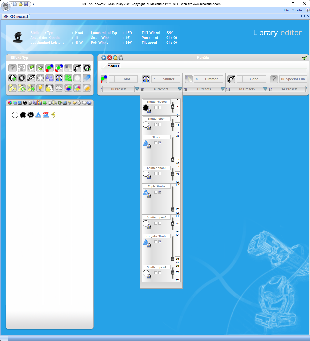

Habe noch ein Problem mit dem X20. Scheinwerfer und ssl2 sind nicht ganz kompatibel. Ich brauche einen strobe wert um im 3D viewer eine Anzeige zu bekommen. Sobald ich den aber, egal auf welchen wert setze, bekomme ich kein durchgehendes Licht mehr auf die Lampe. Irgendwo hängt es noch. Danke !

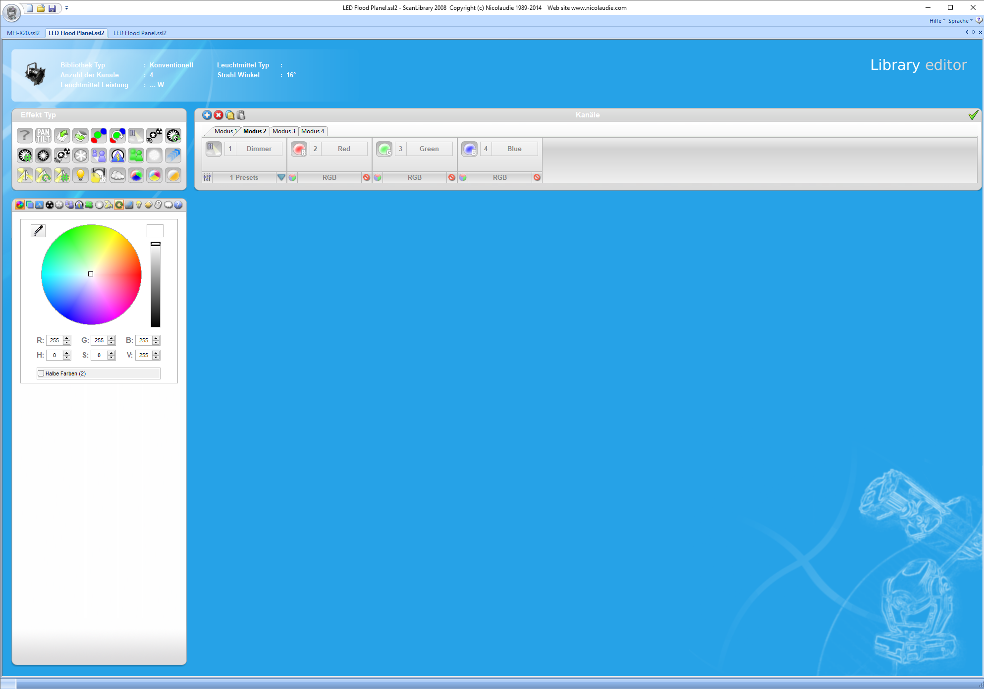

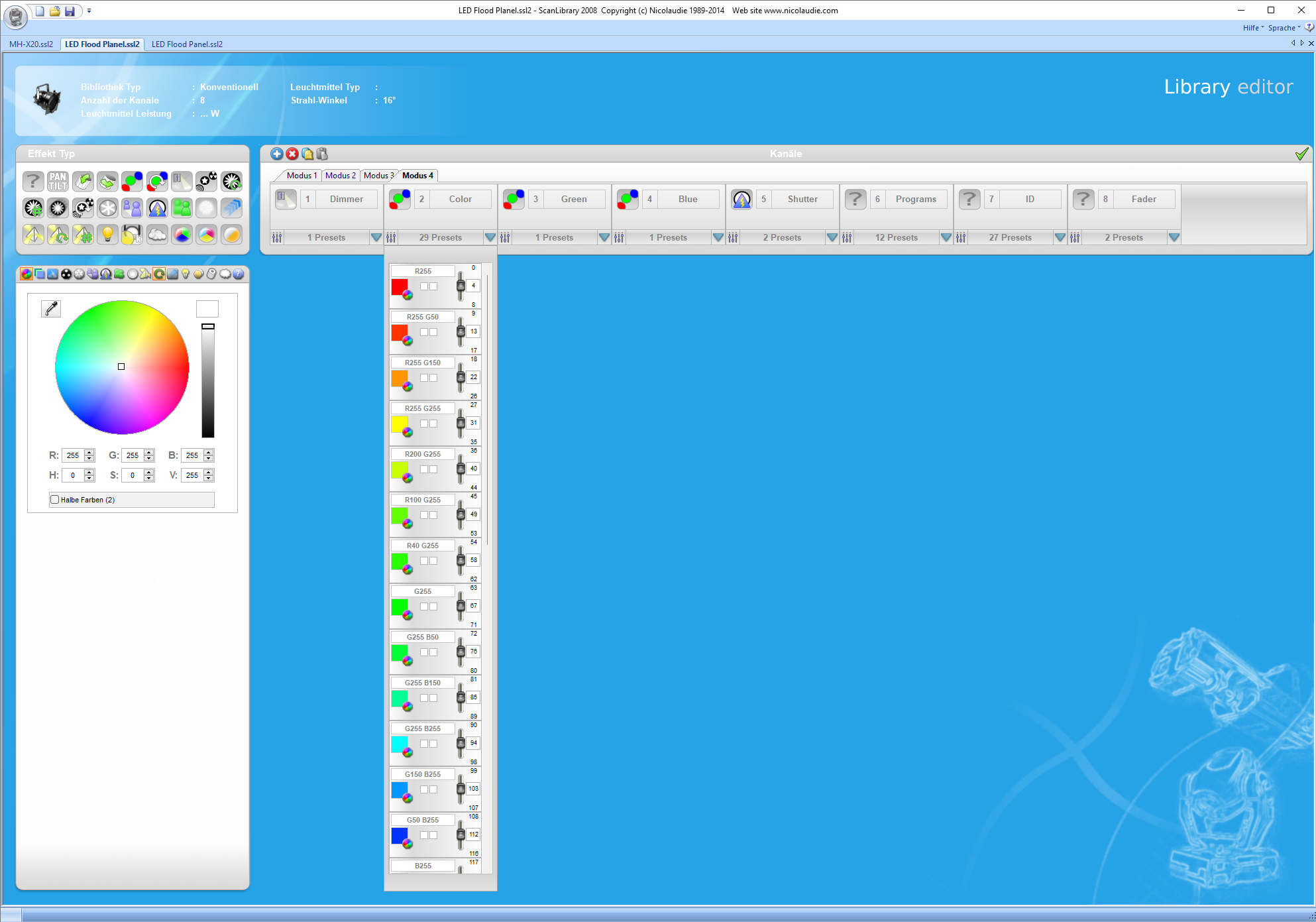

auch mein Flooter von Stairville zickt.
Das ssl2 Modell hat 4 Modi
wenn ich den 8 Kanal Modus Nehme (4), da ich auch eine 8 Kanal XML habe, werden 3 Sinn freie beams angezeigt. Im 4 Kanal Modus dann logischer weise die falsche Farbe. Anbei das Xml und die ssl2 modi. der 8 Kanal Modus passt mit dem Handbuch, Problem sind eben die 3 beams. danke
