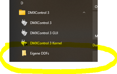

  • unter "Start Programme DMXControl" befindet sich ein Eintrag "Eigene DDFs" dort in dem Ordner einfügen
    Also auf eigene DDFs klicken und die xml datei dort einfügen
    kann sein das du DMXC noch einmal starten must um das Gerät zu finden
    Also die oben angehängt xml Datei in dein Ordner "Eigene DDFs"

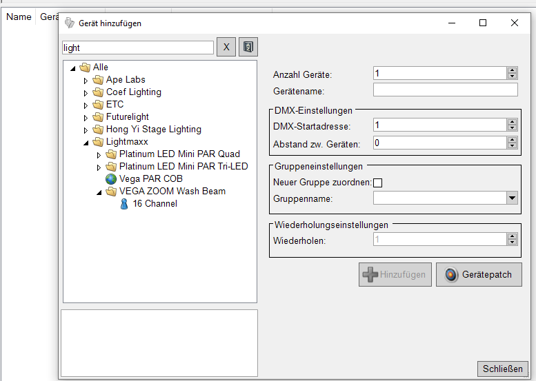

    Dann DMXControl starten und 'Gerät hinzufügen Oben im Fenster Kannst du auch Light eintragen und so wird die liste immer kürzer

  • Hallo Helmut,
    nochmals vielen Dank für die Erklärung. Es hat funktioniert und ich werde es erstmals so nutzen nächste Woche.
