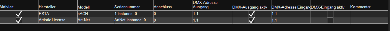

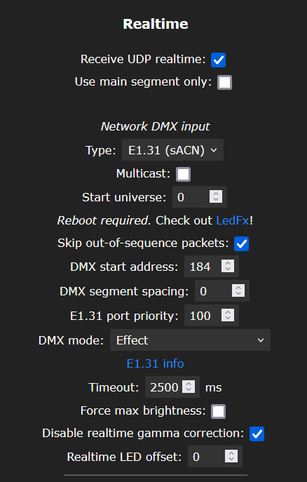

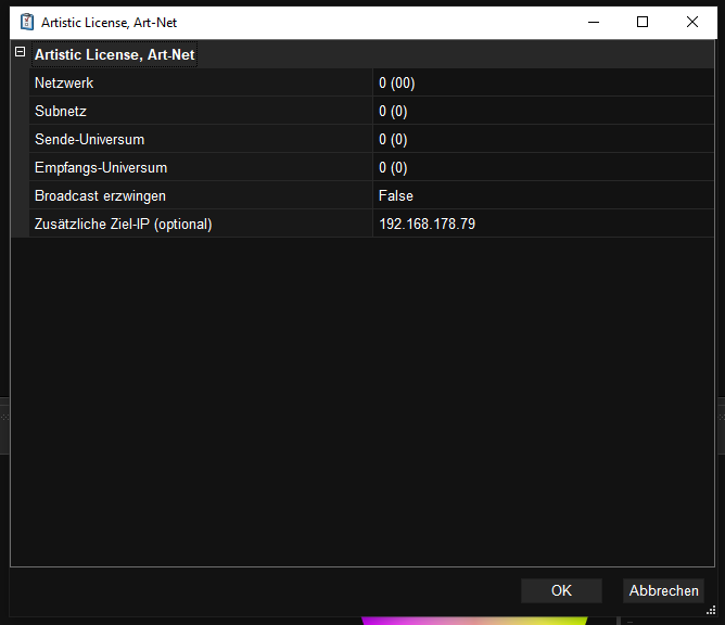

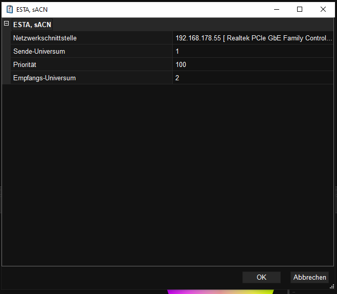

    Eben nochmal mit 3.3.0 ausprobiert und es bleibt immer noch stockdunkel, wenn ichs über sACN probiere :/
    Aber evtl. sind meine WLED Einstellungen auch einfach falsch (wobei das merkwürdig wäre, da es ja über Jinx 1A funktioniert mit sACN)
    PS: und ja... die Latenz durch Switch und Kabellänge ist mir durchaus bewusst... die kann man bei Artnet leider einfach nicht vermeiden. Jedoch war bei 3.2.3 noch das Problem bei Artnet, dass man ja nur Multicasten konnte, oder? Das habt ihr ja bei 3.3.0 nun mit der Ziel-IP geändert, wodurch wohl auch das schon nen deutlichen Unterschied machen wird.
    PPS: achso und bevor du auf die Idee kommst ich hätte evtl. den inputhaken nicht gesetzt oder so... neeee:
