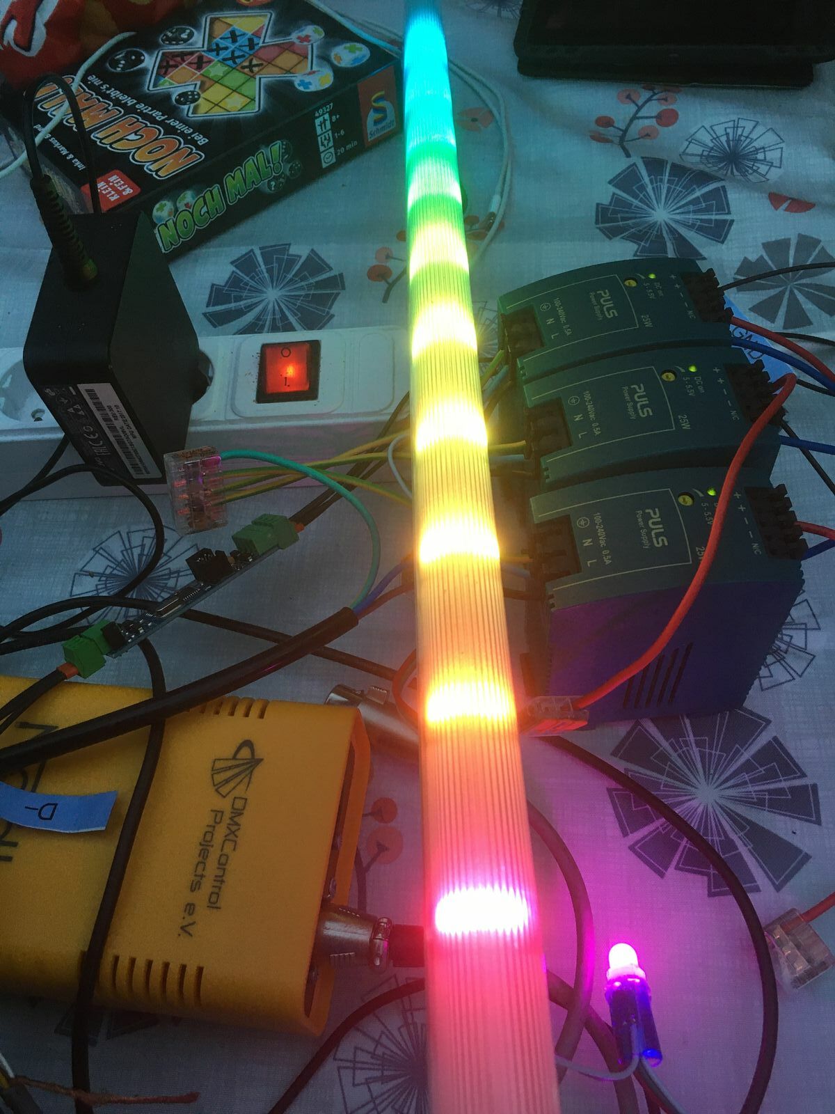

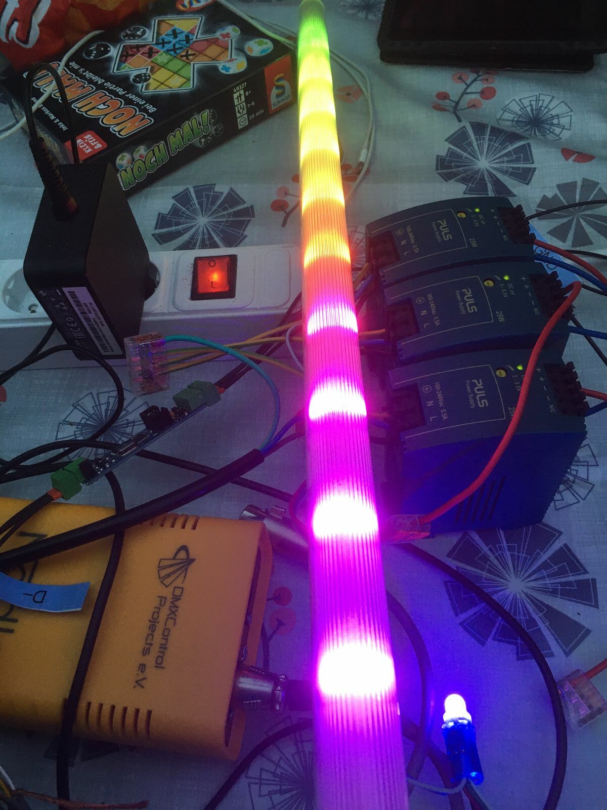

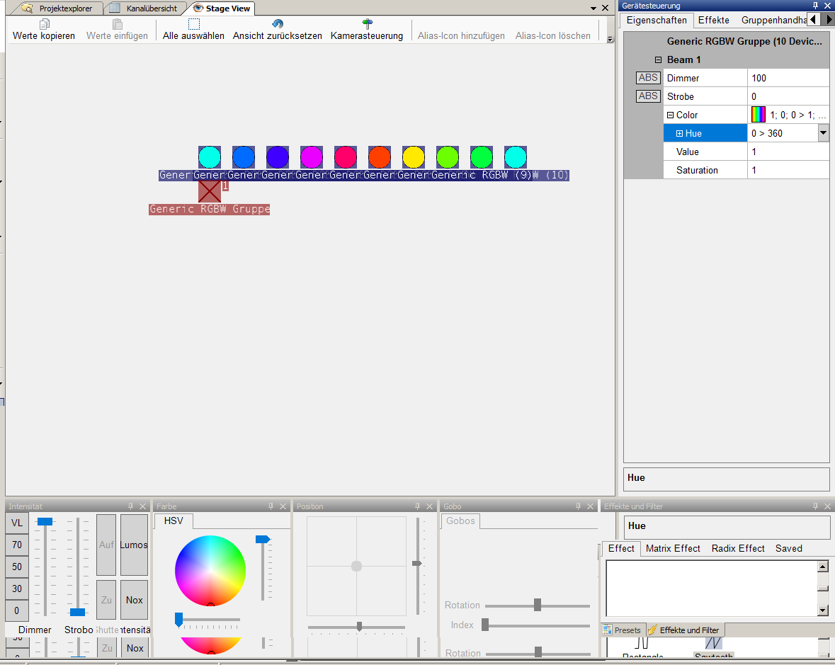

  • Hier schon mal zwei Bilder.
    Das ist jetzt eine Stange mit 10 LEDs
    Wenn es fertig ist sollen 15 von diesen Stangen nebeneinander verwendet werden.
    Gruss Steff
    Am Ende wird alles gut !
    May the light be with you
