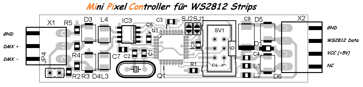

    Ich wollte dafür den Mini Pixel Controller von Ulrich Radig verwenden.
    Der kann kann nach der Beschreibung WS2811. Die Bilder auf der Seite zeigen aber nur WS2812.

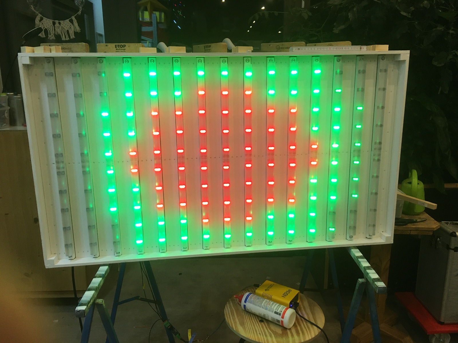

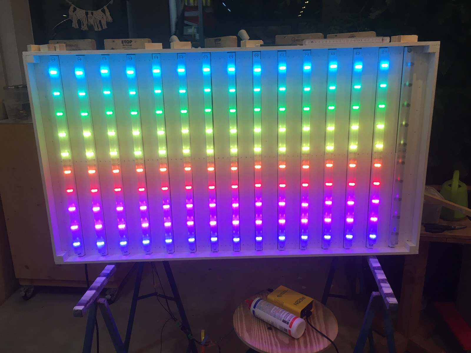

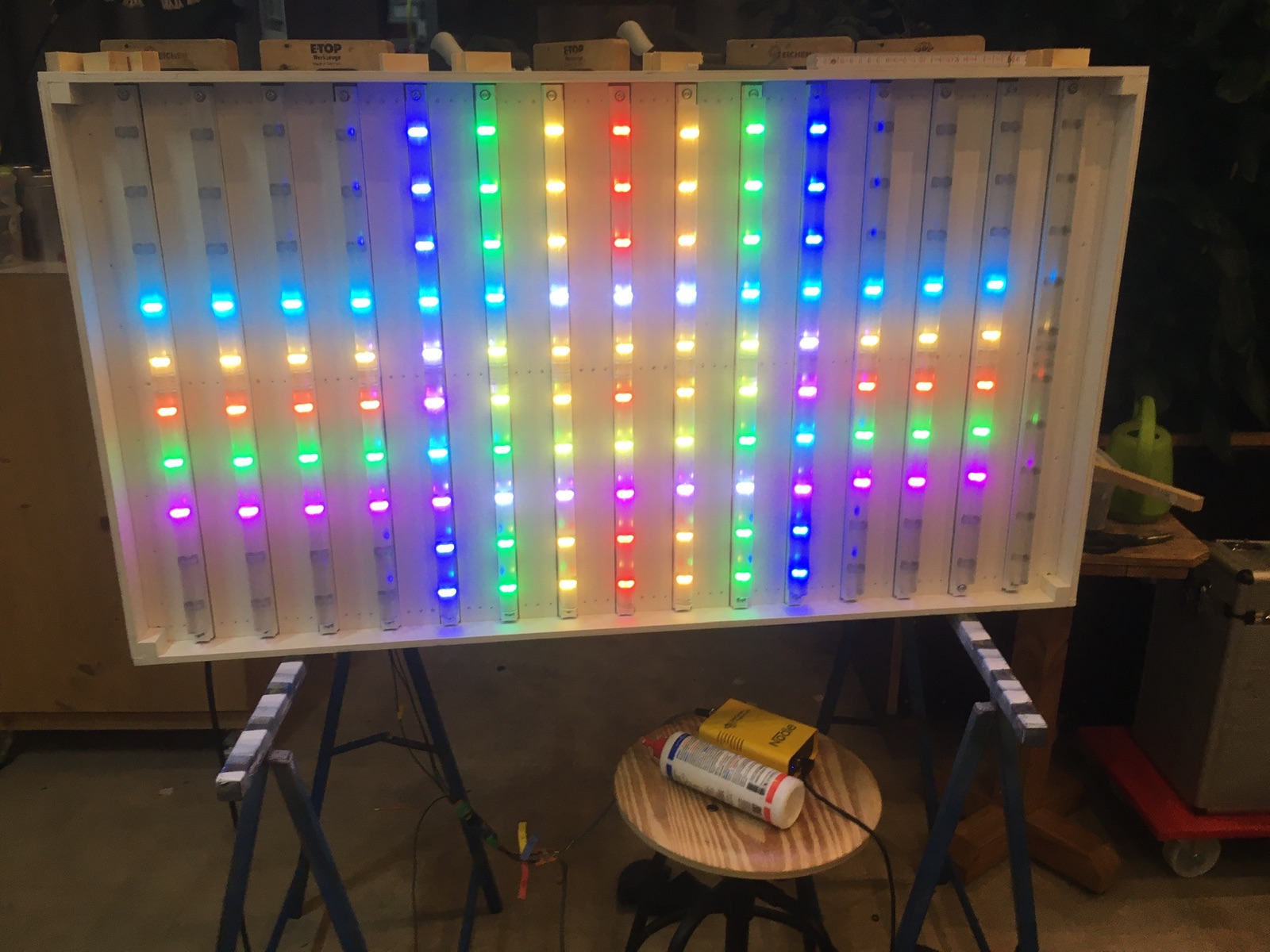

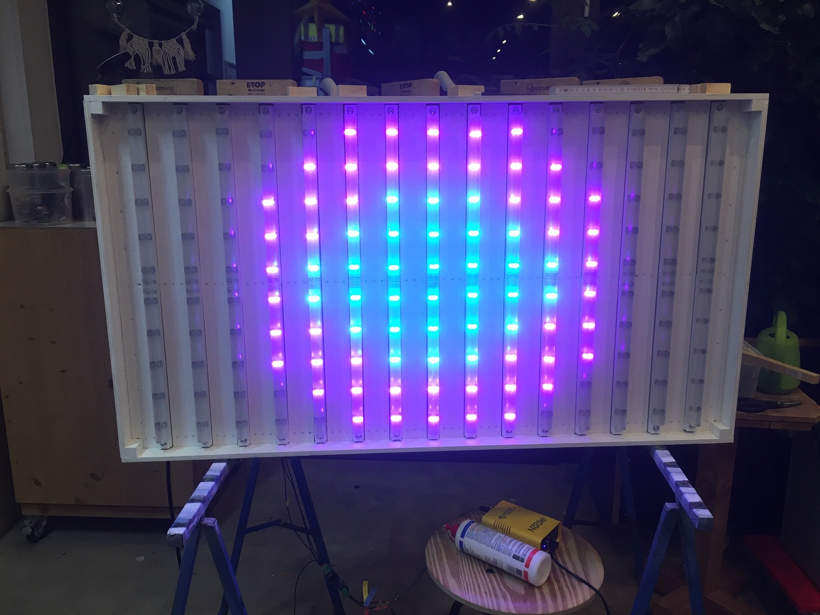

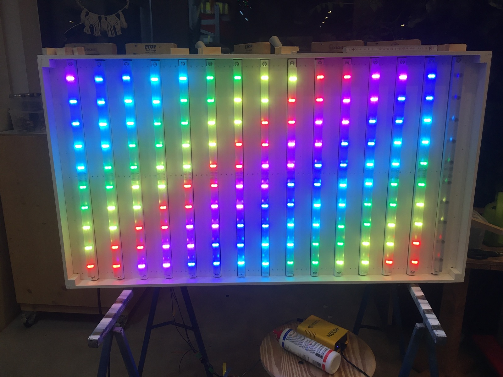

    Nach dem das alles so schön funktioniert hat habe ich jetzt weitere 100 LEDs bestellt.
    Steff
    May 14, 2022 at 10:53 PM
    die obere 12mm Version.
    Die 50 Stück waren schon schön anzusehen, auch als Matrix.
    Geplant ist, mit den jetzt bestellten, eine Matrix von 10 Reihen und 15 Spalten aufzubauen.
    Controler und 3 Stück 5V Netzteile sind vorhanden.
    Ein Netzteil soll dann 50 LEDs versorgen.
    15W werden gebraucht 25W kann jedes Netzteil liefern.
    Mal sehen wann das Material kommt und ich da weiter bauen kann.
    Gruss Steff
    Am Ende wird alles gut !
    May the light be with you
