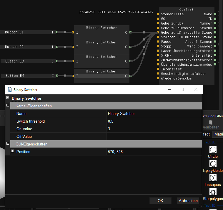

  • Prinzipiell sollte das aber schon gehen. Ich benutze zwar einzelne Buttons und nicht einen durchgehenden Wertebereich, aber den teilst du ja eh auf. Bei mir sieht es so aus:
    Zu beachten ist, dass der "Binary Switcher" bei Aus keinen Wert eingetragen hat, damit die Cue auch an bleibt.
    Vll. ist die Verknüpfung zu GO ein Problem? Zum direkten Anspringen reicht der "Gehe zu ID"-Eingang.
    Stefan
