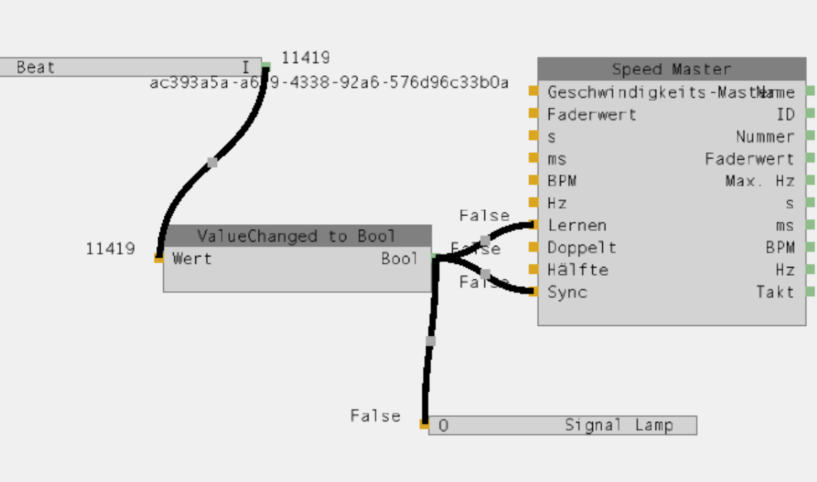

    ich weiß einfach nicht weiter, ich versuche jetzt schon die ganze Zeit den Beat, der aus dem Analyzer kommt, mit der Cue List zu verbinden.
    Im Wiki steht was von Beat to Bool(?) leider kann ich in der Eingangszuweisung nichts finden was so heisst..
    Habe auch schon gegoogelt und das YouTube Video des Live Q&A angeschaut, aber irgendwie egal wo ich schaue wird der Schritt wohl immer irgendwie übersprungen.
    Ist schon einige Zeit her das ich mit DMXC gearbeitet habe zuletzt mit Version 2 da ging das irgendwie einfach :D
    Ich weiß nicht, ob ich da grundsätzlich etwas falsch verstanden habe, aber hinbekommen tu ich es nicht.
    Meine PAR einzustellen und Dimmer usw. zu ändern per CUE list ist kein Problem, auch das Softdesk habe ich mir schon angeschaut, aber die Verknüpfung bekomme ich einfach nicht hin, kann mir einer einen Tipp geben oder gibt es irgendwo eine Schritt-für-Schritt-Anleitung, die ich noch nicht gefunden habe?
    EDIT: ok... manchmal ist es komisch aber jetzt geht es -> AudioAnalyzer auf Speedmaster -> Learn :argh:

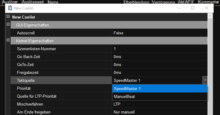

    Ich selbst nutze den Audioanalyzer nicht, da ich mich voll auf das OS2L-Plugin verlasse, welches von meiner DJ-Software (Virtual DJ) direkt BEAT und BPM bekommt. Damit feuere ich aber auch den Speedmaster an, da der BEAT (leider) nicht mehr als Taktquelle für die Szenenlisten nutzbar ist.

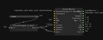

    Würde gerne erstmal alles so einrichten, daß ich den Audio Analyzer benutzen kann. Und da scheitert es schon......ahhhhhh. Eingangssignal habe ich - Beat wird erkannt und angezeigt. Habe es auch, soweit es ging, laut den Screenshots der Eingangszuweisung hingebastelt. Aaaaaaaaaaaaaaber, wo zum Teufel bekomme bzw finde ich "Beat to Bool"????? Ich verzweifle hier. Ich finde aber auch nichts, wie im 1. Post bereits angemerkt, wo man das auswählen kann.

    ja, der ist leider aktuell ein klein wenig versteckt. Mache einfach einen Rechtsklick in der Ansicht mit den Nodes (also auf der rechten Seite) und in dem Kontextmenü gibt es dann unter "Hinzufügen" mehrere Kategorien. Der Beat to Bool ist bei den Convertern.
