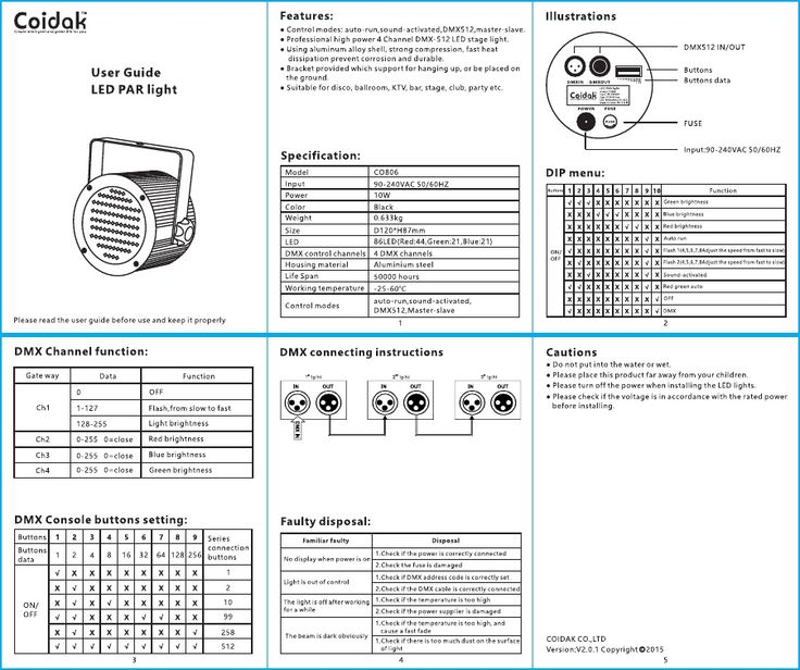

Wie kommst du denn eigentlich auf 12hz für den Strobe? Scheint zumindest zu funktionieren auch wenn die letzten Pixel des Schiebers wieder den PAR durchgehend leuchten lassen
Der Scheinwerfer scheint zwar äußerlich der gleiche wie der Coidak zu sein funktionieren tut es wohl aber mit folgender DDF
XML
Display More<?xml version="1.0" encoding="utf-8"?> <device type="DMXDevice" dmxaddresscount="4" dmxcversion="3.1.0" ddfversion="1.0"> <information> <model>86LED</model> <vendor>Coidak</vendor> <author>Psycho222</author> </information> <functions> <strobe dmxchannel="0"> <range type="linear" mindmx="128" maxdmx="255" minval="1" maxval="12" /> </strobe> <dimmer dmxchannel="0"> <range type="linear" mindmx="0" maxdmx="127" minval="0" maxval="100" /> </dimmer> <rgb> <red dmxchannel="1" /> <green dmxchannel="2" /> <blue dmxchannel="3" /> </rgb> </functions> <procedures /> </device> -
Danke für die schnelle Antwort
ja ich hatte mir die Anleitung schon für Version 3 für den Creator angeschaut, es dort aber irgendwie nicht hinbekommen - gerade den Teil wo mehrere Funktionen auf einem Kanal liegen scheint nicht richtig funktioniert zu haben
vielleicht schaff ich’s mit einer manuellen Erstellung ja
danke auch für den Link des Eurolite Scheinwerfers, doch dieser besitzt nur vier Kanäle und meiner sechs und die Funktion passen leider auch nicht ganz

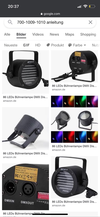

Hallo Forum,
Ich habe nun schon gefühlt dass halbe Internet durchsucht und mich auch schon am Creator versucht, aber irgendwie scheint nichts zu klappen.
Ich hatte im Keller noch ein „altes“ paar Scheinwerfer mit DMX Steuerung - hatte ich auch schon mal etwa vor 3-4 Jahren zum laufen gebracht mit DMXC, nur leider scheine ich nicht das Ddf gesichert zu haben und nun scheitert es daran dass ich somit keine Szenen erstellen kann, beziehungsweise das Gerät nicht hinzufügen kann.
Ich habe eine Anleitung aus dem Netz rausgesucht die für einen Bau gleichen Scheinwerfer ist. Wenn ich Manuell das Mischpult bediene tun die Kanäle es genau so wie hier beschrieben. Wenn ich die Kanalbelegung aber auf den Ddf Creator übertrage funktioniert irgendwie nur die Hälfte
Von welcher Marke oder Firma der Scheinwerfer jetzt genau war kann ich nicht mehr sagen aber ich denke dass hier nun wirklich wie bei so vielen China Produkten ein und der selbe Artikel unter mehreren Namen vertrieben wird
ich weiß nicht ob mir jemand ein DDF erstellen kann oder mir Hilfestellung geben kann
