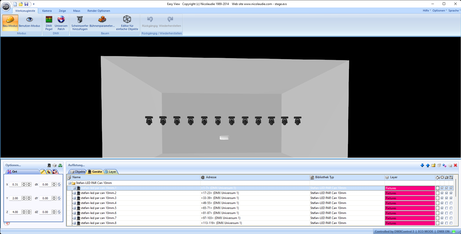

Keine Anzeige in Easy View Visualizer trotz ankommender DMX-Werte
    irgendetwas passt in meinen Einstellungen nicht. Bekomme keinen 3 D View hin. Geräte kann ich platzieren. Und im DMX Pegel bekomme ich auch alle Änderungen live angezeigt ... Nur alles bleibt dunkel .. Wo könnte ich nach dem Fehler suchen ? Danke !

  • ok ... habe ja oben mal das einfache beispiel eins Par angehängt. Sehe da keinen Unterschied in der definition von ssl und dmx. Bin scheinbar blind.
    Kann aber nicht ein darstellungsproblem in Win11 sein, oder ?
    Habe mal in DMXC den Par blau gemacht.
    In EasyView wird korrekt Kanal2 und 7 mit 255 angezeigt.
    seltsam ..oder , das ich dennoch nichts sehe, oder ?

    erster kleiner Erfolg. Siehe Anhang.
