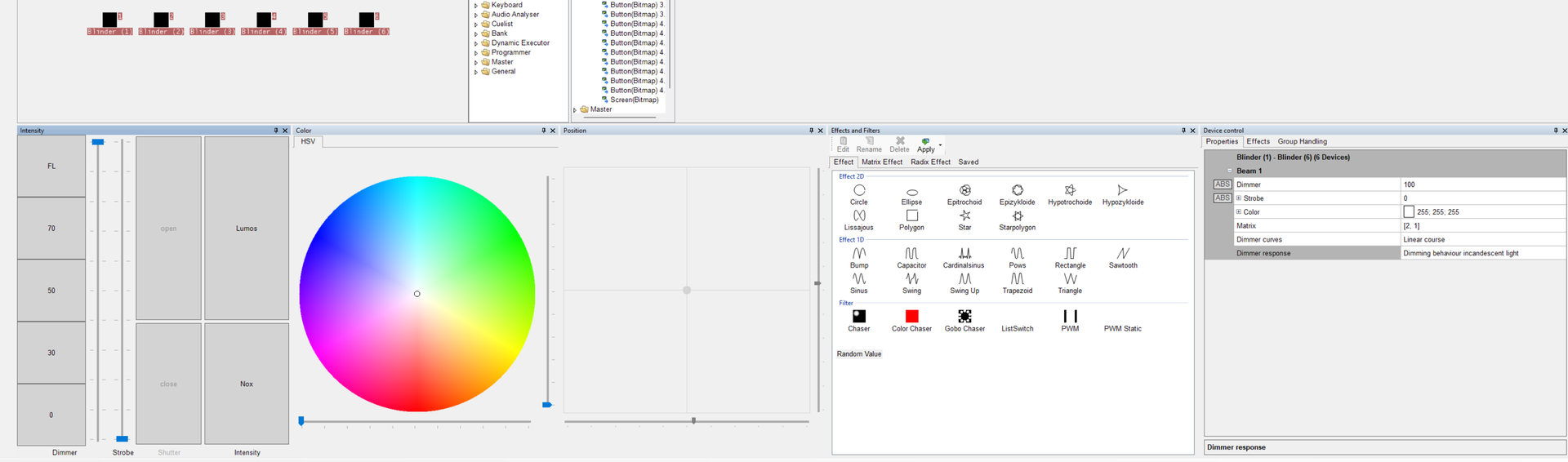

    ich habe mehrere Geräte in meinem Projekt, die fast alle problemlos laufen. Nur bei meinen Ignition Blinder habe ich in Problem bei der StageView. Ich suche schon den ganzen Tag nach einer Lösung (natürlich auch im Forum und im wiki), komme aber einfach zu keiner Lösung.
    Alle Geräte zeigen mit in der StageView den aktuellen Status. Also z.B. Farbe und Dimmerintensität. Nur die Blinder nicht!
    Dimmer curve und dimmer response sind ausgewählt, der Dimmer auf 100%. Die Vorschau bleibt aber schwarz... Im Livebetrieb ist das vermutlich kein Problem, aber jetzt zum Testen und Einrichten macht mich das wahnsinnig. Den Troubleshoot-Eintrag habe ich natürlich gefunden, hat aber keine Besserung gebracht.
    Ich nutze DMXC 3.2.2 und für die Bilder dieses DDF.

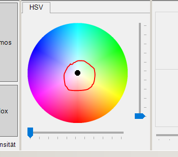

  • der Blinder ist als Matrix angelegt und dort ist meistens Schwarz die Standardfarbe.
    klicke mal bitte das Gerät in der Stageview an und schaue im Farbkreis
    wenn es so aussieht klicke in den Farbkreis bis er weiß ist. Dann sollte auch der Dimmer angezeigt werden und in der StageView ersichtlich sein ob er leuchtet
