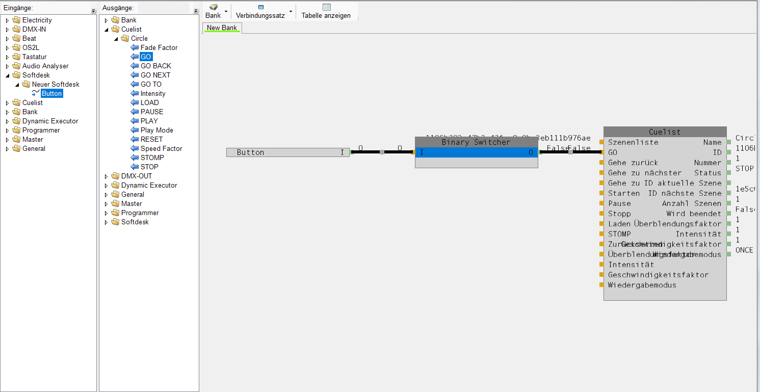

    Versuche mal folgenden Weg. Öffne das IA .
    unter Eingänge suchst du dir deinen Button vom Softdesk, Bei Ausgänge sucht du dir deine Cue aus die du starten möchtest.
    nun ziehst du den Button auf die Cuelist "Go" dann sollte dein Verbindunssatz so aussehen
    da du ihn über den Button ja auch stoppen möchtest müssen wir noch eine kleinigkeit anpassen.
    Wir klicken in der mitte auf die Verbinung vom Binary Switcher auf Cuelist und lösen sie von Go und schieben sie auf Stopp.

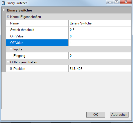

    Dann klicken wir den Binary Switcher Doppelt an oder rechte Maustaste Eigenschaften.
    ändern den eintrag On Value auf 0 und Off Value auf 1. Sieht dann so aus
    das ganze mit Ok bestätigen.
    Nun brauchen wir noch eine Verbindung von Button auf Go.

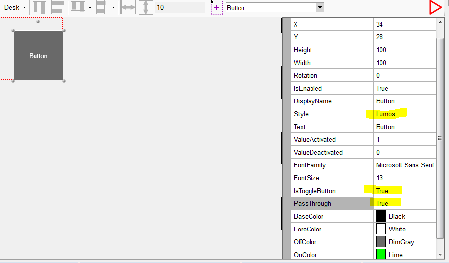

    Ich gehe davon aus das dein Button im Softdesk als Toggle geschaltet ist und
    Wenn der Button nun gedrückt wird gibt er die 1 aus. Somit wird die Cueliste gestartet. Beim erneuten drücken schaltet der Button wieder auf 0. Nun wird im Binary Sitcher die 0 zu 1 und stoppt die Cue liste wieder.
    so sieht es im IA dann aus
