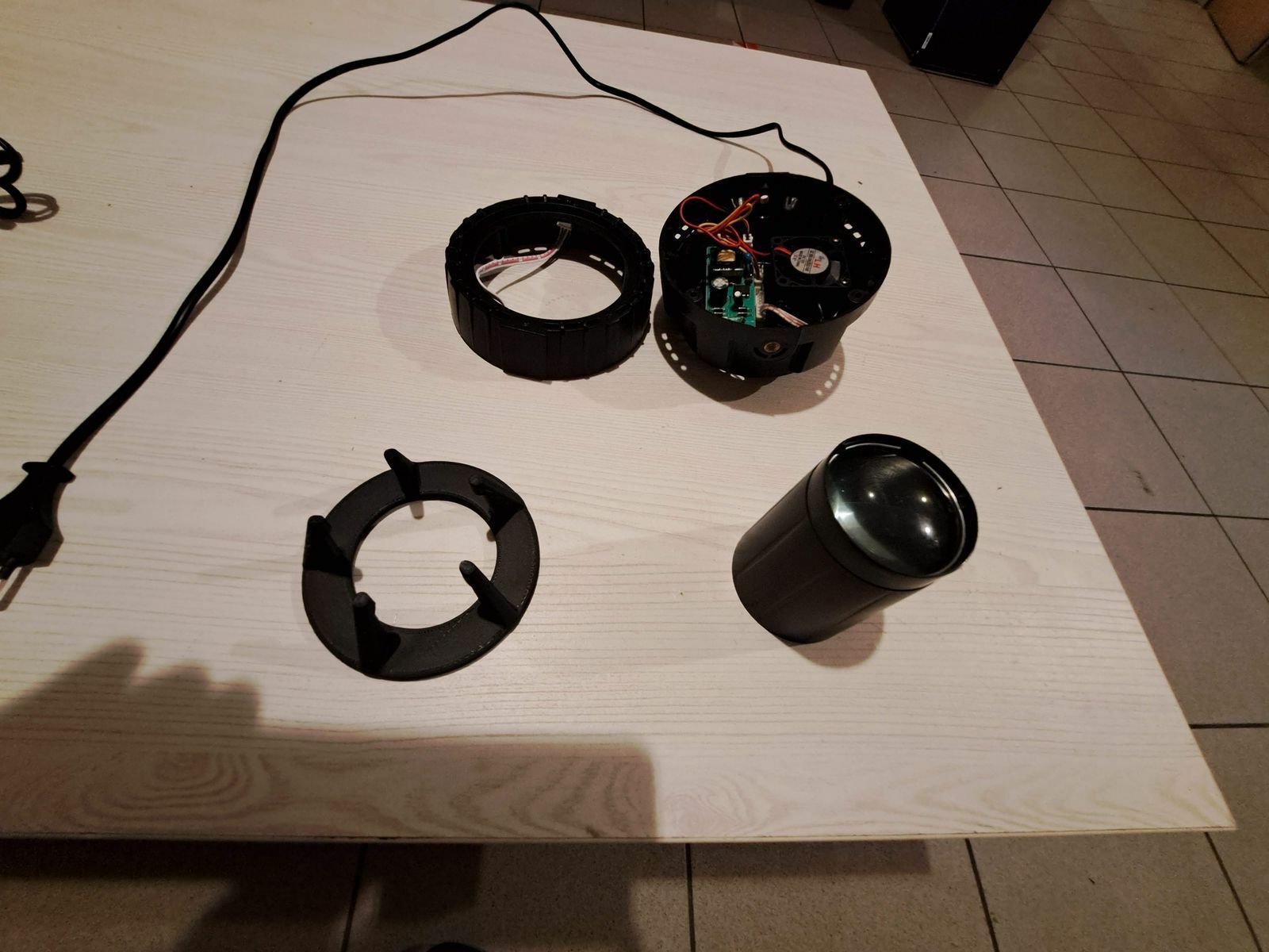

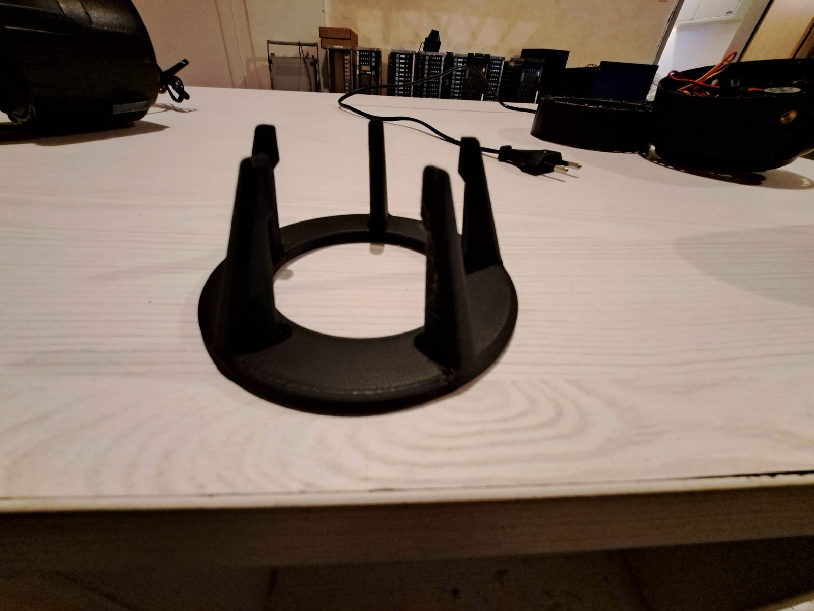

    Erstmal Hab ich mir vom Kollegen einen Adapterring drucken lassen damit ich die Optik vom PIN-Spot ins Gehäuse vom COB-PAR einbauen kann...
    Die Einzelteile Zerlegt (ohne Platine mit CREE RGBW-LED):

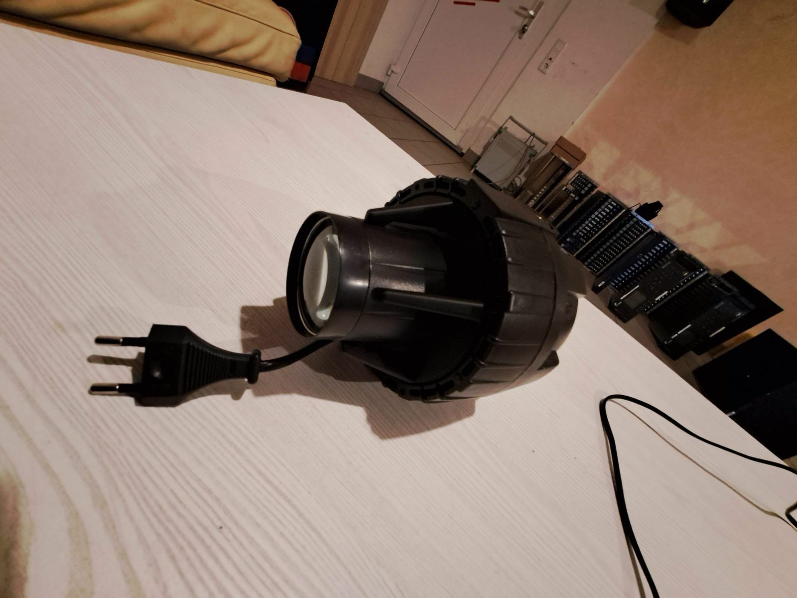

    Hier was draus wurde:

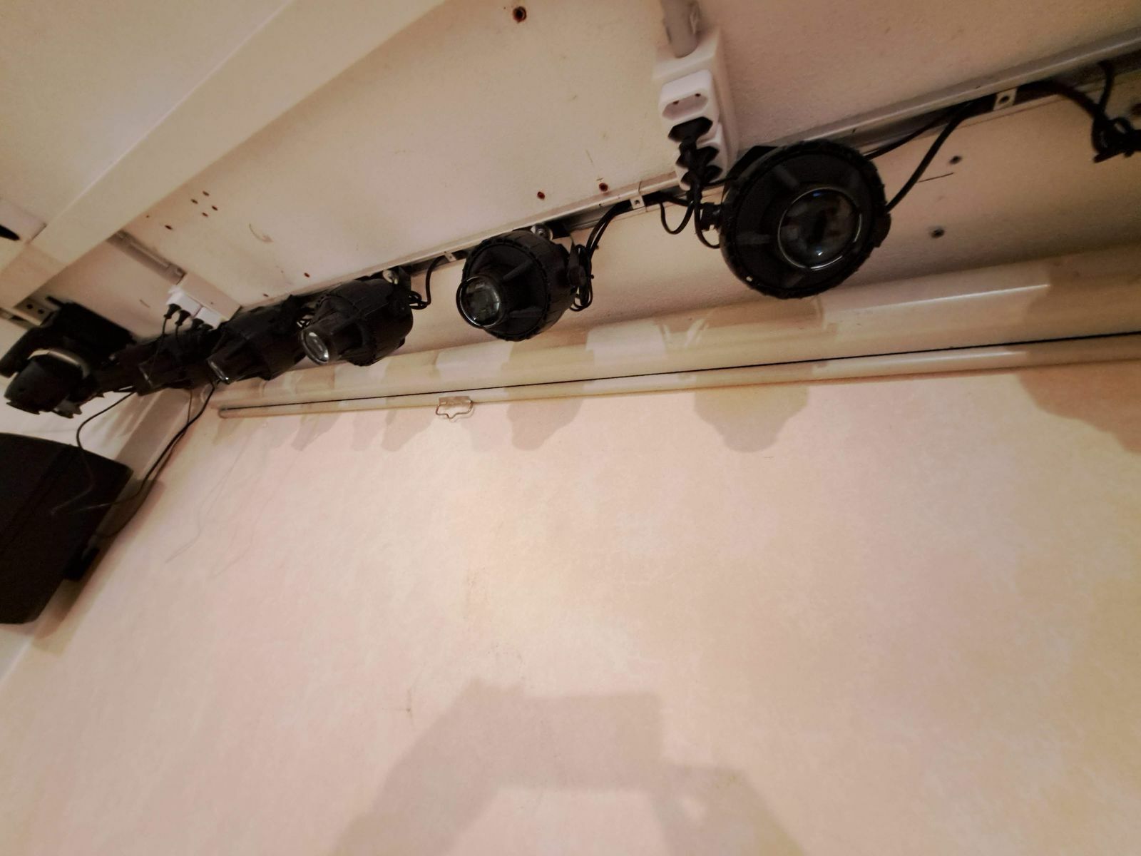

    Und so schauts an der Decke aus.

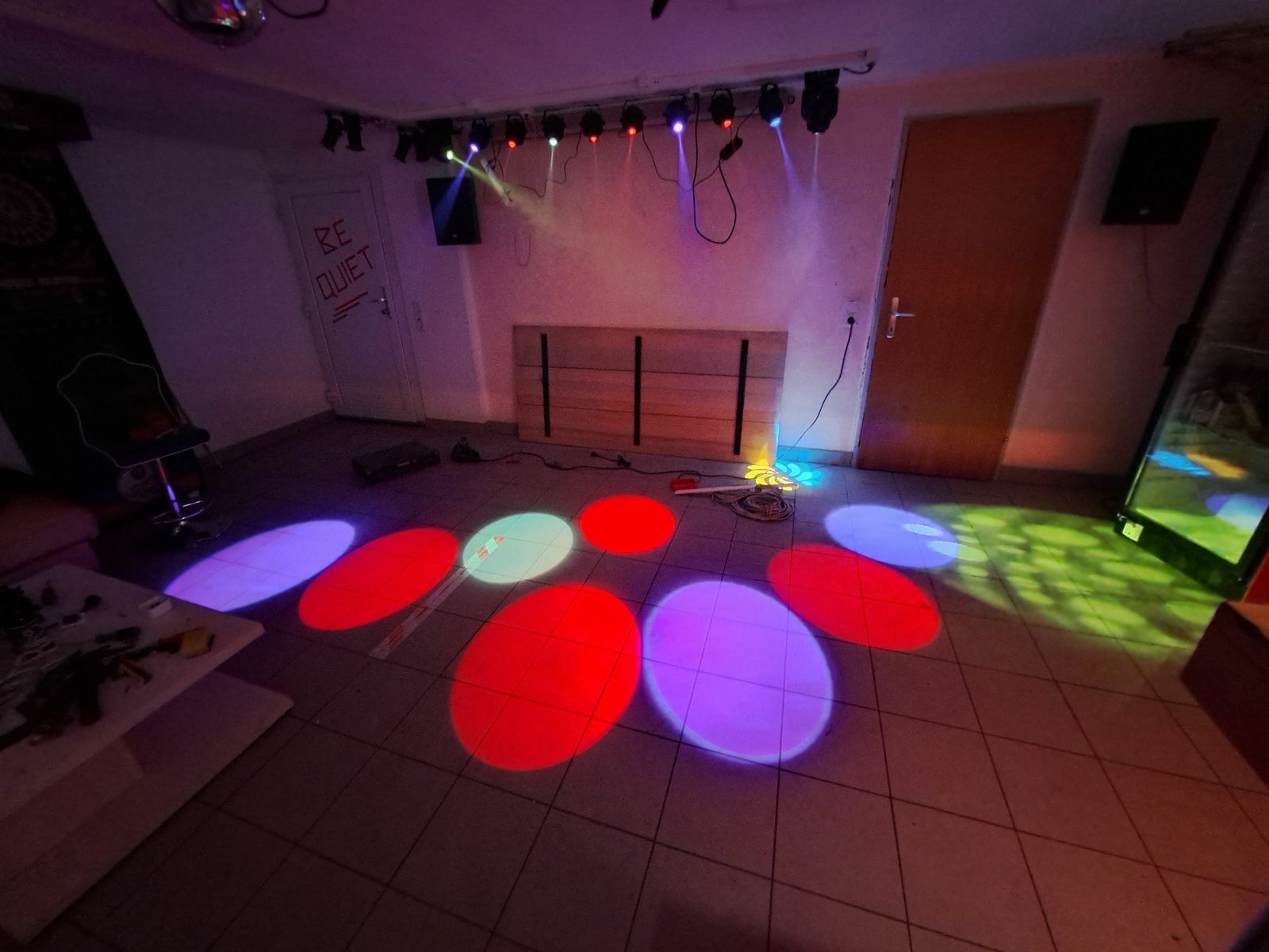

    UNd das beleuchtungstechnische Ergebniss:
    Und funktionierts?
    Definitiv ja.
    Rentierts?
    Ehrlich gesagt nein.
    Aber der Lerneffekt über DMX, DMXControl3, Verkabelung, Resteverwertung etc. war definitiv da und darum gings im Kern ja auch.

    Und safetys sehe ich ganz neben bei auch nicht auf deinem Bild.
    Und ich darf davon ausgehen für die Traverse wurde eine fachliche Lastenberechnung angefertigt? 😂🥲
    Ich kann und will dir nichts verbieten und es geht mich auch nichts an, aber wenn man so Grenzwertige bastel Projekte macht und die sehr unvertrauenserweckend hin hängt würde ich das halt wenigstens nicht posten :D
  • Hi Beni200
    Du hast schon recht.
    Es war eher als Erfahrungsbericht gedacht.
    Das Kabelgewerk kommt natürlich noch weg, die Fotos stammen vom ersten Testlauf.
    Ein kommerzieller Betrieb war nie angedacht - wie im Eingangstext auch erwähnt.
    DMX ist - und soll für jeden zugänglich sein, ob nun für einen Grossveranstalter oder im Kinderzimmer.
    Bei mir ist das halt ein Hobby wie für andere das ihr täglich Brot darstellt.
    Ich habe selber die Sinnhaftigkeit des Projektes angezweifelt und niemanden ermutigt es mir gleich zu tun.
    Aber mal ehrlich? Als du damals mit Licht und so angefangen hast - wie war denn das damals?
    Wohl vielleicht mit so ähnlichem Gewerkel.
    Es gibt wohl niemanden der sich sagte: Ok, ich nehm jetzt mal 20.000€ bei der Bank auf und kauf mir Profizeug. Dann sehen wir was ich damit machen kann.
    Ich bin und bleibe nur ein kleiner Krabbler der übers DMX-Protokoll einen Weg gefunden hat, ein paar Freunden eine Freude zu machen.
    Nicht mehr, nicht weniger, ich habe noch andere Hobbys.
    Ist nicht bös gemeint,
    LG
    Markus
  • Ein kommerzieller Betrieb war nie angedacht - wie im Eingangstext auch erwähnt.
    alles gut, mir gehts nicht drum irgendwas zu verbieten oder zu verübeln. Aber wie gesagt halte ich es wenn man sowas schon baut auf jeden fall für schwierig das euch noch zu posten : D
    bin ich voll bei dir, ich selber habe mit 4 Eurolite LED scheinwerfern und zwei elation moving heads und irgend einem DMX Pult von Eurolite gestartet. Untersütze das außeinandersetzen mit DMX und alles was dazu gehört zu 100%., sobald es aber darum geht selber Sachen zu bauen, selber in die Elektronik einzugreifen und das falsch an die Truss anzuschlagen bin ich aber raus : D
    wie gerade eben schon erwähnt, mit billig china zeug - aber halt mit geprüftem china zeug ; D
    das ist doch cool und da sage ich auch nix gegen. Aber a) bitte besorg dir safteys, b) stelle sicher das die Truss so fit geht, c) stelle sicher dass deine Anschlagmittel sicher sind und kaufe dir ggf. einfach paar Superclamps oder Self-Lock-Haken und d) bitte pass auf wenn du an Geräten rumpfuschst. Das kann zum einen für den Verletzten böse enden aber auch für Dich uncoole rechtliche Folgen haben.
    Viel Spaß dir auf jeden Fall und immer sicher bleiben : D
