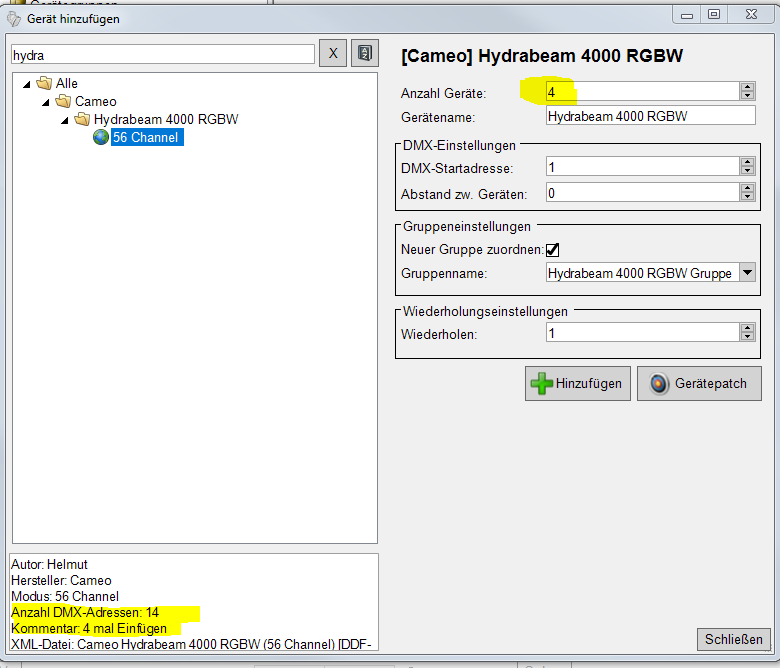

  • ich selber habe 2 von den Hydrabeam 4000 und nutze den 56 Kanal Modus. Mein DDF besteht aus einem DDF welches pro Hydrabeam 4 mal eingefügt wird. Ein DDF besteht aus 14 Kanälen 4x14 = 56. Schau dir das DDF von der Hydrabeam 4000 an und das sollte dann auch für deine 400er laufen im 56 Kanal Modus
    LG Helmut

    Nein, das ist nicht nötig. Einfach das einmal im Device-Ordner vorhandene DDF 4x in DMXControl 3 an den entsprechenden Stellen (den passenden DMX-Adressen) einfügen.
  • Startadresse als Beispiel 001
    Das DDF besteht aus 14 DMX Kanälen und bildet einen Head ab. Die Hydrabeam hat 4 Heads, also muß als Geräteanzahl Pro Hardware Hydrabeam 4 Geräte eingefügt werden.
    Bei mir da ich 2 mal die Hydrabeam besitze füge ich also 8 Geräte ein.
