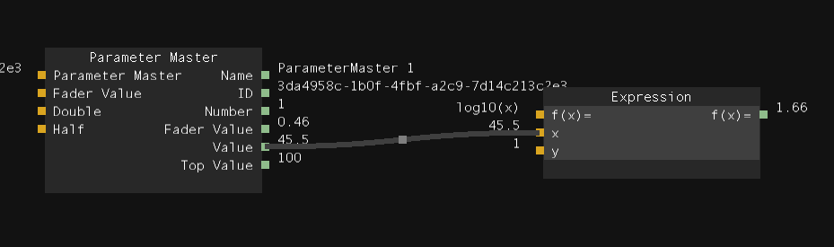

    Gibt es die Möglichkeit mit Wurzel oder Logarithmus zu rechnen?
    ja, die gibt es. Für die Wurzel musst du einfach sqrt(x) eingeben:
    Für den Logarithmus kommt es darauf an, welchen du haben möchtest. Den zur Basis 10 geht wie folgt:

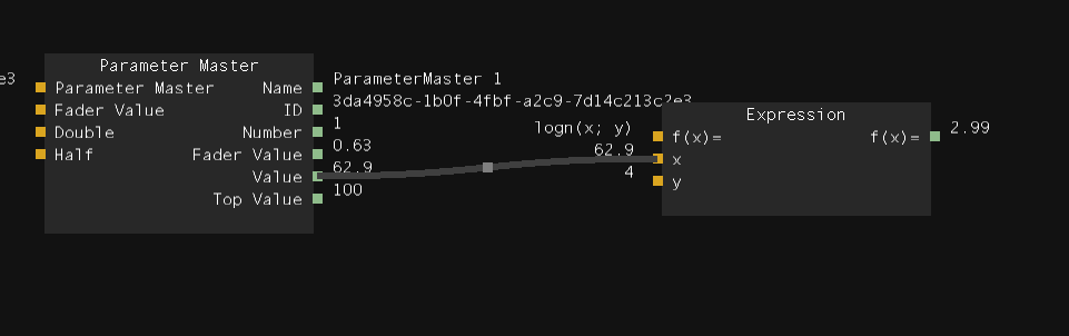

    Der zu einer anderen Basis geht so:
