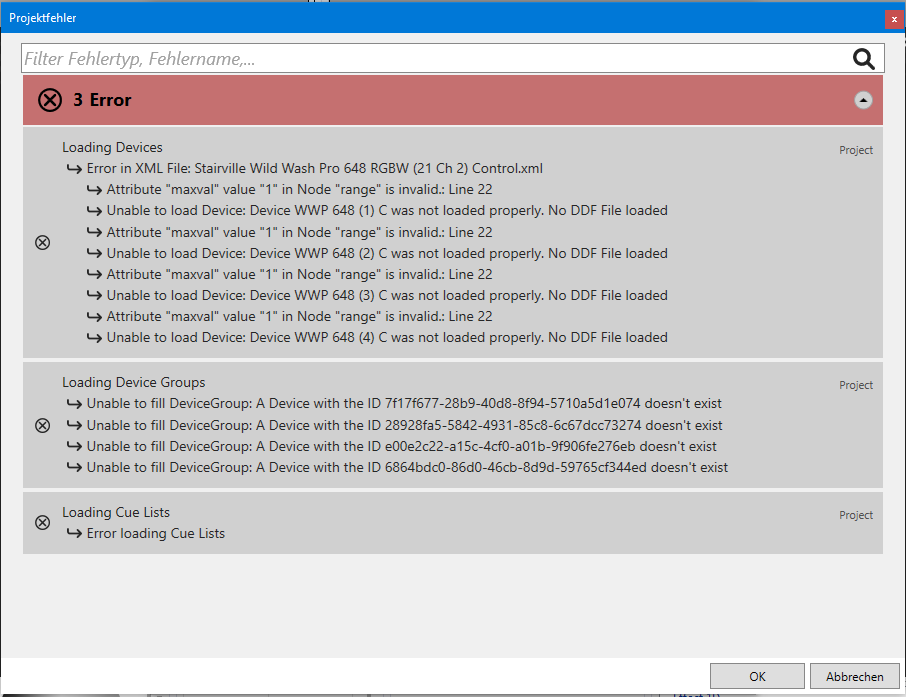

    Hier wäre es mal interessant zu wissen, was es für Fehler sind. Je nach Art des Fehlers lassen diese sich ggf. beheben, wenn sie zum Beispiel aus den DDFs her rühren.
    Als ich versucht habe ein Bestandsprojekt aus der 3.2.3 über die Project Administration zu importieren kam es zu einem "Fehler beim Laden". Wie ich jetzt weiß, scheint es an einem DDF zu liegen
    Ich habe die DDF geprüft und ja da ist ein Fehler. Aber warum lief die in der 3.2.3 problemlos? Und was müsst ich in der DDF Definition ändern, damit dieser Parameter richtig interpretiert wird?
    Die DDF hab ich beigefügt.
    Die Installation von den beiden DMXC-Versionen erfolgt ganz regulär im Programmverzeichnis von Windows - nur eben mit unterschiedlichen Unterverzeichnissen für die verschiedenen Programmversionen. Die Umgebungsvariablen fahren nur die Arbeitsverzeichnisse "auseinander", jedoch nicht die Programmverzeichnisse.
