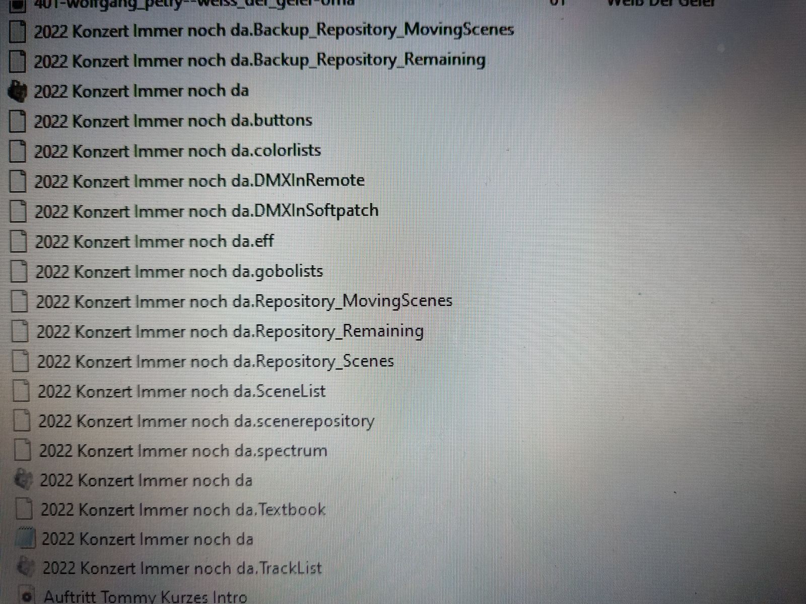

Guten Abend, habe mühevoll 25 Titel im Audioplayer mit Lichteffekten versehen. Und nun ist der Audioplayer plötzlich leer... warum? Ich habe nichts gelöscht, lediglich das Programm geschlossen und VORHER auf Speichern geklickt

Also die Backup Datei ist nicht zu finden... in dem Quellordner ist zwar ein Backup Ordner, aber da ist keine Datei drin...
komischerweise sind alle definierten Effekte noch im Projekt vorhanden, nur der Audioplayer ist leer
Oh. Nicht gut.
Welche Version verwendest Du?

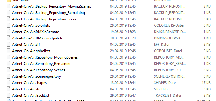

Bei der 2.12 sehen alle Dateien zu einem Projekt bei mir so aus:

So sieht es bei mir aus
Bitte einmal alles zusammenpacken und anhängen, wobei du die Audiodatei (wegen Größe) auch weglassen kannst.

Ich habe gesehen, dass die Projektdatei heute Abend geändert wurde, dass bedeutet das ich durch den Versuch der Wiederherstellung der Datei das Ganze überschrieben haben muss. Ich bin jetzt so verwirrt, dass ich gar nicht mehr weiß, welche Datei nun eigentlich die "plötzlich alles weg" Datei ist.

DMXControl 2 speichert die meisten Projekt-Dateien einzeln. Du kannst also z.B. die Szenendatei speichern, die Datei für die Effekte aber auslassen (wenn du bei der Nachfrage, ob gespeichert werden soll auf "Nein" klickst).
