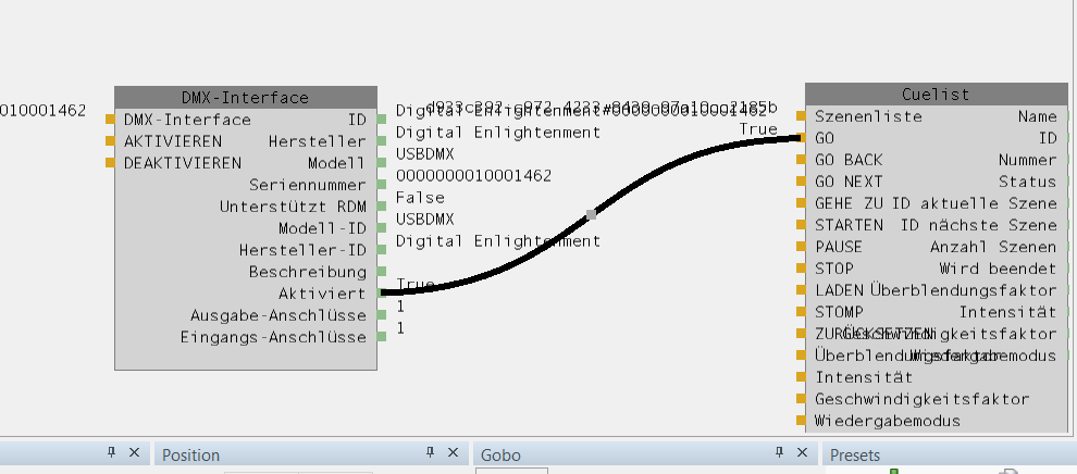

    Du erstellst dir ein Leeres Connectionset und fügst folgende Notes ein.
    1. DMX Interfaces
    2. Cuelist note
    das Interface Note stellst du auf dein verwendetes Interface ein. Somit wird bei Aktiviert ein True ausgegeben welches du mit dem Start der Cue verbindest.
    was passiert jetzt beim neustart.
    DMXC startet ob nun über autostart oder manuell.
    Projekt wird automatisch geladen.
    Soblad DMXC das Interface erkennt wird ein True oder eine 1 ausgegeben mit welcher man eine Cue starten kann.
