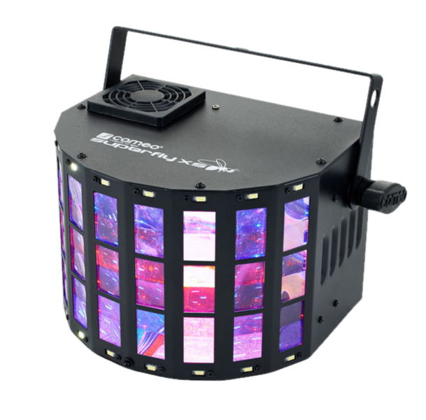

DDF für Cameo Superfly XS
  • Hi Leute,
    ich versuche ein DDF für o.g. Teil zu erstellen. Allerdings scheitere ich gerade an Kanal 4.
    In der Anleitung steht folgendes:
    LED Rotation 000-005 No function
    006-127 Motor indexing
    128-255 Motor rotating (slow-fast)
    Ich hoffe, dass mir jemand helfen kann. :)

  • Hallo Lightbeamer, da ist dir ein kleiner Fehler unterlaufen. Du hast den Kanal 1 als colorwheel mit den Mischfarben programmiert. Der Superfly hat aber keine Mischfarben. Wenn in der DMX-Liste "RG" steht, dann gehen auch wirklich nur die roten und grünen LEDs an und man sieht sie auch nur als rote und grüne Punkte und nicht als gelb.
