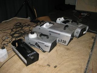

    Wir verwenden insgesamt 3 Geräte in zwei Gruppen.
    Eine "Große" (Stairville SF-1500) für den "Dicken" Schwall Nebel" und zwei "Kleine" (Eurolite NH-30 MK2) diese haben einen Lüfter davor, zu besseren verteilen, für den Dunst.
    Je nach VA kommen halt nur die Kleinen oder alle zum Einsatz. Das wäre bei Outdoor oder Große Hallen und Bühnen.
    Bei den kleinen habe ich u. a. auch eine Culist gemacht mit einem Rechteck-Effekt sowie einem Fanning.
    Das ist wie ein "Lauflicht mit großer Pause.
    Bin erstmal zufrieden Damit.
