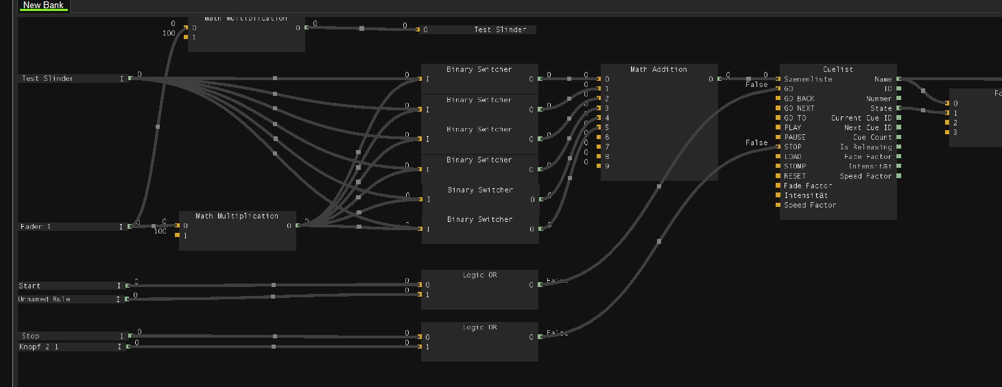

    ich möchte gerne via Slider die Cuelist wählen könne die ich via Butten an und abstelle. Nach vielen Probieren habe ich es hin bekommen das ich via Softdesk Button/Midi Button die aktuell in der CuelistSelektor angezeigte Liste starten und beenden kann. Soweit so gut. Ich kann auch via Midi Slider den Softdeskslider 1zu1 ansteuern. Auch gut.
    Aber wie zum Teufel kann ich einen/beide Slider dazu nutzen um im Softdesk die Cuelisten im CuelistSelektor aus zu wählen/ändern?!
    Ich vermute es ist mal wieder eine Kleinigkeit auf die ich jetzt seit ca. einer Woche bei allen Versuchen nicht komme.

  • Der Grundsatz ist nicht schlecht. Jetzt kann ich schon mal die Cuelisten durchwechseln via Fader. Jetzt habe ich nur überhaupt keine Darstellung was ich überhaup an Cuelisten zur Verfügung habe geschweige denn das ich sehe welche Liste ich grade ausgewählt habe....
    Hat da eventuell noch mal jemand eine Idee für da wie ich das hin bekommen könnte? Oben aufgezeigter Weg ist es schon mal nicht.
    nutzer99 auf die Idee bin ich erst garnicht gekommen. Ich war die ganze zeit am versuchen irgendwie die ID´s aus zu lesen und als "ansprache" der Cueliste zu nehmen. Der liebe Wald und die vielen Bäume....

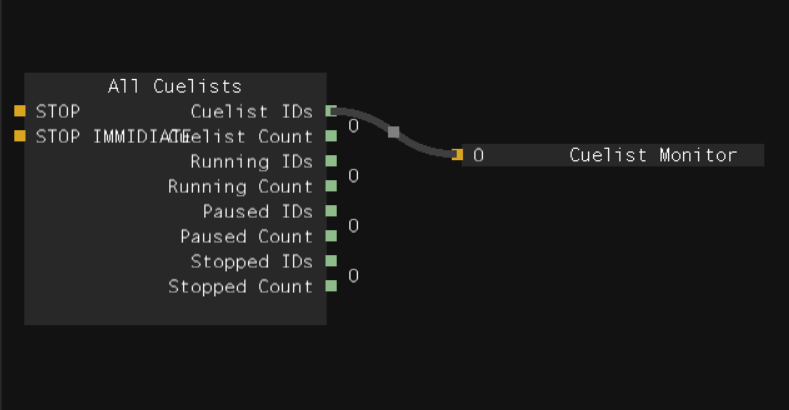

  • Viel einfacher:
    Entweder packst du dir den Cuelist Monitor auf das Softdesk und verknüpfst diesen so:

  • AHHHHHHHHHHHHH, man ersetze Cuelistselektor und Cuelistmonitor Durch Label oder Header und schon sieht man was man gewählt hat....
    Jetzt noch mal eine Cuelist dazu mit Cuelistselektor und und oder Cuelistmonitor dran dann hat man eine CueListen Übersicht. Schon fast gut. Jetzt nur mal schauen wie ich es noch Angezeigt bekomme ob der Cue an oder aus ist.

  • nutzer99 danke.
    Den Tip mit dem Fade kann ich leider nicht nutzen. Das ist ein Midi-Fader den ich auf diesem weg vernünftig Nutzbar machen in dem ich wertebereiche zusammen fasse. Der Softdesk-Fader kommt da jetzt noch parallel zu und je nach dem wie viele Cuelisten es zu verwalten geben wird eventuell noch ein Muktiplikator für mehr auswahl über den Fader. Aber wichtig ist das Grundgerüst steht und Funktioniert.
    Der Cuelistmonitor läst sich leider nicht via Midi steuern. Das ist mein ganzes Problem die ganze zeit gewesen......
    Theoretisch wenn es gehen würde, Midi-Fader --> CuelistMonitor /Midi-Button für Start-Stop --> Cuelistmonitor und ich währe fertig mit meiner Idee

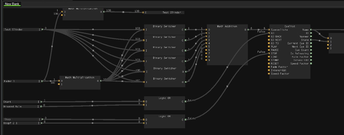

  • Da ist er wieder. Moin Moin zusammen!
    OK also eine kleinigkeit habe ich dann doch noch....
    Also Fader 1 Ist der Midi-Fader, Test Slider ist auf dem Softdesk. Jetzt übergibt Fader1 seinen Wert auf Test Slider.
    Der Softdesk übernimmt das auch alles und zeigt das auch alles an. Nur hier im Eingangsbereich nimmt der Test Slider den Wert nicht an, sprich er bleibt bei 0. Wäre soweit nicht schlimm, aber leider muss ich dadurch bedingt jedes mal wieder die Cue anwählen da er nach Start oder Stop die angewählte Cueliste "verwirft". Was ja irgendwie auch Sinn ergibt. Gibt es irgend eine Logik die einen Vorzug definiert? So quasi wenn Signal über Midi dann halte Midi, wenn Signal über Softdesk dann halte Softdesk? Wenn ja wie realisiert man sowas?
    Oder muss ich dann 2 Set´s bauen und mich dann im Vorfeld schon entscheiden ob ich Midi oder Touchescreen/Maus steuen via Softdesk steuern will?!
    Wie realisiert man eine Signalverlängerung? Sprich mach aus einem Wischsignal z.b. 1sek?!
    Das alles kommt einfach mal 20Jahre zu spät für mich..... :D:D:D
    Danke schon mal
    MFG Eure LieblingsForenNervenSäge ;)
