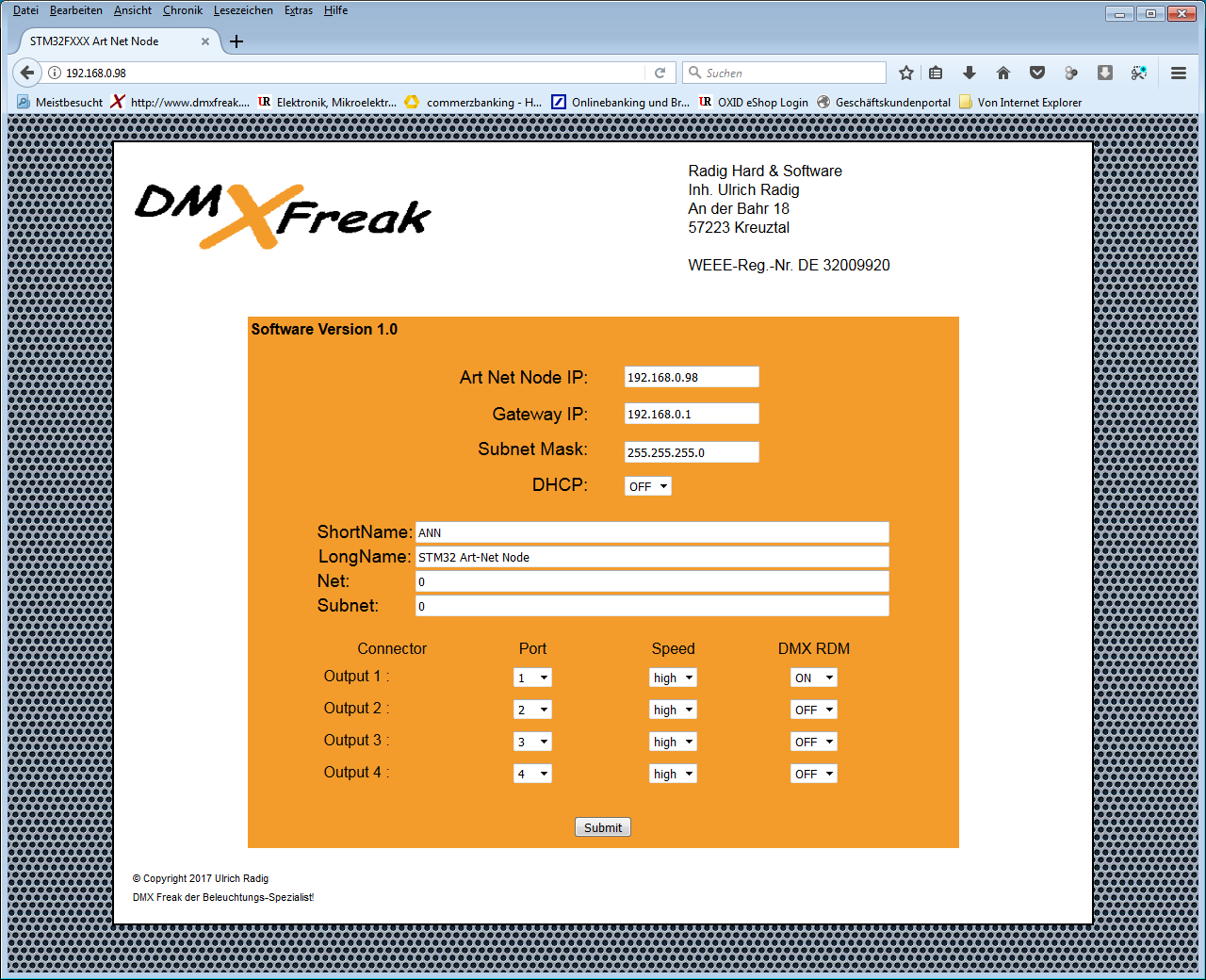

Die Netzwerkeinstellungen habe ich jetzt gefunden, nützt mir das was? Siehe Bild

Ah... Du hast doch das "große" "kleine" Quad mit RDM. Schaue mal in den Dropdown für die Ports im Interface, wie dort die Zählweise ist. Nicht, dass hier auch ab 0 begonnen wird.
Für das weitere Testen kannst du auch erst einmal alle Port auf 0 (wenn die Liste ab 0 beginnt) bzw. 1 (wenn die Liste ab 1 beginnt) stellen. Dann ist es nämlich egal, an welchen Anschluss du deine Geräte steckst. Es kommt aus allen Anschlüssen das gleiche. Damit hättest du sozusagen einen DMX-Splitter.

Du hast doch in der Weboberfläche des Art-Net-Nodes (Art-Net-Controller) die Spalte mit den Ports, wo aktuell die Werte 1 bis 4 eingetragen sind. Das ist die Einstellung, wenn du auf jedem Anschluss (Port) ein anderes DMX-Universum ausgeben möchtest - nämlich das DMX-Universum 1 bis 4. Du kannst aber hier die Werte alle auf den gleichen Wert stellen. Dann wird an jedem Anschluss das gleiche ausgegeben. Was ich jetzt nicht weiß: was ist der niedrigste Wert in den Dropdown-Menüs? Ist das die 1 oder doch eine 0.
In DMXControl 3 wird bei der Einstellung von Art-Net ebenfalls ab 0 gezählt, wie du es bereits von den DDFs kennst. Bedeutet: ist bei "Send Universe 1" der Wert 0 eingetragen, wird hier das 1. DMX-Universum übertragen. Bei "Send Universe 2" ist der Wert 1 gesetzt, was für das 2. DMX-Universum steht.
Und hier kommt nun eines zum anderen. Wenn DMXControl 3 und das Art-Net-Node aneinander vorbei reden - weil DMXControl 3 zwar auf dem Send Universe 1 das 1. DMX-Universum rausschickt, aber das Art-Net-Node ganz wo anderes drauf hört, wird nichts ausgegeben. Deswegen die Frage: was ist der niedrigste Wert in den Dropdown-Menüs in der Spalte Port in der Weboberfläche des Art-Net-Nodes und die Bitte, einmal alle Ports auf den gleichen Wert zu stellen.
