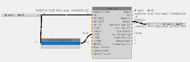

    Ich habe Szenenlistengruppen für die Farben meiner Geräte erstellt und das "Verhalten beim Starten der Szenenliste" auf "Nur eine aus der Liste ausführen" gestellt.
    Die Eingänge habe ich so programmiert (mit eurer Hilfe :P), das der Lumos-Button auch eine Rückmeldung in Form von leuchten gibt.

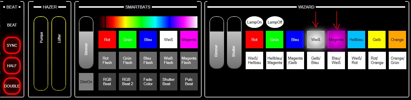

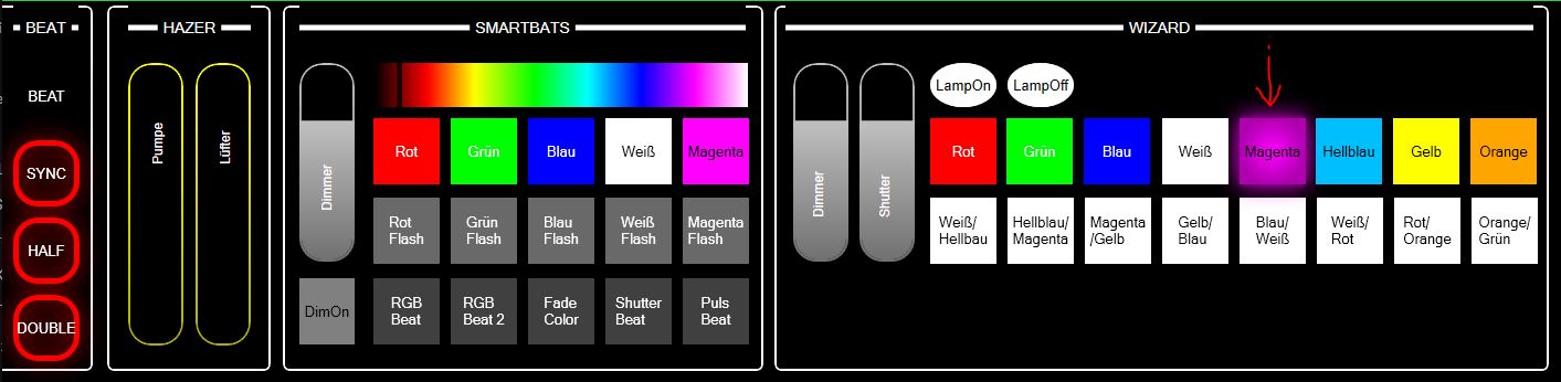

    Wenn ich jetzt die Farben (egal ob von den SmartBats oder dem Wizard) im Softdesk durchklicke, dann funktioniert das soweit auch ... meistens (siehe Bild "Gruppe2"). Jedoch passiert es immer wieder, beim klick auf die nächste Farbe, das die vorher ausgewählte Farbe (also der Lumos-Button) nicht erlischt (siehe Bild "Gruppe 3")und auch der vorherige Effekt nicht stoppt). Dies zeigt sich auch so am Gerät selbst.
    Die Buttons sind auf "Toggle" gestellt, im Binary Switcher ist "On Value" auf False und "Off Value" auf True.
    Woran könnte es liegen?
