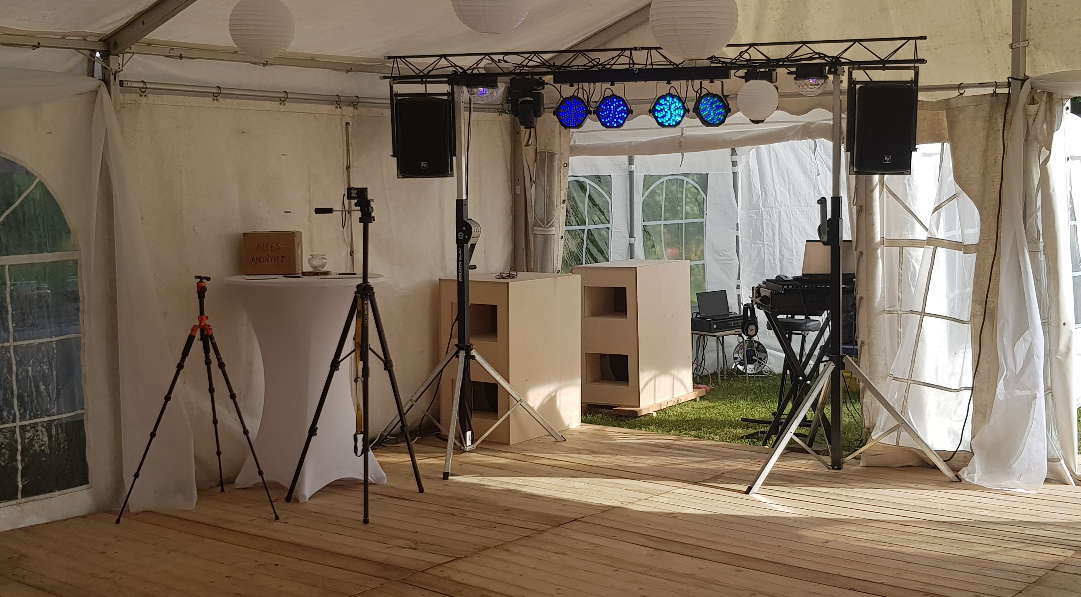

    Meine Licht- und Tontrasverse besitzt derzeit nur wenige Effekte die ich aber gerne aufeinander angestimmt zur Musik / zum Bass leuchten lassen will.
    Folgende Hardware ist verbaut: 2x Digital Crystal Magic Ball 6 Kanal
    2x U´King Mini Moving Head Gobo
    1x Stairville CLB 2.4 LED Par
    Die Hardware ist komplett eingebunden und ich habe auch schon die eine oder andere Scene erstellt jedoch passt es manchmal nicht zur Musik deswegen jetzt die finale Frage zur Steuerung mittels Audioanalyzer:

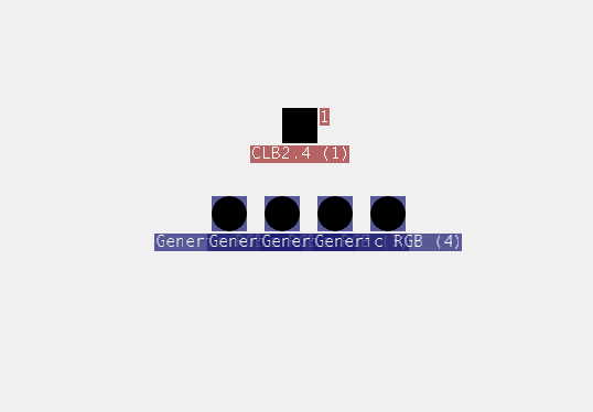

    zu deiner CLB 2.4 LED Par ist es auch möglich da sie glaube ich als Matrix gespeichert ist sie auch noch zusätzlich als 4 x RGB scheinwerfer einzubinden. So kannst du sie auch einzelnt einfacher als lauflicht in deinen Projekten einbauen. Um sie dann steuern zu können muß zum einen Der Dimmer bei der CLB offen sein und bei den RGB ebenfalls. Auf Die RGB kannst du dann z.B auch einen Chaser effekt auf Color legen.
    sieht dann in der Channelübersicht so aus
    und so in der Stage View

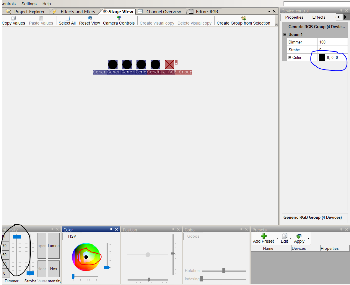

    einmal die Gruppe anklicken und den Dimmer öffnen < jetzt sollten bei allen 4 RGB die Dimmer offen sein.
    falls sie schon weiß leuchten einmal doppelklick mit rechts auf dem Color picker das er schwarz ist

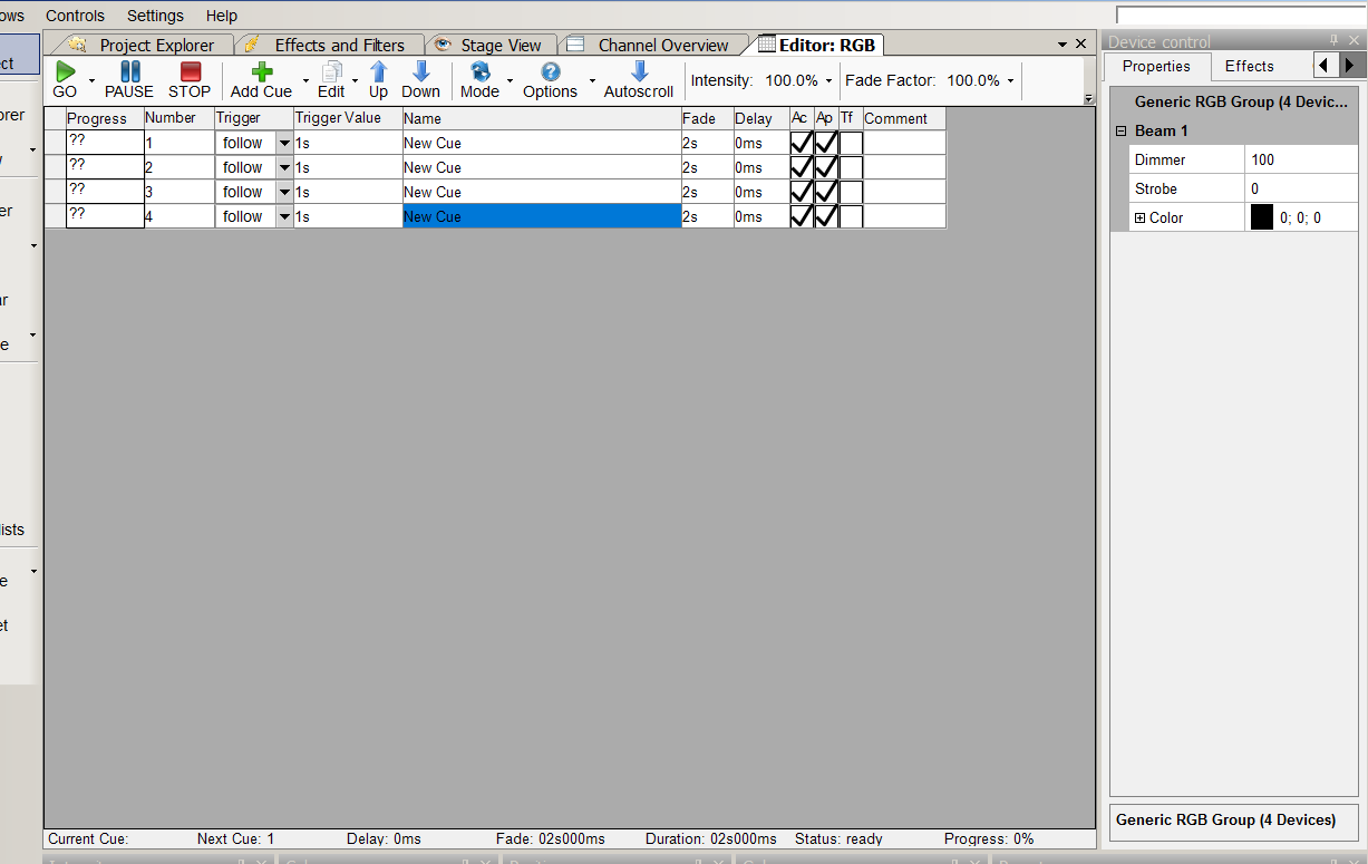

    dann die erste lampe anwählen und auf rot stellen und als cue speichern
    erste lame wieder rot runter dimmen und 2 Lampe auf Rot wählen und in der bereits bestehenden Cueliste als cue speichern
    dann wieder 2 lampe den roten kanal runter dimmen und die 3 auf rot einstellen und wieder als cue speichern
    dann wieder 3 rot runterdimmen und 4 auf rot stellen und als cue speichern.

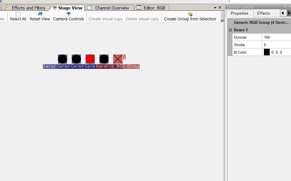

    jezt hast du schon ein rotes Lauflicht wenn du die cue startest. Ich schau mal das ich es dir mit bilder erkläre
    leeres Projekt und 4 RGB eingefügt mit Add bestätigen

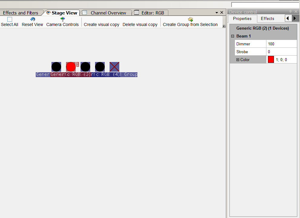

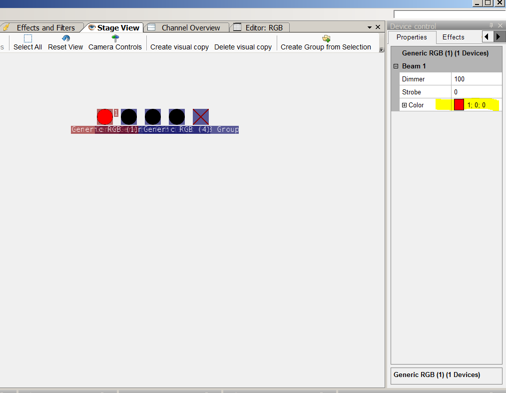

    Ansicht von StageView Gruppe ausgewählt, Dimmer auf 100 % (schwarz makiert), Color picker mit doppel rechtsklick auf schwarz gestellt (rot makiert) und im Blau makierten siehst du das die werte für Color auf 0 sind.
    dort habe ich den ersten RGB ausgewählt und rechts auf dem gelb makierten aus der ersten 0 eine 1 gemacht und mit enter bestätigt

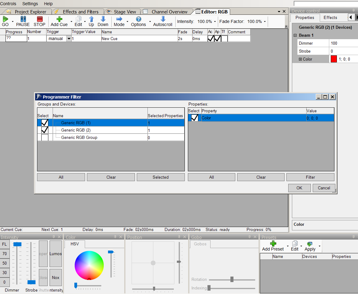

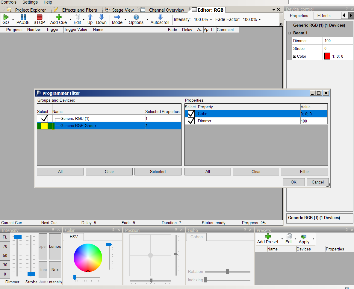

    ich hatte mir am anfang schon eine Cue liste erstellt wo ich jetzt die erste cue speichern möchte
    die gelb makierte stelle habe ich abgewählt weil ich nur die einstellungen von dem ersten RGB Licht haben möchte um später auch andere Dimmerwerte zu ermöglichen und mit ok bestätigt.
    da der erste rgb ja noch ausgewählt war habe ich aus der 1 wieder eine 0 gemacht dann den 2 rgb ausgewählt und die erste 0 wieder auf 1 geändert und mit enter bestätigt. Dann wieder in meine Cueliste gewselt und auf Add Cue gedürckt sieht dann so aus
    hier müssen beide harken ausgewählt bleiben da wir beide kanäle geändert haben rgb1 ist von 1 auf 0 geändert worden und rgb 2 von 0 auf 1 jeweils für rot
    so wenn du dann die cue mit ok bestätigt hast geht es weiter mit rgb 2 die eins auf 0 ändern und den 3 auswählen und die erste 0 wieder auf 1 und enter bestätigen dann in der cue speichern. das gleiche dann noch mit dem 4 rgb die fertige cue sieht dann so aus
    als letzes noch den 4 wieder die erste 1 wieder auf 0 ändern << diesmal nicht in der cue speichern.
    in der Cue liste unter <Mode> habe ich noch "loop" ausgewählt da ich möchte das sie dann wieder von vorne beginnt. Tigger hatte ich auf follow gestellt.
    In der Stage View sollte es nun wieder so aussehen wie im 2 Bild von mir also die RGB Gruppe angewählt.
    wenn du nun auf der cue liste den butten "GO" drückst sollte es in der Stage View zu sehen sein wie dein lauflicht läuft.

  • ergänzend dazu möchte ich noch sagen das der Dimmer in den Cues nicht gespeichert worden ist. Also falls du das Programm mal geschlossen hast und wieder öffnest und dich wunderst warum sie nicht leuchten deine Lichter, wenn du die Cue startest mußt du den Dimmerwert entweder manuell einstellen oder ebenfalls über eine cue auswählen.

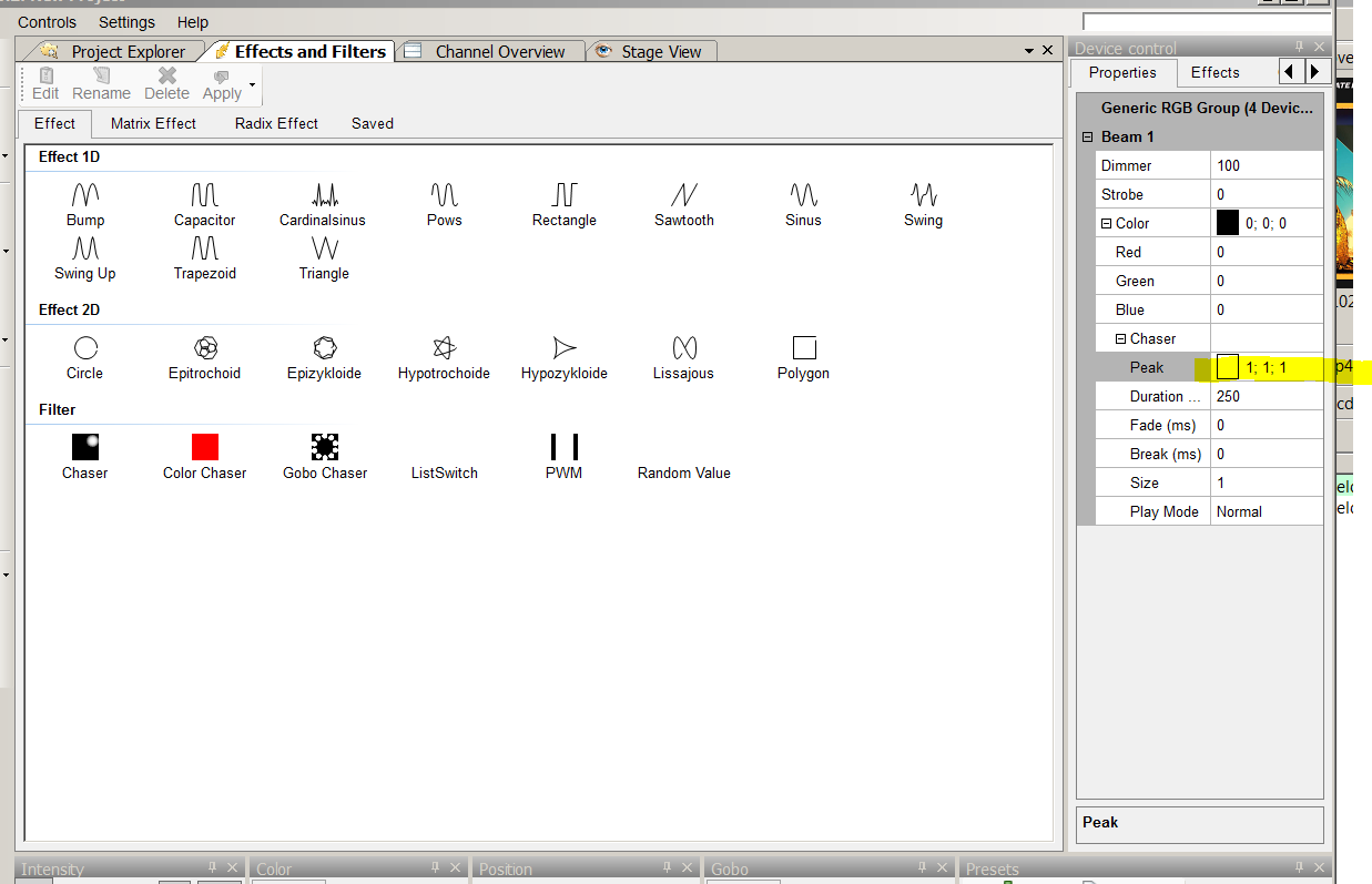

    3. Ein Blick in die Effekte und Filter lohnt sich ebenfalls. Damit wäre der Effekt sogar noch schneller zu realisieren.
