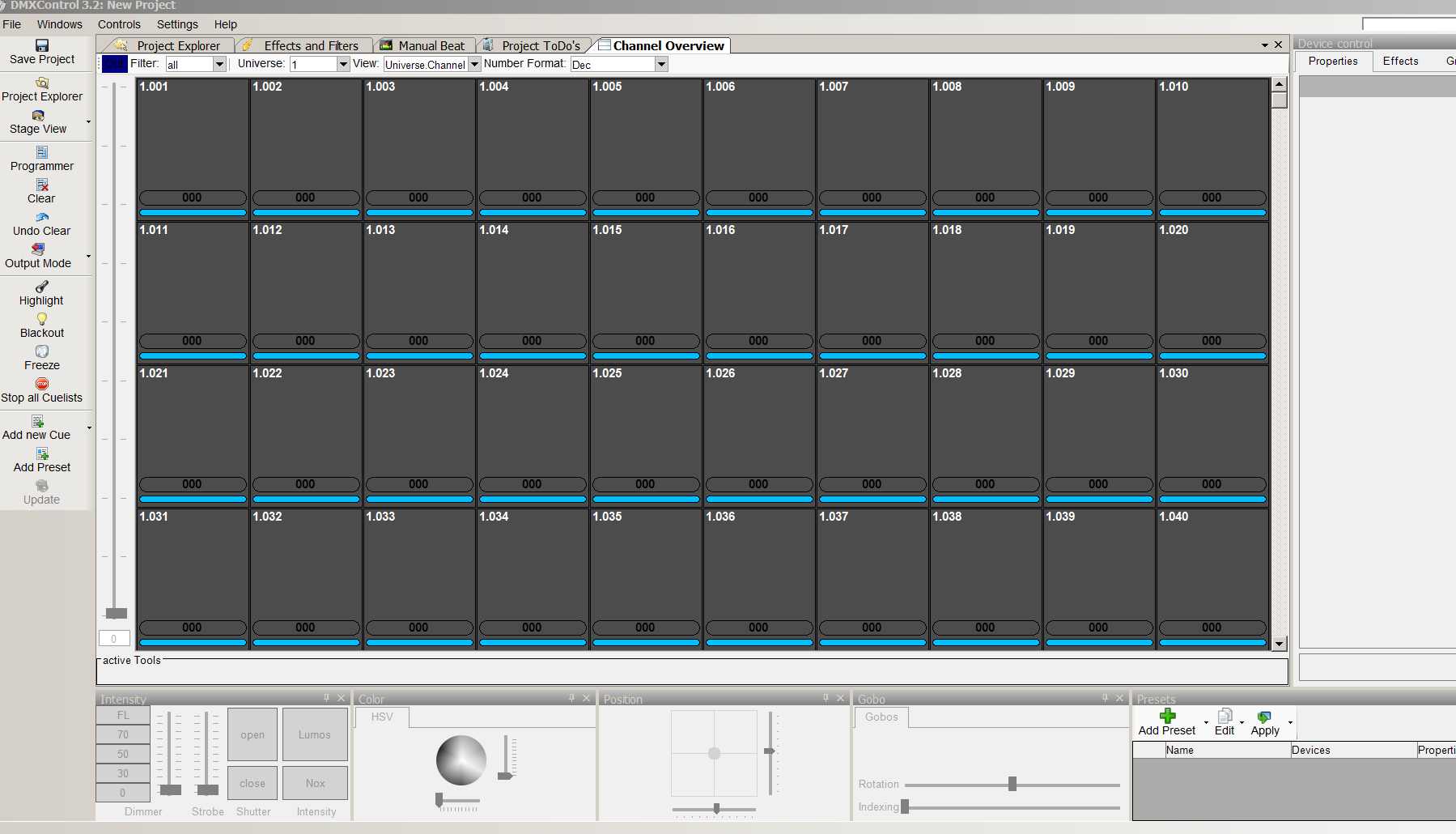

    habe es versucht wie Helmut es geschrieben hat die Lichter inzubinden nur leider machen sie nicht das was sie sollen..
    zur Sicherheit habe ich jetzt einmal die 14 Kanäle im Chanel Overview nach und nach ausprobiert. ich weiss nicht ob das was bringt ..
    ansich werden wird was gemacht wenn ich wie von Helmut beschrieben die 4 Generic RGB einbinde ...
    1: Lichtstärke gesamt
    2: rot
    3: grün 1. Scheinwerfer
    4: blau
    5: rot
    6: grün 2. Scheinwerfer
    7: blau
    8: rot
    9: grün 3. Scheinwerfer
    10: blau
    11: rot
    12: grün 4. Scheinwerfer
    13: blau
    14: Strobe gesamt
    oder habe ich was falsch gemacht ... ?

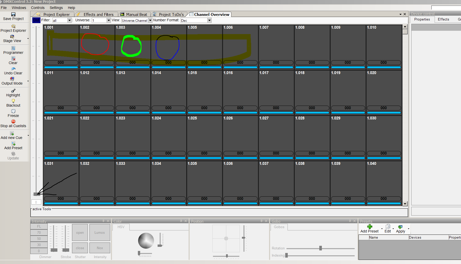

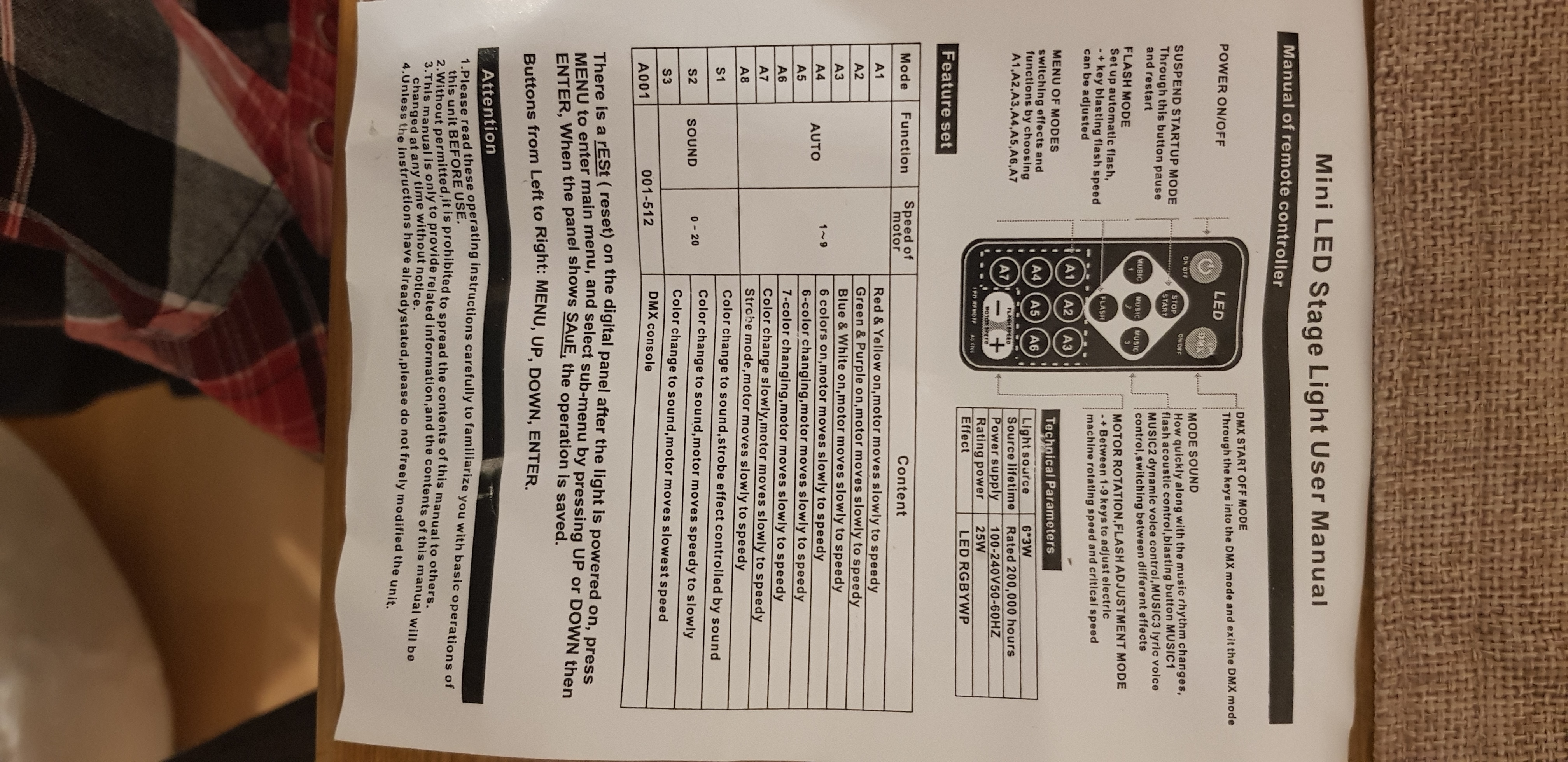

    Die Farben rot-gelb, lila-grün und blau-weiß sind auf den ganzen Bereich an. Fängt bei 1 dunkel an und geht bis 255 zur vollen Lichtstärke. 0 ist in diesem Fall die jeweilige Farbe aus.
    Mit dem Drehwinkel ist gemeint, dass die Platine bei 1 anfängt sich zu drehen und bei 127 etwa eine 180grad Drehung gemacht hat. Bei 128 geht es dann los, dass die Platine automatisch zwischen 0grad, 180grad, wieder auf 0 und immer so weiter dreht.
    Beim Wert 0 ist keine Bewegung zu sehen.
    Ich hoffe, dass man diese Erklärung versteht.
    jetzt sehe ich erst diese Nachricht ... auf dem Handy wurden die Bilder nicht angeziegt.
    zu den Kanälen
    1.001 - Lichtstärke gesamt
    1.002 - LED rot-gelb
    1.003 - LED lila-grün
    1.004 - LED blau-weiß
    1.005 - STROBE ( zwischen 0-9 passiert nichts, bei 10 beginnt der STROBE sehr schnell und endet bei 255 ganz langsam )
    1.006 - Drehbewegung ( wobei bei 128 das automatische drehen schnell beginnt und bei 255 sehr langsam endet, zwischen 0 und 127 kann man den Drehwinkel einstellen)
    hoffe, dass man mit diesen Daten jetzt was anstellen kann
    Bin wirklich kein Profi und bin euch so unwahrscheinlich dankbar über diese Geduld ^^
